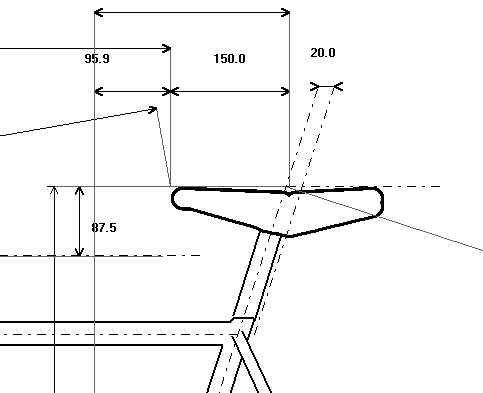

  3. Bonjour, Le suivi ( SAEP ) commence ICI pour une année . Le but est de valider votre position sur une saison complète et sur vos terrains. IL faudra mettre un compte rendu sur les 20 premières sorties au début , ensuite nous pourrons espacer les comptes rendus . Indiquer : distance parcourue, dénivelé, moyenne horaire ou puissance moyenne. HS hauteur de selle =692 RBS recul de bec de selle = 37 SC distance selle cintre = 494 h bascule du cintre = 60 Engagement des cales = largeur de la chaussure = Chaussures long semelle interne = Marque + pointure = Manivelles = 170 Long potence = DTS = Remarques =

  8. Bonjour, Vous dites " J'ai vu que cela pouvait venir de la largeur de la selle mais je soupçonne plutôt les semelles Specialized que m'a mis le gars de l'étude posturale. Puisqu'avant je n'avais pas de douleur aux adducteurs. Pendant l'etude posturale la largeur de mes ischions ont été mesurés : 117mm. Du coup il m'a mis une selle Specialized Power Comp de 155mm. Mais j'ai du changer de selle à cause d'un kyste périnéale et actuellement je suis sur une Pro Stealth de 152mm. Mais la douleur aux adducteurs est la même avec les deux selles dans un col." Ma réaction serait de vous demander pourquoi vous avez fait une EP ? Et ce qu'en pense celui qui à fait votre EP puisque lui en sait beaucoup plus sur vous que nous . D'une manière plus générale les douleurs aux adducteurs peuvent venir de : - selle trop large -selle trop plate - inégalité de longueur de jambes - manivelles trop longues - hauteur de selle trop importante - recul de selle inadéquat - réglage de l'horizontalité de la selle qui bascule le buste en AR - cales trop engagées Vous n'aviez pas ce type de probleme avant l'EP , alors pourquoi avez vous changé de selle ? Quand on a une selle qui est satisfaisante on la conserve . Je pense que le mieux et le plus rapide serait de revenir à l'ancienne selle et à son ancienne position.

  16. Réglage alignement de la selle . Réglage recul de selle ( avancer) Bascule trop.importante ( remonter guidon ) Dites moi ce que vous en pensez ? Psoas à étirer.
