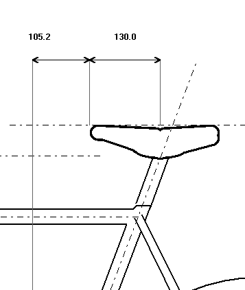

  3. Bonjour, Le suivi ( SAEP ) commence ICI pour une année . Le but est de valider votre position sur une saison complète et sur vos terrains. IL faudra mettre un compte rendu sur les 20 premières sorties au début , ensuite nous pourrons espacer les comptes rendus . Indiquer : distance parcourue, dénivelé, moyenne horaire ou puissance moyenne. HS hauteur de selle = 808 ¨PASSE A 804 POUR 794 RBS recul de bec de selle = 102 POUR 94 SC distance selle cintre = 565 POUR 578 ( CONSERVE AVEC UNE BASCULE PLUS IMPORTANTE ) h bascule du cintre = 80 POUR 66 Engagement des cales = 98 POUR 103 REGLE A 101 et 90/90 largeur de la chaussure = 296 POUR UN PIED DE 286/282 Chaussures long semelle interne = 290 Marque + pointure = Shimano RC Manivelles = 172.5 pour 175 Long potence = DTS = deport 25 Remarques = Pour le VTT HS 790 / RBS ( avec meme selle ) 80 / H bascule 35 / SC 570 POUR CHOISIR UN VELO valeurs importantes : Inclinaison du tube de selle 73° tige de selle ronde deport 25 Longueur de douille 200 Longueur horizontale 560/565 ASSOUPLISSEMENT DU DOS AU BALON SUISSE - SEMELLE PIEDS CREUX POUR LE VELO - CREME CUISSARD OZONE .

  6. IL ets possible de remonter un poil la selle , cela semblerait indiquer que le pedalage devient plus fluide ! Y a t il eu une perte de poids ? Pour les bras pas de soucis sauf s'il bloquent la respiration auquel ca s il faudrait changer de cintre par un plus large .
