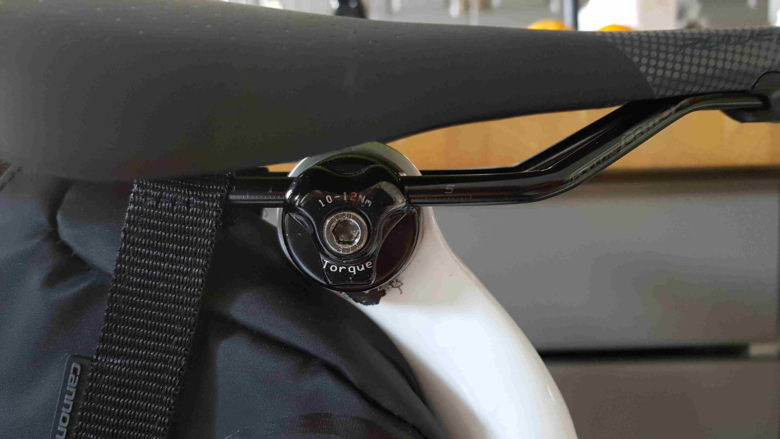

Quand la selle était plus reculé je n'avait pas ou très peu d'irritation, pour ceux qui est du recul quand je met entre 72 et 75 je suis en bout de rail. La distance selle cintre me paraît pas si mauvaise que ça (420 mm). Même si l'on recul la selle la distance selle/cintre serait de 440 mm max.
Hier j'ai monté la selle petit a petit car je me sentais comme trop basse ou trop avancé sur le vélo, ceux qui au final a empiré les choses. Le cintre est a peu prêt a hauteur du guidon. J'ai des semelles orthopédiques mais ça ne rentre pas dans mes chaussures ça me comprimes les pieds , donc j'avais acheté des semelles exprès pour le vélo un peu comme vous vendez sur le site. Pour ceux qui est du braquet mon conjoint ma mis des plus petit plateaux et changé la cassette etc...
Quand la selle était plus reculé je n'avait pas ou très peu d'irritation, DONC LE RECUL ETAIT OK IL FAUT Y REVENIR pour ceux qui est du recul quand je met entre 72 et 75 je suis en bout de rail.CA ON VA OUBLIER POUR LE MOMENT  La distance selle cintre me paraît pas si mauvaise que ça (420 mm). Même si l'on recul la selle la distance selle/cintre serait de 440 mm max.IL FAUDRAIT DONC DIMINUER LA POTENCE DE 20 MM
Hier j'ai monté la selle petit a petit car je me sentais comme trop basse ou trop avancé sur le vélo, OK  DONC IL CONVIENT DE RECULER LA SELLE ceux qui au final a empiré les choses. Le cintre est a peu prêt a hauteur du guidon. J'ai des semelles orthopédiques mais ça ne rentre pas dans mes chaussures ça me comprimes les pieds ,IL FAUT LE SIGNALER AU PODOLOGUE IL DOIT EN TENIR COMPTE  donc j'avais acheté des semelles exprès pour le vélo un peu comme vous vendez sur le site.OK MAIS ELLES NE CORRIGENT RINE ?  Pour ceux qui est du braquet mon conjoint ma mis des plus petit plateaux et changé la cassette etc...BIEN
Je sais pas ce que vous en pensez mais je referais bien un essai en mettant le RBS a 72 et de plus ça  ne la mettrait pas trop en porte a faut (sans toucher a la hauteur actuelle) et du coup la distance selle/cintre serait de 43 cm. Pour l'essai ça ne serait pas avant la semaine prochaine car la j'ai trop mal et trop irrité.
