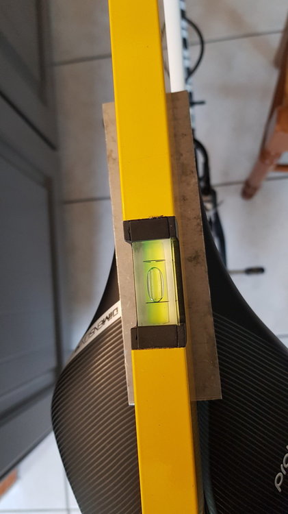

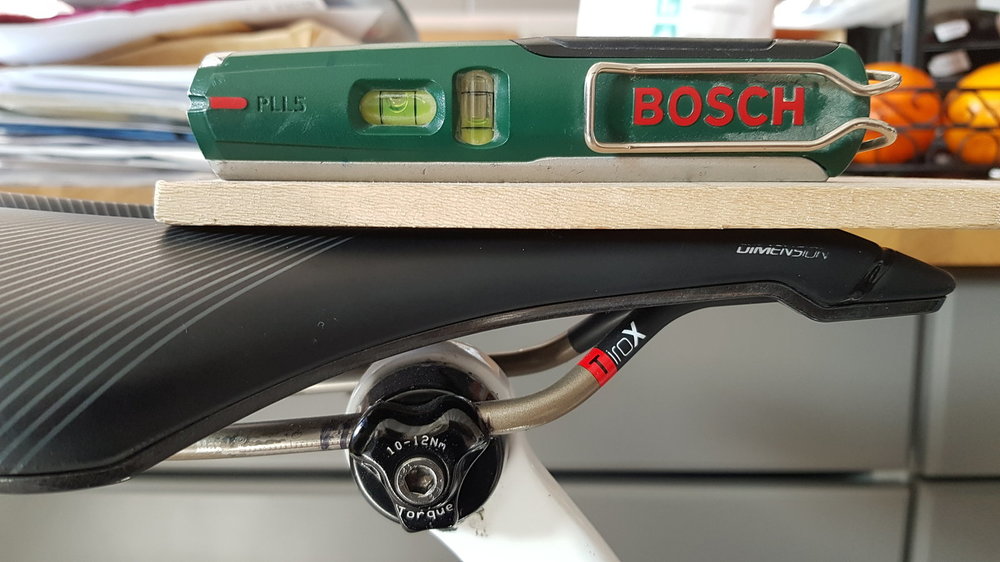

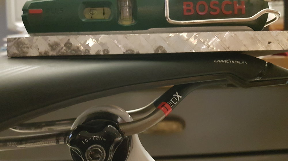

La c'est vraiment une irritation car ça fait plein de boutons, avec douleur ischions. Les cuissards sont en gel (ekoï). L'inclinaison de la la selle et très légère je vous avez fait une photo l'année dernière pour l'inclinaison et depuis je n'y ais pas retoucher puis ce que vous m'aviez dit que c'était bon, puis je n'ai ressenti aucune gène aux niveau des poignets.
Bonsoir, j'ai fais un essai aujourd'hui de 23 km j'ai mis la creme comme vous me l'aviez conseillé et baissé ma tige de selle a 644 mm.
J'ai toujours l'impression que mes quadriceps travaillent beaucoup par contre pour les ischions pas d'irritation et ni de douleurs.
Comme je roule souvent sur les prolongateurs j'ai eu un moment les partis intimes un peu comme endormi chose que je n'ai pas ressenti la dernière fois alors que la selle était 3 mm plus haute. J'ai voulu incliné la selle mais en roulant elle sait incliné vers le haut (j'ai peut être mal resserré). Donc du coup je suis rentrée avec l'inclinaison comme sur la photo. Quand pensez vous ?

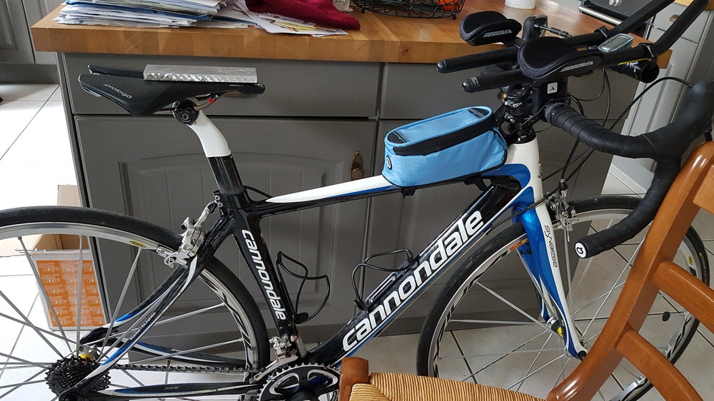

C'est sur le velo de route ...le Bec descend   un peu trop ..

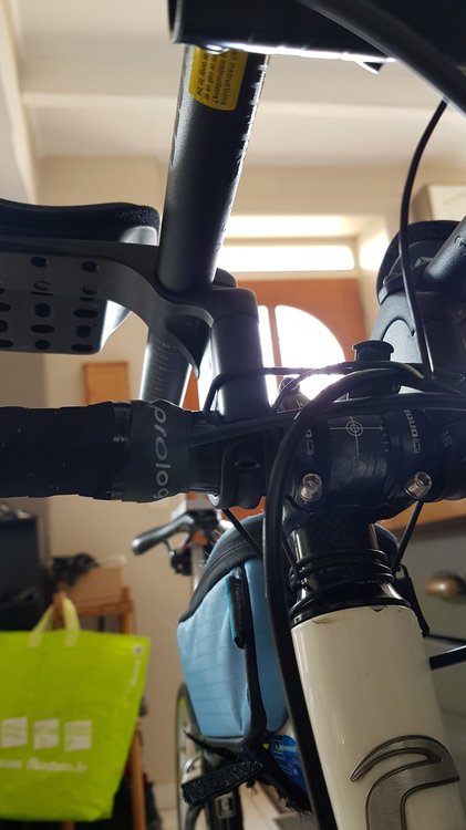

ATTENTION : si c'est un velo de route  avec prolongateur il est possible que la position soit traumatisante pour l'entre jambe et les parties intimes car  les prolongateurs sont probablement t(rop loin de la selle ...
Là c'est le maxi ..
Pour les prolongateurs il faut que les repose avant bras permettent au coudes de reposer    dessus en formant un angle de 90° entre bras et avant bras ..
Un velo de route n'est ( généralement ) pas adapté pour  la mise en place de prolongateurs
C'est bien ce que je dis impossible de bouger les reposes avant bras et   la on ne peut plus rine faire sinon le remplacer ( pour peu que l'angle formé par  bras / avant( bras soit supérieur a 90/100° )...
