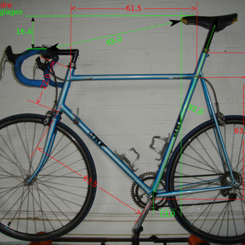

  1. Bonjour En voyant vos mesures j ai tout de suite compris que vous aviez un buste court, c'est mon cas également 202cm pour 103 EJ, il reste la question de la souplesse. En cadre de série l offre est quasi inexistante, la douille de direction est trop courte. Si vous avez une bonne bascule du bassin et une bonne souplesse des ischios certains cadre de série peuvent convenir avec quelques compromis. Par exemple une douille de 240-250mm combiné à une potence a angle positif. Le plus adapté restant le sur mesure, mais je comprend le problème de budget. Un bon cadre acier artisanal soudé tig ou raccord brasé coûte environ 1500€. Le specialized awol en xl a une douille de 235mm , mais comme le dit Bjorn il faut commencer par connaître sa position à partir de là il est possible de chercher le meilleur rapport qualité prix entre série et sur mesure.

  3. Bonjour, Le suivi ( SAEP ) commence ICI pour une année . Le but est de valider votre position sur une saison complète et sur vos terrains. IL faudra mettre une compte rendu après chaque sortie au début , ensuite nous pourrons espacer les comptes rendus . HS hauteur de selle RBS recul de bec de selle SC distance selle cintre h bascule du cintre Engagement des cales Remarques
