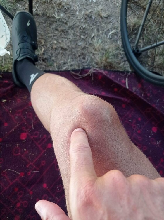

Eric Reignier Posted September 4, 2023 Share Posted September 4, 2023 Bjr Vincent, Du coup que fais je...? Sinon retour à froid d'hier : - durant l'effort (soutenu car sorti en échappée. Puissance moy : 300W mais petite cadence Moy : 80trs) : petite pointe bas du dos côté droit et tension ischios à l'effort. - post effort (ce matin) : ischios raides (jusque dans creux genoux en me penchant vers l'avant) et mollets un peu raides aussi. Sinon RAS. Le gros point positif c'est que la douleur hanche/extérieur genou a disparu suite au réglage des cales (rapprocher talon du cadre/pointe vers extérieur 10h10). Le gros point négatif c'est ces crampes qui m'ont contraint à l'abandon... En équipe cela sera très préjudiciable donc vraiment il faut que l'on trouve une solution sans que l'on crée d'autres pb... Dimanche dernier je n'en ai pas eu. Mais depuis on a avancé selle d'un centimètre et levée de presque autant... Le corps n'a peut être pas pris en compte ce changement en une petite semaine ? Ce qui m'interpelle c'est la Hs car sur l'EP initiale j'avais 81,4 avec mes keo et la j'ai sensiblement la même avec les speedplay. Et pourtant il me semble que la hauteur axe/semelle est inférieure... Quote Link to comment Share on other sites More sharing options...

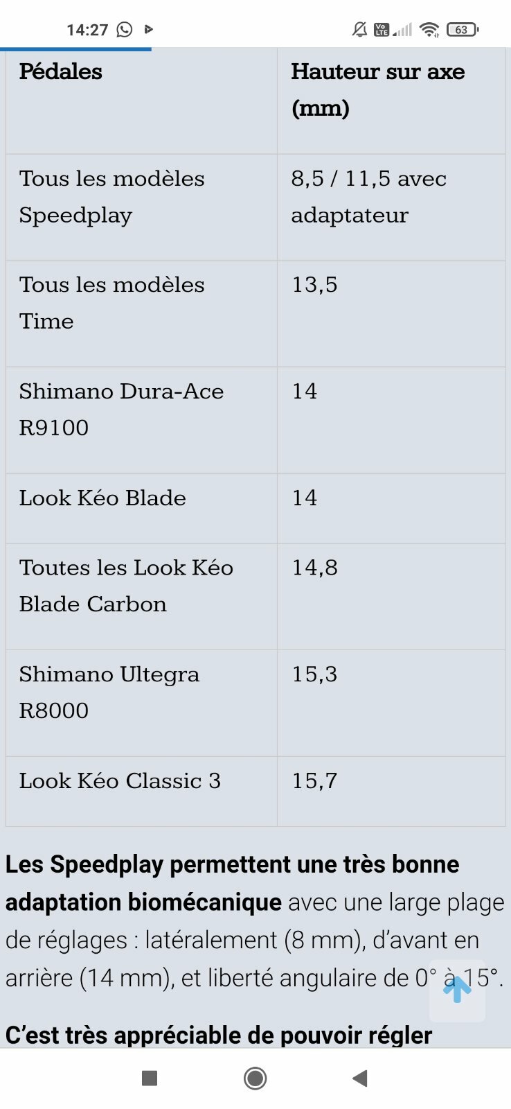

Eric Reignier Posted September 4, 2023 Share Posted September 4, 2023 Distance axe/semelle speedplay 11.5 Vs keo classic 15.7 Quote Link to comment Share on other sites More sharing options...
Vincent Blondeau Posted September 4, 2023 Author Share Posted September 4, 2023 Il faudrait donc baisser si ces valeurs sont verifiées sur les equipements ( -4mm ) j'avais dit on ne fait rien donc il y avait quelques mm de trop en hauteur de selle ce qui aurait du conduire a une compression du périnée et des tensions derriere les genoux et peut etre aussi les ischios ...Si ,tu n'as pas diminue la hauteur de selle de 4 mm fais le . Quote Link to comment Share on other sites More sharing options...

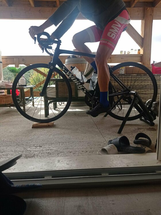

Eric Reignier Posted September 4, 2023 Share Posted September 4, 2023 Je t'envoie une vidéo avec selle baissée de 3mm. Quote Link to comment Share on other sites More sharing options...
Vincent Blondeau Posted September 4, 2023 Author Share Posted September 4, 2023 sur la video je dirai juste haut mais les tensions dans le poplité et ischios font penser un poil trop haut encore ..Il faudrait essayer sur la route sur la sortie de cet aprem ... Quote Link to comment Share on other sites More sharing options...
