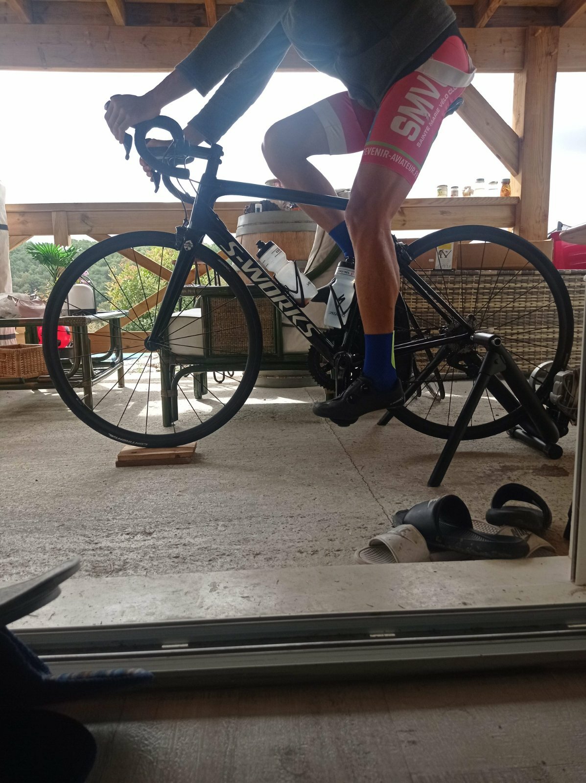

Eric Reignier Posted August 28 Share Posted August 28 Je ne parviens toujours pas à comprendre pourquoi ai-je une sur sollicitation du fascia lata côté gauche. Je viens de réduire la liberté angulaire pour éviter que mon talon ne sorte vers l'extérieur mais pas certain que cela règle le pb... Pour le reste voici une photo pour te faire une idée de la position globale. Suite au ressenti sur ma course hier j'aurais tendance à penser que mon appui sur la pédale n'est pas suffisamment stable ou que je suis encore trop haut... Quote Link to comment Share on other sites More sharing options...
Vincent Blondeau Posted August 28 Author Share Posted August 28 Selle pas dans l'axe ou orientation de la cale mauvaise.. Quote Link to comment Share on other sites More sharing options...
