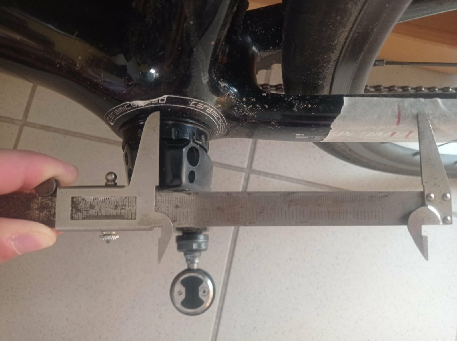

Bon en attendant tes recommandations j'ai fait une vérif du recul.
J'étais à 10.8 alors de je l'ai fait au laser...
J'ai reculé de 0.7cm du coup.
Ton coup d'oeil est vraisemblablement très précis !

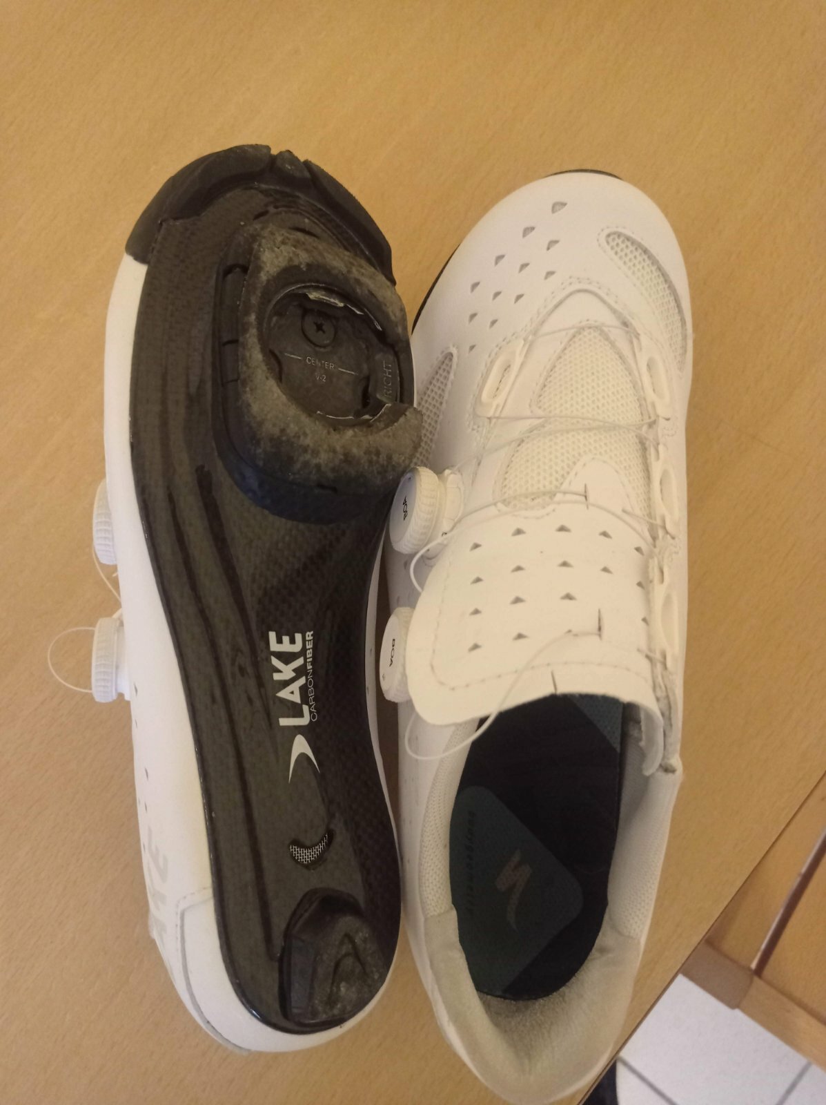

J'ai acheté des lake cx238.
L : 287
Semelle : 276
J'ai réglé engagement à fond vers l'avant soir 86mm (ce qui correspond à sur engagement de 4/5mm par rapport à mon 1er méta).
Est ce ok?
Pour le reste : HS 81.5 et RS 112
Bonjour Vincent,
Outre le confort global de la chaussure le pb reste inchangé et surtout j'ai l'extérieur avant du pied droit douloureux (mauvais appuis ?).
J'en arrive à me demander si plutôt que de chercher à avancer la cale je ne devrais pas essayer de reculer ...
