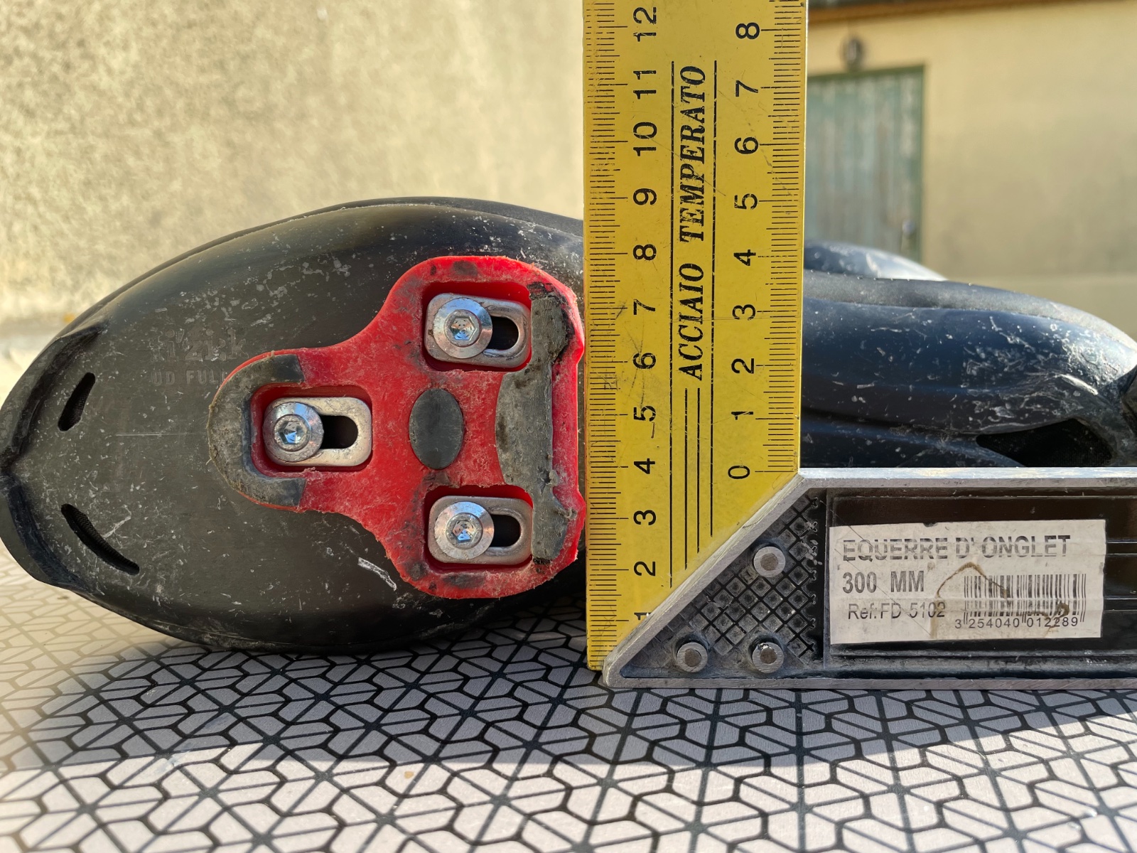

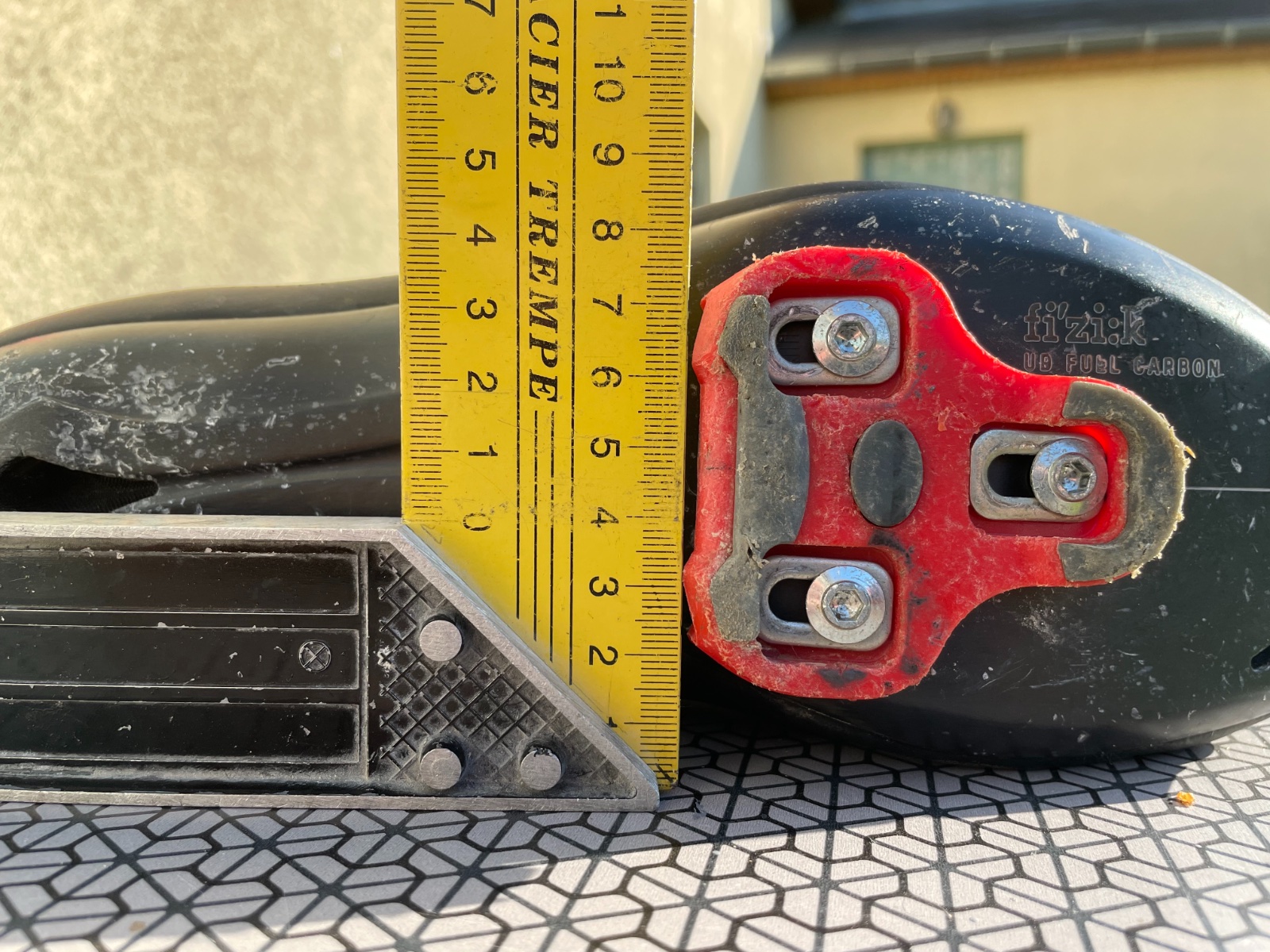

 Engagement des cales    = 86 mais mesure RECULER CALES EN BUTEE ARIERRE VERS 97

- engagement des cales  a revoir
- cales rouges  pourquoi ? Avez vous besoin d'autant de liberté ? Comme ne mécanique trio de jeu et ça marche pas et pas assez de jeu et ca marche pas

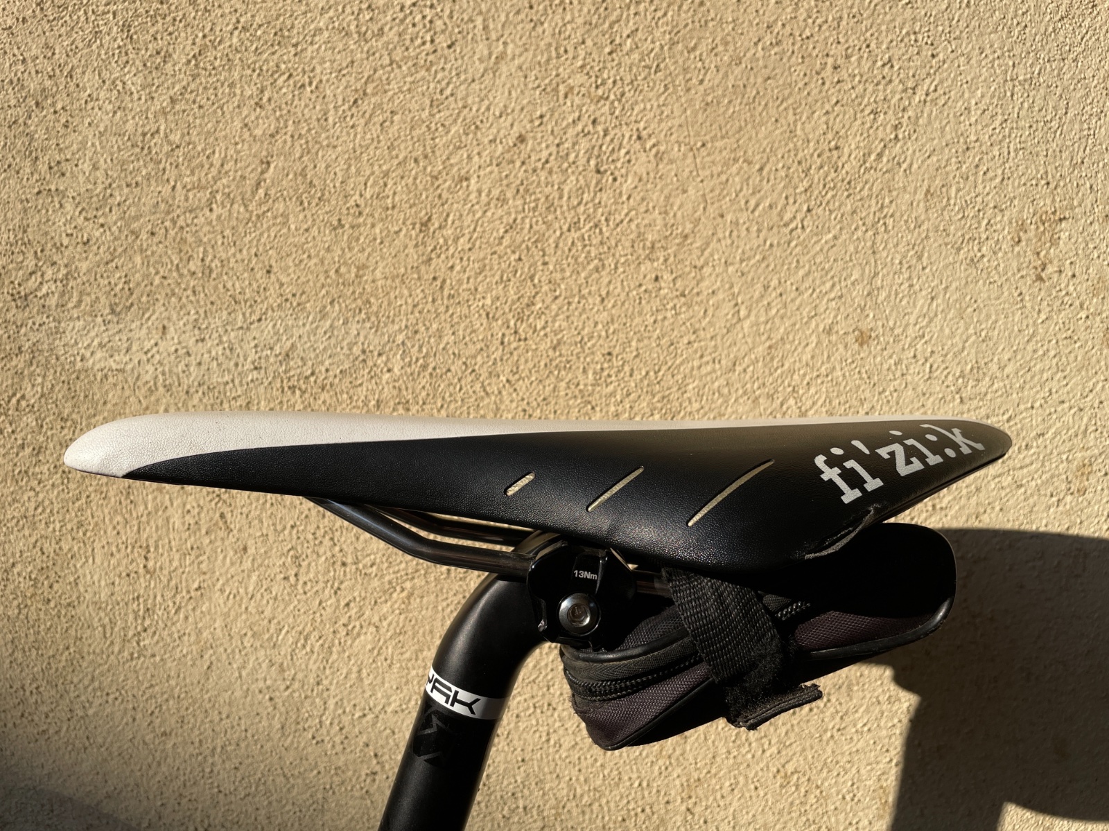

- échauffement au périnée = probablement l'inclinaison de la selle  je vais voir

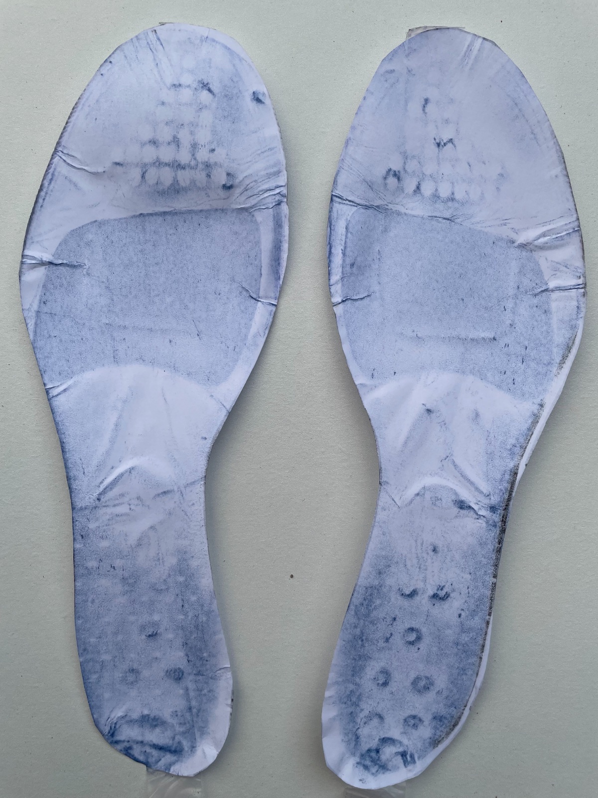

-Pieds => engagement des cales => faire une copie de semelle sur papier et sur  feuille carbone et installer cela sous la semelle interne => roulez et ensuite voir ou se situent les zones de plus grand appui.=> Podologue ?
- entrejambe => selle peut etre trop inclinée vers le haut => prendre comme référence les 15 a 18 cm depuis le bec de selle pour la mise à l'horizontale

-Tendon d'Achille' => cales sous engagée => talon de la chaussure qui appuie sur le tendon d'achille ( peut etre corrige avec une talonnette  )

  • Engagement des cales    = 86 RECULER EN BUTEE ARIERRE SOIT 97 (cale rouge d'origine pour le moment)
  • Inclinaison SELLE Mise à niveau sur les 15-18 centimètres du devant de la selle

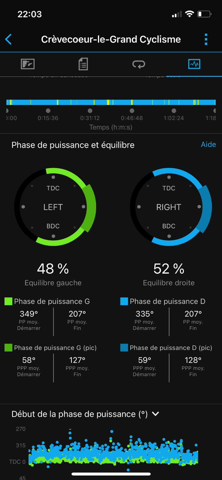

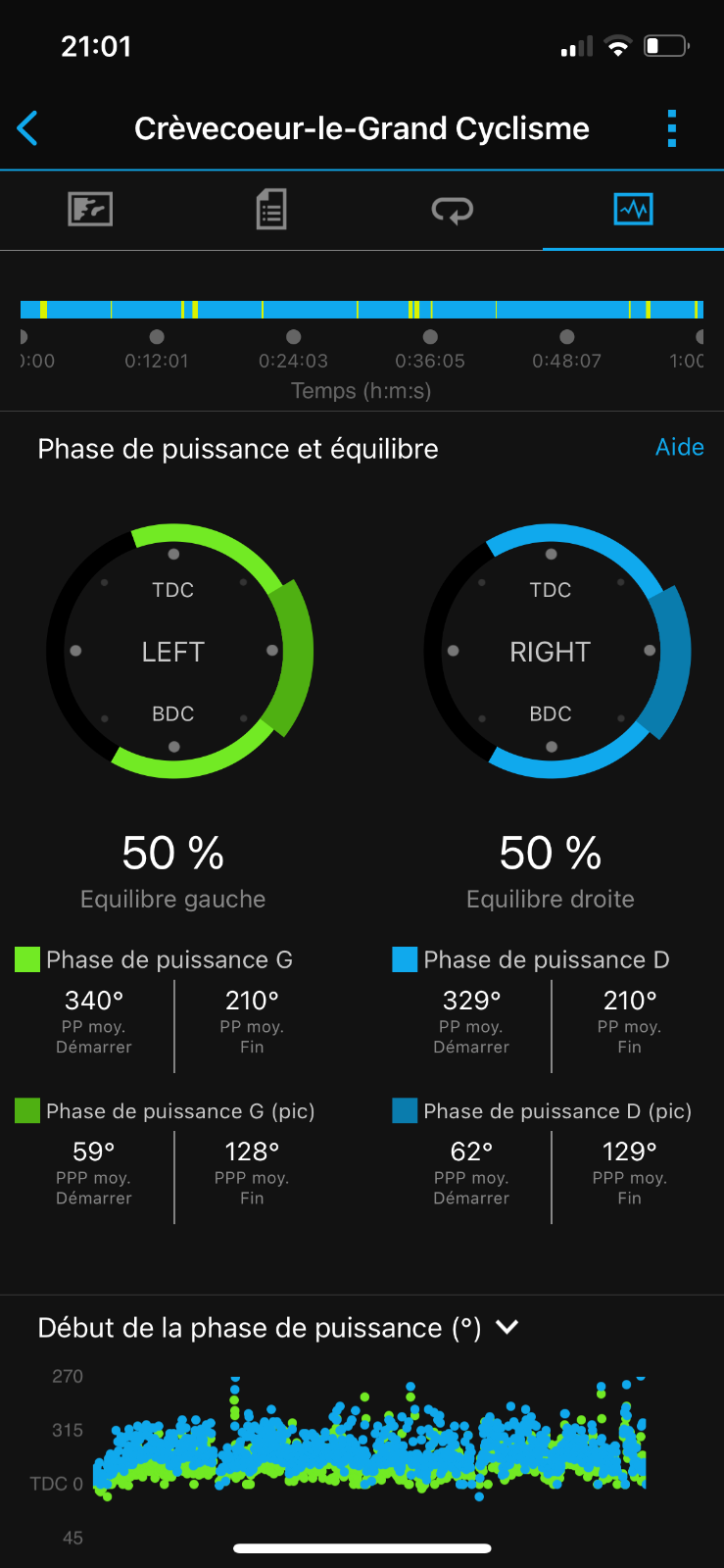

Première fois que j'ai une répartition Gauche-Droite équilibrée:
hier IMG_5542.thumb.PNG.972392ccee6440773761b4302ef919a1.PNG habituellement plutôt 48-52 / 49-51 :IMG_5544.thumb.PNG.edb83deddb0f0a01afdea36bbeafc79a.PNG

L'equilibre D / G est bon ( c'est ASSIOMA qui donne ces infos  ...et c'est interressant  avant et aprés une EP ..) ceci étant il faudrait apprendre non pas à tirer sur le s pedales  (  physiologiquement compliqué ) mais plus a " lever les genoux "  , bien plus simple et tout aussi efficace et voir la différence   avec ASSIOMA ...(  avec toutes les données de Vitesse / FC / equilibre  et puissance ) .

Equilibre  48% G - 52% D

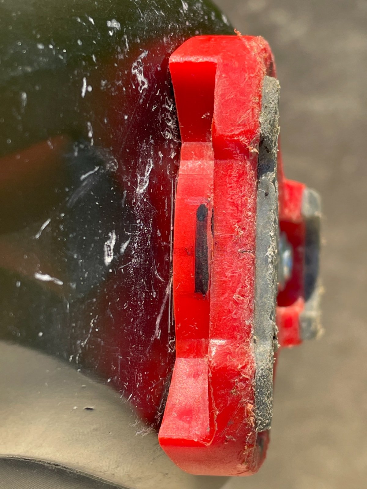

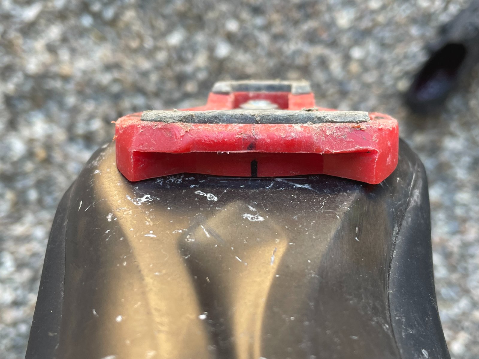

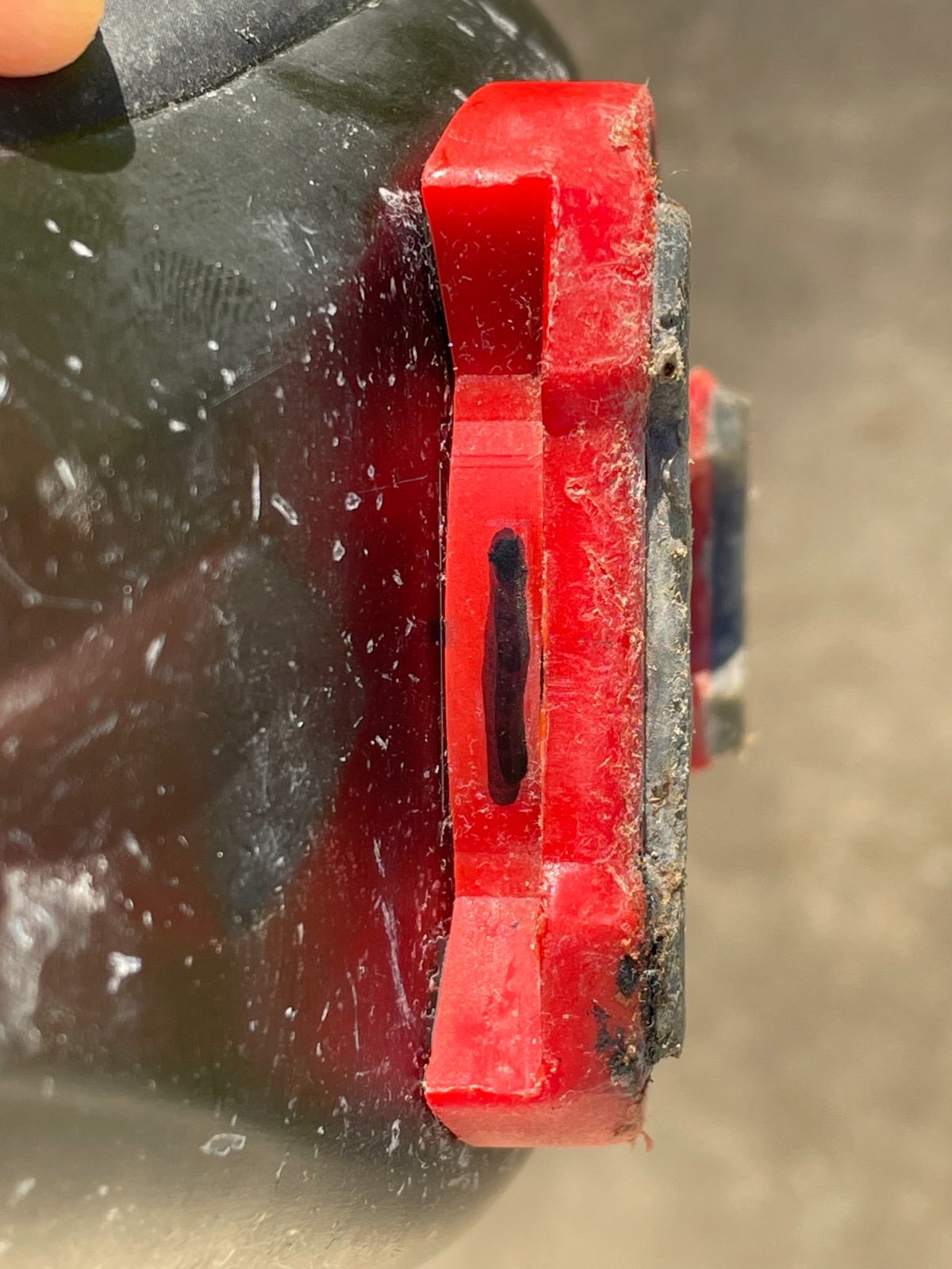

 Il faudrait regarder l'usure de la zone de contact des cales et peut etre resserrer la tension du ressort .
Bien s'hydrater .
Faire des exercices pour le haut du buste n trapezes pour etirer et relacher.
Pour l'usure de la zone de contact des cales, j'ai pris une photo, pas forcément simple de savoir quoi en faire.
Gauche :
Droite :
Je devrais avoir du papier carbone cette semaine pour mettre sous la semelle.

Pour ischio, la selle ne me semble pas évasée, je vais revérifier l’alignement ou alors c’est moi qui suis de biais

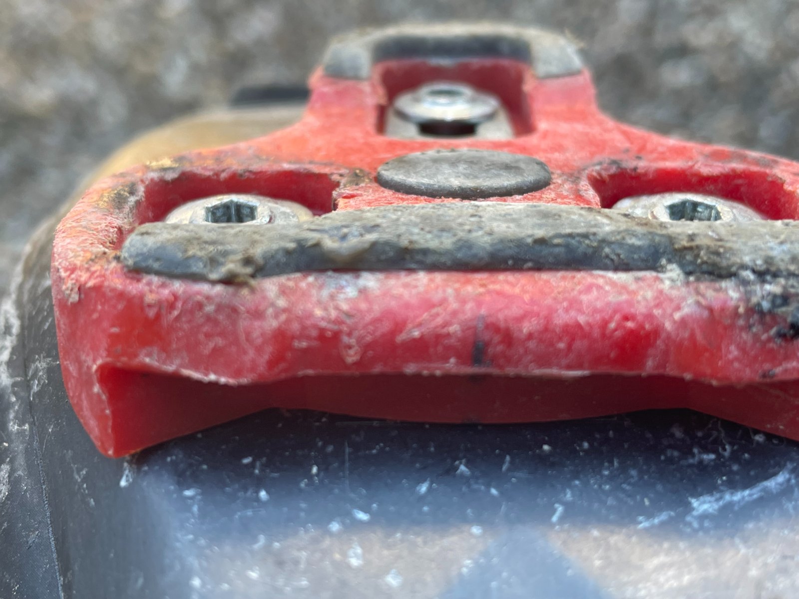

Voici également les photos des cales, j’ai marqué les usures constatées
Droite:22C5351D-AE0F-4069-83E0-AE79ADA5FB0F.thumb.jpeg.59fd4cac97a7de18dae145e0821707a9.jpeg
Gauche:
03734BC3-61D3-46B4-81E7-CAF110A32CE3.thumb.jpeg.7692f342efeca31a57918c9db97308e6.jpegD8F93739-EB5C-4209-95E1-66307CD5F83E.thumb.jpeg.80ac14e7bd77794162e32894434dc9d3.jpeg

Par contre j'ai installé la feuille de carbone
