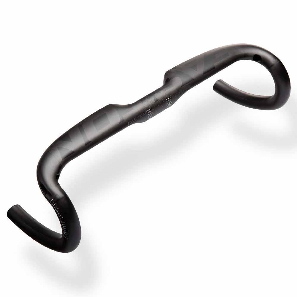

Ah ok, moi j'appelle ça cintre plat car en haut la surface est plate. Donc du coup il faut le régler de la même façon que la vidéo? étant donner que la surface est plate.

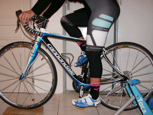

Je n'avais pas refais de vélo depuis juin 2019 et la j'ai 50 km avec.
Comme dans les messages précédents les symptômes restent les même mal aux quadriceps la seul chose qui a changé c'est que je n'ai plus les doigts endormi car j'avais changé le cintre et baissé les cocottes.
Les cotes actuel du vélo Hauteur de selle 645mm RBS 740 mm et Distance Selle Cintre 430.
D'ou peu venir le problème? Je fais de la marche nordique toutes les semaines 67 km par semaine max et je fais gainage étirement tous les jours.
J'ai eu du mal déjà a trouvé 165 donc moins pas possible.
J'esserai prochaine sorti de monter mais la j'ai eu un soucis mon levier c'est cassé donc je ne pourrais pas l utilisé pour le moment.
ON peut trouver moins ..
Il faudrait photo de coté  manivelle en haut et manivelle en bas ..
Si la manivelle est trop longue il y aura difficulté a franchir le PMH et donc cela provoque des douleurs au niveau quadriceps.
