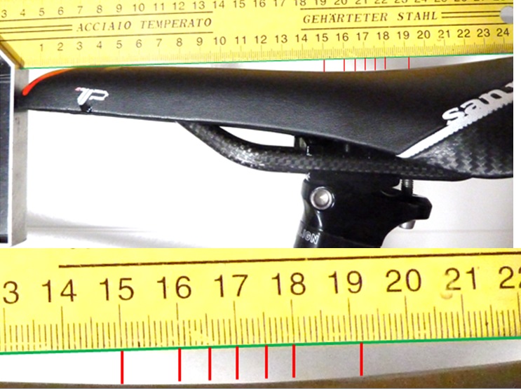

nobru1309 Posted August 16, 2015 Share Posted August 16, 2015 Bonjour, Ci-jointe photo d'une Regale en position d'utilisation courante pour disposer d'un bon calage avant-arrière. La pente entre les extrémités avant et arrière de la selle est d'environ 2~3°, l'avant étant bien entendu plus bas. Tous les traits rouge ont la même dimension (copier-coller). => Le creux de selle semble être ici entre 170 et 175 mm. Qu'en pensent les experts ? Merci. Quote Link to comment Share on other sites More sharing options...
Vincent Blondeau Posted August 17, 2015 Share Posted August 17, 2015 Tu traces une horizontale entre 15 et 19 et tu prends le milieu cela te donne 17. Par contre c'est " à vide " il faut être sur qu'en charge le " creux de selle " ne va pas bouger donc en cas de doute tu peux prendre entre 16 et 17 ... la réglage ne " bouge pas beaucoup en charge " ... Quote Link to comment Share on other sites More sharing options...
