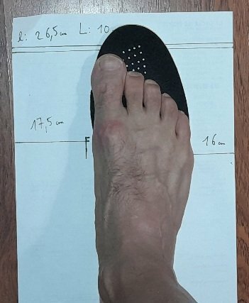

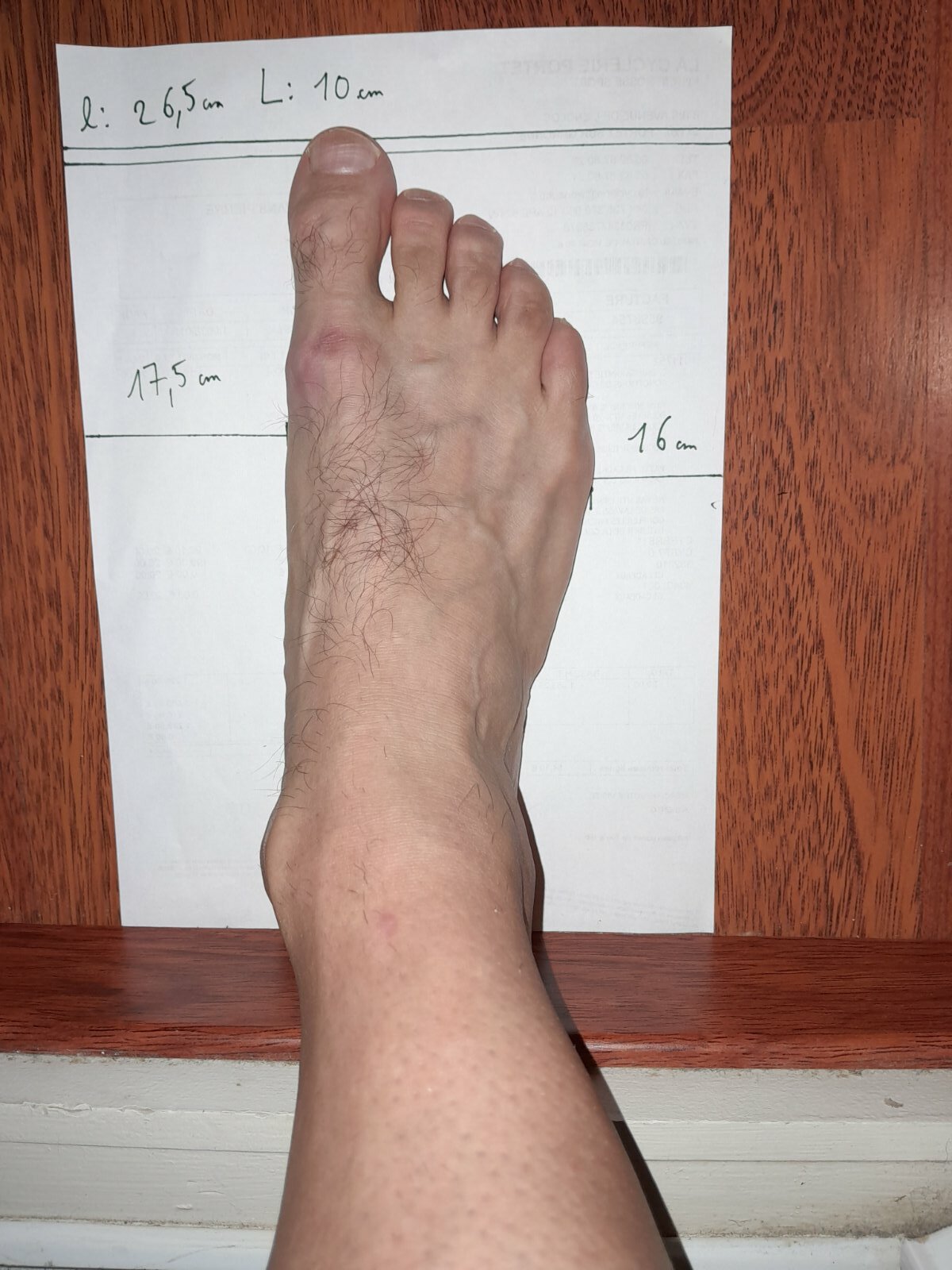

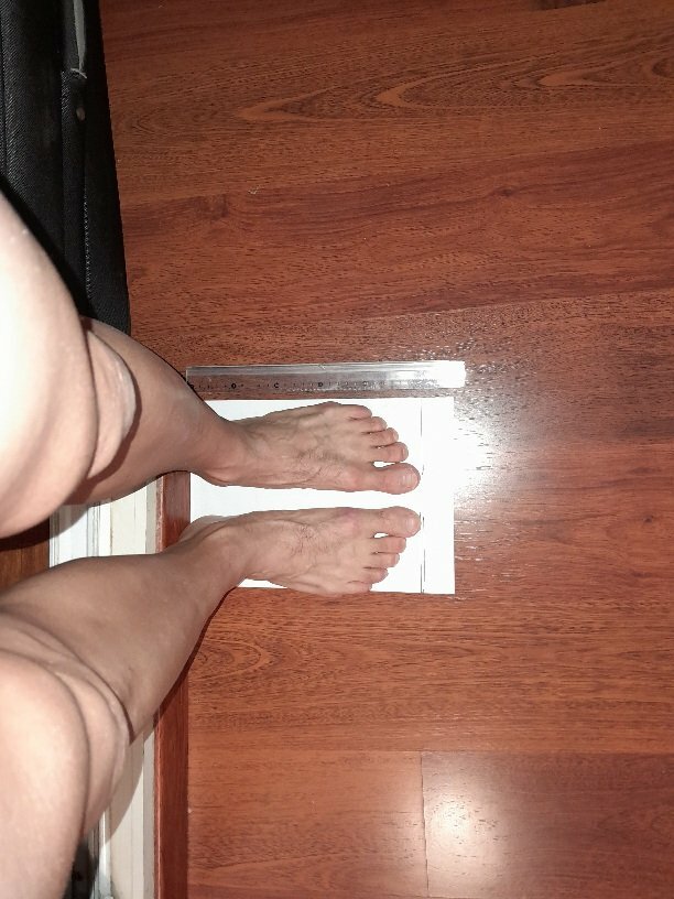

Vincent Blondeau Posté(e) le 12 avril 2023 Auteur Posté(e) le 12 avril 2023 Que dit le podologue ? Et le médecin ? Peut on.avoir des photos de dessus des pieds avec une regle a cote pour estimer les mesures?.quelle longueur du pied et de lz semelle interne des chaussures? Citer
Pierre Hts Posté(e) le 12 avril 2023 Posté(e) le 12 avril 2023 Pour le podologue, il n'y a pas de nécessité de faire des semelles pour le vélo. J'ai, en revanche, des semelles pour le quotidien et le sport. (Plusieurs blessures en course à pied sur les 10 dernières années). Selon le médecin du sport en janvier, je pouvais faire du vélo si celui était réglé, et limiter le vélo en période inflammatoire. En l'occurrence, si le vélo est réglé, il se trouve que depuis le changement de chaussures l'an dernier, apparemment l'ensemble des réglages du matériel comporte une grosse erreur, l'engagement des cales.... Longueur de pied 26,5. Longueur de semelle interne 29 et sur la paire que j'ai eu les dernieres années aucune idée je ne les ai plus. J ai essayé des Mavic hier, je m'y sents mieux que dans les Scott ou DMT. Je chausse du 43, problème, en 43 1/3 la semelle interne mesure 28,5. Cette pointure me va. En 42 2/3 je touche fortement avec le gros orteil et je ne vois pas rouler avec ça, semelle interne 28. J'essaierai d'autres marques et repasserai peut être sur de la Shimano comme avant.... Vous faites toujours les études posturales à St Médard en Jalles? Citer

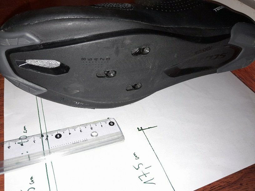

Vincent Blondeau Posté(e) le 12 avril 2023 Auteur Posté(e) le 12 avril 2023 RE Vos chaussures sont BIEN TROP GRANDES ET LA PREMIERE PHALANGE EVALUEE A 90MM BIEN TROP LONGUE Lorsque le pide mesure 265 mm il faut 5 mm devant le gros orteil ou le doigt le plus long qui ne doit pas toucher le cuir ce qui fait que la semelle interne ne peut etre que de 270 mm et pas 290 mm . Pour un pied de 265 de long " habituellement on a un meta qui mesure 73 mm et pas 90 mm " Si vos chaussures sont trop grande ( comme j'en ai peur ) elle sont prévues pour un pied de 280/285 mm et un méta de 82/84 mm et le réglage des cales dessous est pre"vu pour cette dimensions de pied et de méta . Normalement la première insert pour visser la cale devrait se trouver a 85mm du bout avant de la semem ( pouvez vous le confirmer ) ?. Pouvez vous faire la meme photo mais en mettant la semelle de la chaussure sous votre pied car j'ai beaucoup de mal a imaginer que si vous avez vu le podologue du sport avec vos chaussures de velo il n'ait rien dit . Il fautr absolument lever ce doute de longueur de chaussure pour determine le bon reglage des cales a avoir . Le reglage de l'engagement eds cales determine le pedalage et la fluidité du pédalage . Citer
Pierre Hts Posté(e) le 12 avril 2023 Posté(e) le 12 avril 2023 Le podologue, bien que très réputé à Toulouse, ne s'occupe pas de chaussures de vélo malheureusement. Sur la photo le premier insert est reculé à fond à 9,5 du bout de la chaussure mais même ainsi je me suis aperçu qu'on ne pouvait aligner milieu de la cale Look et axe du 1er méta. Citer
