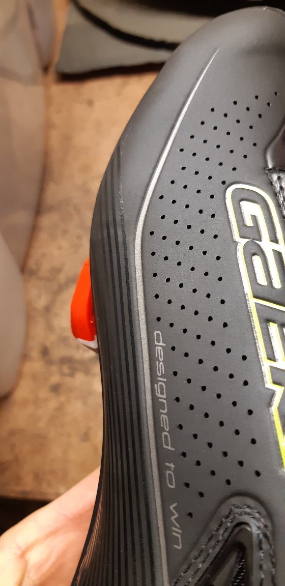

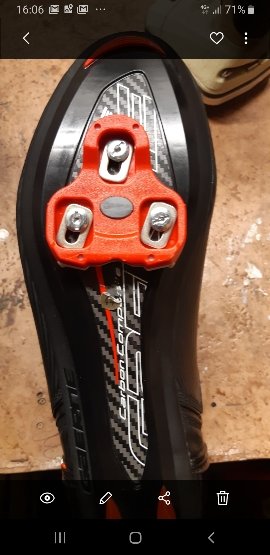

Je tente de vous transmettre une photo
Il y a 18 heures, vince67 a dit :
Car la cale a l air centrée de part et d'autre de la semelle...et risque du coup de dépasser côté manivelle
Côté manivelle/face intérieure chaussure
La seconde photo est trompeuse, j ai remis une légende, la face de la chaussure d où dépasse le bout de la cale est bien du côté manivelle, et c est l interieur de la chaussure droite.
J ai tenté de remettre les cales quasi à l identique que sur mes anciennes sidi.
Les cales gauche et droite sont centrées à l identique des deux côtés, mais impression que le pied droit est proche de la manivelle avec q factor identique.
Y a t il une règle pour le centrage latéral des cales en général?
Comment faire pour être certain du bon réglage, en théorie ?
Merci
Vincent

J ai retracé l axe du metatarse et avancé les cales de manière à être aligné. J ai décalé les cales latéralement pour que mes chaussures s ecartent des manivelles, et reglage neutre avec équerre. C est mieux.
