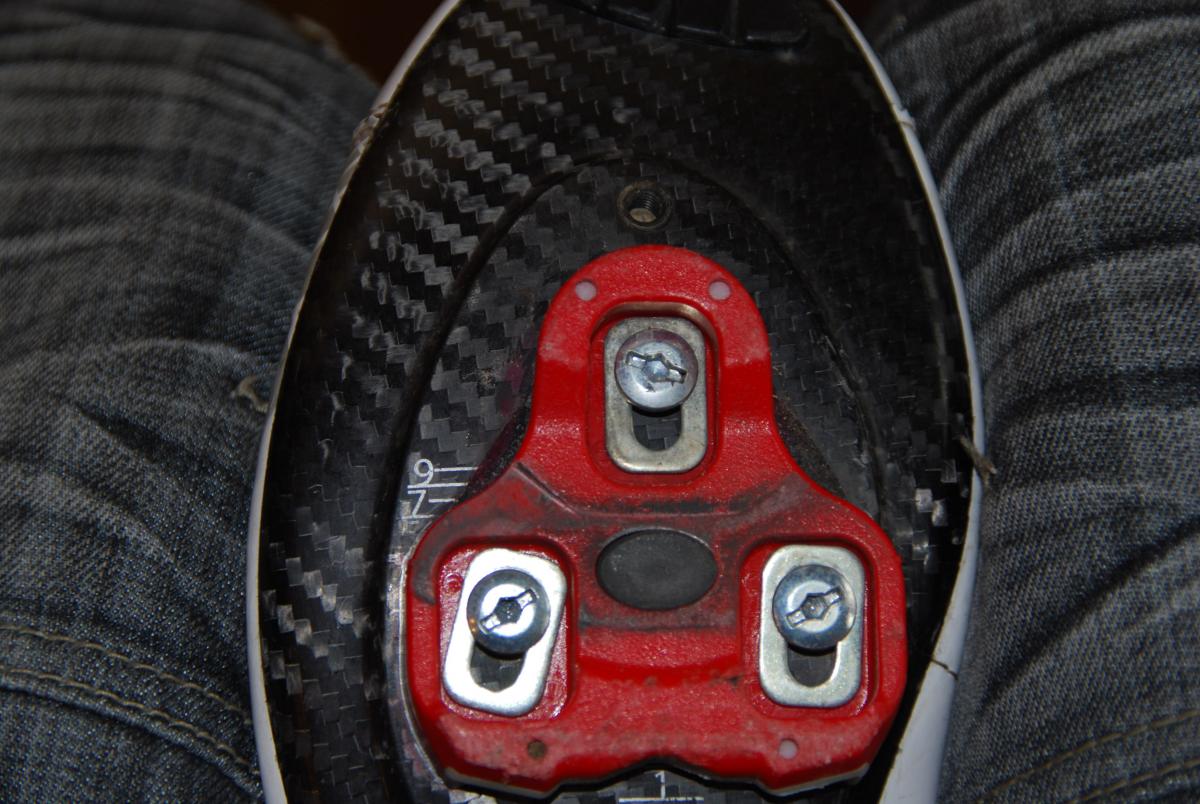

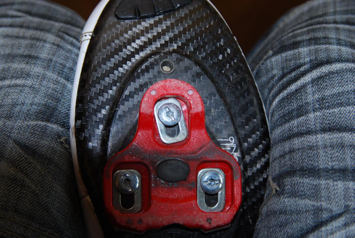

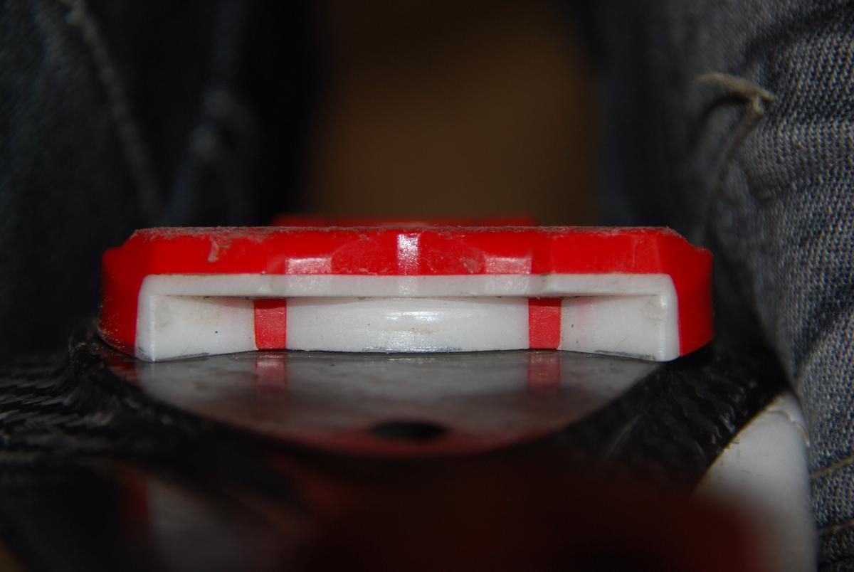

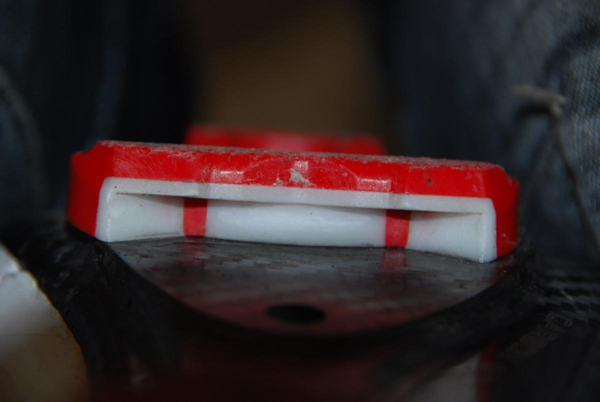

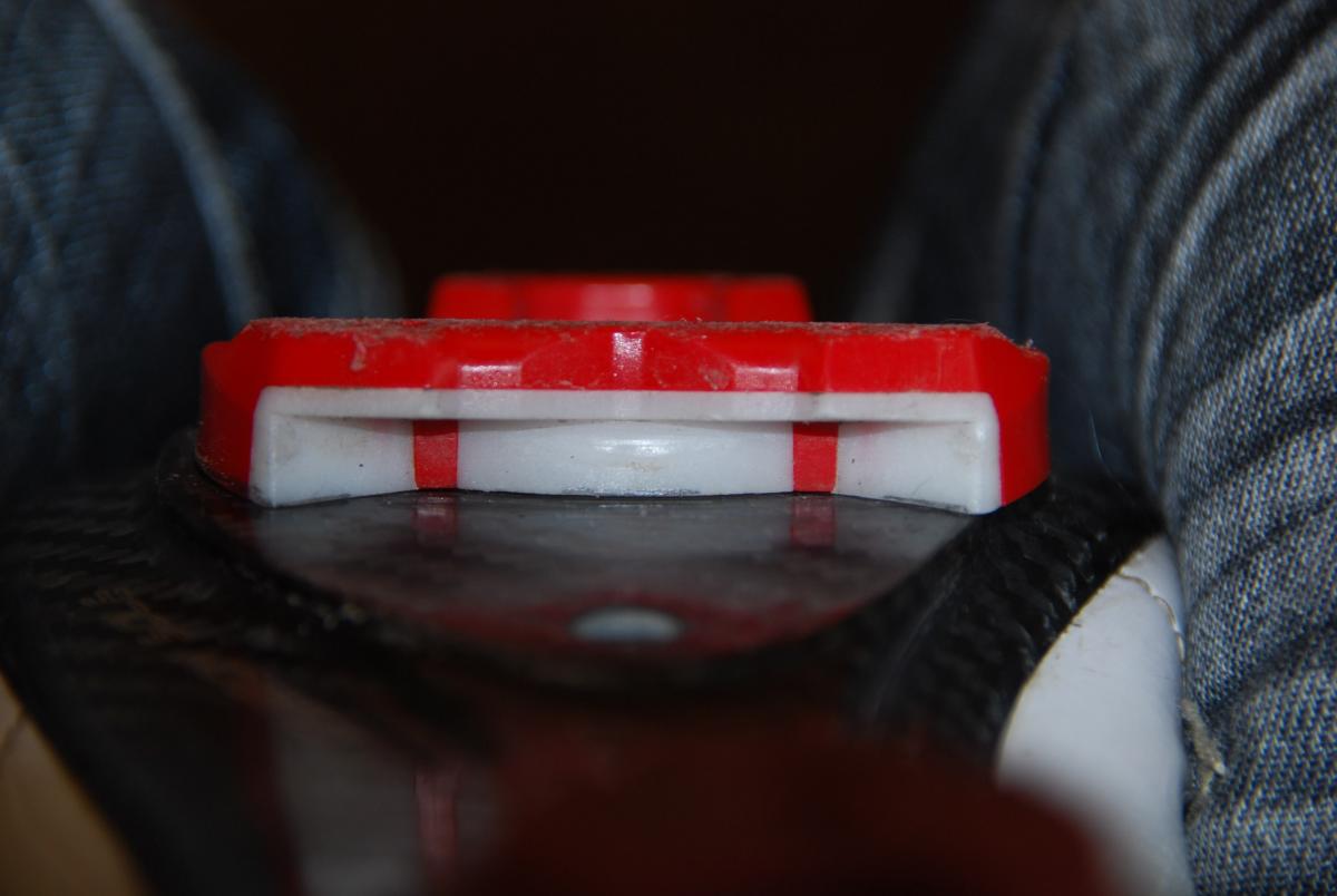

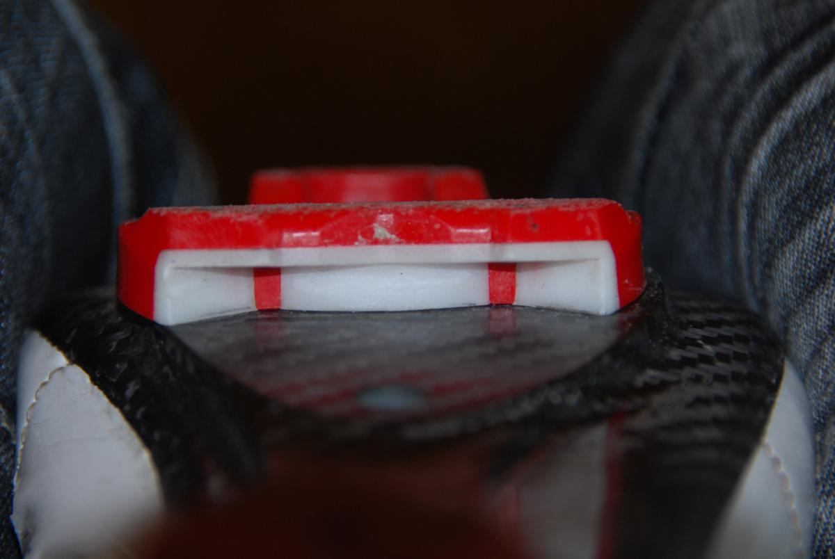

vince67 Posté(e) le 9 février 2016 Auteur Share Posté(e) le 9 février 2016 Bonjour Vincent, Depuis 2 ans je suis équipé de chaussures Sidi à la bonne taille conformément à vos préconisations, cales rouges que j'ai changées à l'automne dernier. J'ai essayé de reporter les nouvelles au mm près, j'avais orienté la cale gauche suivant vos conseils. Plus aucune gêne à gauche. Mais depuis 2 mois, je tâtonne à droite... Comme dit lors de l'EP, j'ai le bassin un peu de travers malgré de nombreuses consultations ostéo et chiro, ça revient en permanence. Le souci est que je ressentais une gêne à droite comme si le pied demandait à être un peu plus écarté de la manivelle, du coup j'ai effectué ce réglage d'environ 1mm. Depuis 15 jours, j'ai l'impression d'appuyer avec la pointe du pied, comme si la cale était sous-engagée. Après vérification (je ne sais pas si elle avait bougé), je l'aireculée d'1mm pour être à l'identique du recul de la gauche; quasi au maxi du recul pour cette chaussure. Je précise qu'auparavant je n'avais jamais ressanti cette sensation. Je ressents des douleurs sous le métatarse droit avec douleurs type tendinite plantaire jusqu'à l'extérieur du pied en dessous et sur le coup de pied; ainsi que depuis qq jours douleurs genou droit, rotulieu, quadricipital et patte d'oie. Je sesn bien qu'au cours de chaque sortie je suis gêné, avec les sensations suivantes: coup de pédale un peu saccadé à droite, avec un mouvement parasite au niveau du genou droit (dans le cycle de pédalage, le genou a tendance a faire un mouvement de gauche à droite ou l'inverse), impression de pédaler trop avec la pointe du pied droit, et pied qui a tendanceà pousser dans la chaussure vers l'extérieur, en direction du petit orteil. Parfois le talon a tendance à renter et parfois à sortir. Je ne sais plus quoi faire? Quels réglages me conseillez-vous? Je vous joins qq photos des cales. Merci d'avance Vincent Citer Lien vers le commentaire Partager sur d’autres sites More sharing options...
Vincent Blondeau Posté(e) le 9 février 2016 Share Posté(e) le 9 février 2016 Au niveau des cales l'orientation est correcte .. Je vois plusieurs hypothèses: - besoin de semelles de podologue - passer aux cales grises car le jeu pourrait être trop important - remonter la selle de 2 mm - voir un podologue Citer Lien vers le commentaire Partager sur d’autres sites More sharing options...

vince67 Posté(e) le 11 février 2016 Auteur Share Posté(e) le 11 février 2016 (modifié) Bjr Vincent, Je viens d'acheter des cales grises. Pas de souci si je les change en pleine période d'entraînement intensif, si je laisse les mêmes réglages? Je vous confirme en revanche que les chaussures ne sont pas trop grandes, prises selon vos cotes, 2 ou 3mm de jeu au bout. Je vais essayer aussi de monter un peu la selle Mon souci est bizarre, il s'est installé sur la jambe droite après avoir réglé correctement l'orientation de la cale gauche, côté où j'avais mal régulièrement et qui ne me gêne plus maintenant. Modifié le 11 février 2016 par vince67 Citer Lien vers le commentaire Partager sur d’autres sites More sharing options...
Vincent Blondeau Posté(e) le 11 février 2016 Share Posté(e) le 11 février 2016 Probablement un problème de laxité au niveau du bassin ou un problème d'orientation qui sera peut etre réglé avec une remontée de la selle , Citer Lien vers le commentaire Partager sur d’autres sites More sharing options...
vince67 Posté(e) le 12 février 2016 Auteur Share Posté(e) le 12 février 2016 (modifié) Bjr Vincent, J'ai suivi vos conseils, remonté la selle et mis des cales grises. Effectivement, j'ai encore un peu ce mouvement parasite au niveau du genou, mais moins de douleurs après une longue sortie. Les sensations sont les suivantes: quasiment plus de douleurs quadricipitales mais subsistent uniquement des douleurs à l'intérieur(surtout) et à l'extérieur du genou en dessous de la rotule, et sensation que le bout du pied tend à rentrer (souvent en butée de cale) et talon à sortir.Dois-je améliorer un réglage ? Je tenterai de refaire une photo des cales quand elles seront un peu usées. Bon week-end Modifié le 12 février 2016 par vince67 Citer Lien vers le commentaire Partager sur d’autres sites More sharing options...
Vincent Blondeau Posté(e) le 13 février 2016 Share Posté(e) le 13 février 2016 Oui je pense qu'il faut essayer de " régler " l'orientation car c'est elle responsable des douleurs latérales. Citer Lien vers le commentaire Partager sur d’autres sites More sharing options...
