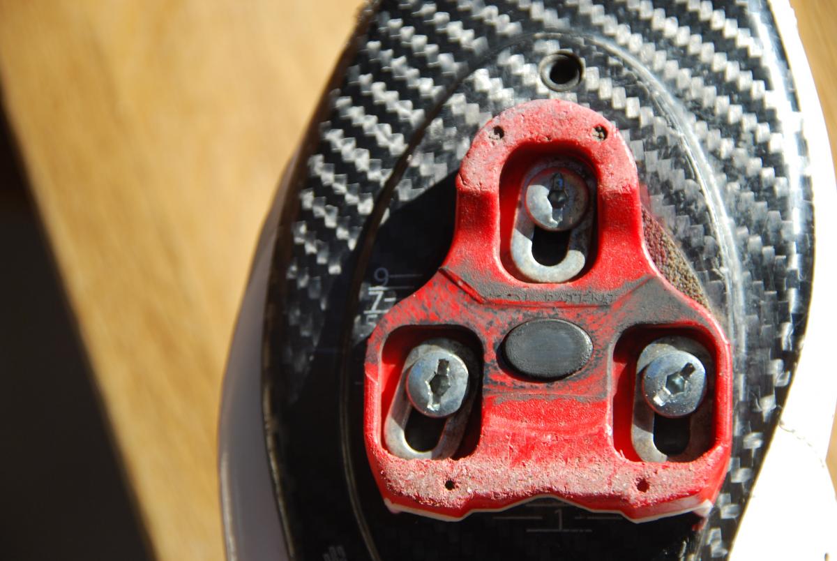

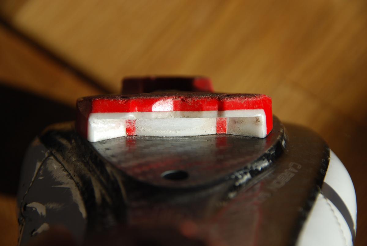

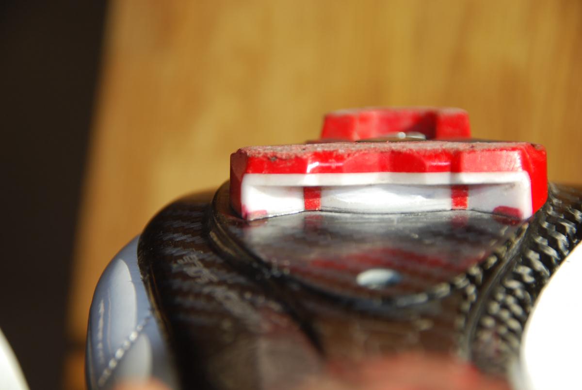

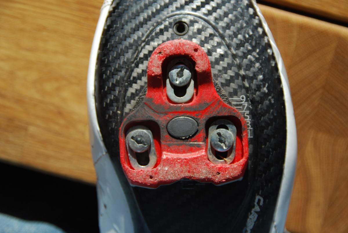

Bonjour Vincent,
Voici les photos des cales. C'est le pied droit qui pose problème. Je n'arrive pas à trouver le bon réglage, comme si le pied était trop près de la manivelle. Je ressens des douleurs au genou intérieur patte d'oie, et sensation que le pied n'est pas "calé" lors du cycle de pédalage et effectue comme un mouvement latéral de gauche à droite en position basse.
Que constatez-vous au niveau de mes cales, et que changer?
Par avance merci.
Vincent
Posté(e) (modifié)
La selle n'est pas dans l'axe du velo ..A Vérifier  sinon c'est le bassin qui  est vrillé .
Le pied droit a la talon qui demande a " rentrer " et le pied gauche a le talon qui demande  à " sortir "...
Généralement c'est la selle pas dans l'axe du vélo ..
A voir .
Modifié par Vincent Blondeau

Une tige de selle  profilée n'est pas systématiquement centrée sur le cadre ( deja vu plusieurs fois au grand dam des cyclistes car pas réparable ) ...
Il faudrait peut etre passer aux cales grises poir mieux maintenir les pieds dans la bonne orientation pour eviter les douleurs aux genous.

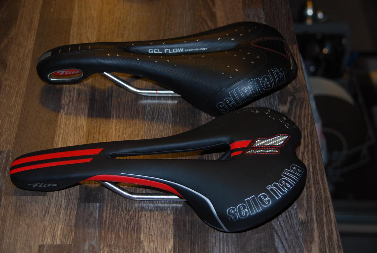

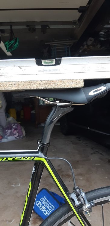

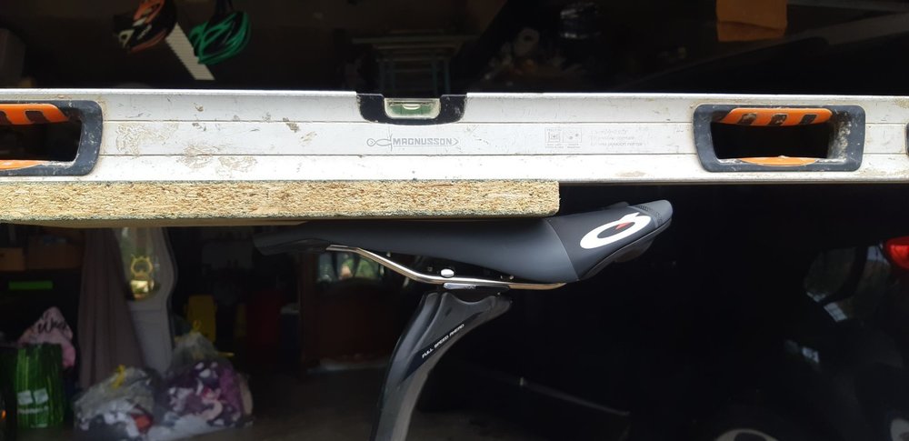

Bonjour Vincent,
Concernant mes douleurs au genou droit qui se sont encore amplifiées hier et qui virent maintenant à la tendinite, j'a vérifié les points dont vous m'avez parlé, à savoir la selle que je croyais vraiment dans l'axe.
En fait, sans voir le vélo, votre analyse était la bonne!!! Pourtant âgée seulement d'un an, la selle est complètement vriée et affaissée du côté droit (quasiment 8mm plus bas que l'autre côté). Comme dit plus haut cela vient du fait que mon bassin est lui-même de travers depuis des années malgré ostéo et chiro...
Du coup, je vais changer ma selle demain. L'actuelle est une flite gel flow et j'attendais qu'elle soit "morte" pour la changer par la nouvelle flite titanium (également ouverte en son milieu) que j'avais déjà achetée il y a plusieurs mois.
Le souci est que j'ai déjà beaucoup roulé depuis fin novembre et que j'ai peur de changer tous mes appuis, c'est pourquoi j'ai besoin de vos conseils avisés. J'ai actuellement une distance bec de selle/cintre de 59.5 et une hauteur de 77.8 en mesurant de l'axe du pédalier jusqu'au dessus du cuir de la selle dans le prolongement du tube de selle.
Sachant que l'ancienne selle est tellement déformée et que je n'arrive pas à trouver précisément le creux de selle, dois-je remettre exactement les mêmes cotes que ci-dessus?
Je vous joins une photo des deux selles pour visualiser les modèles.
Merci d'avance,
Vincent
