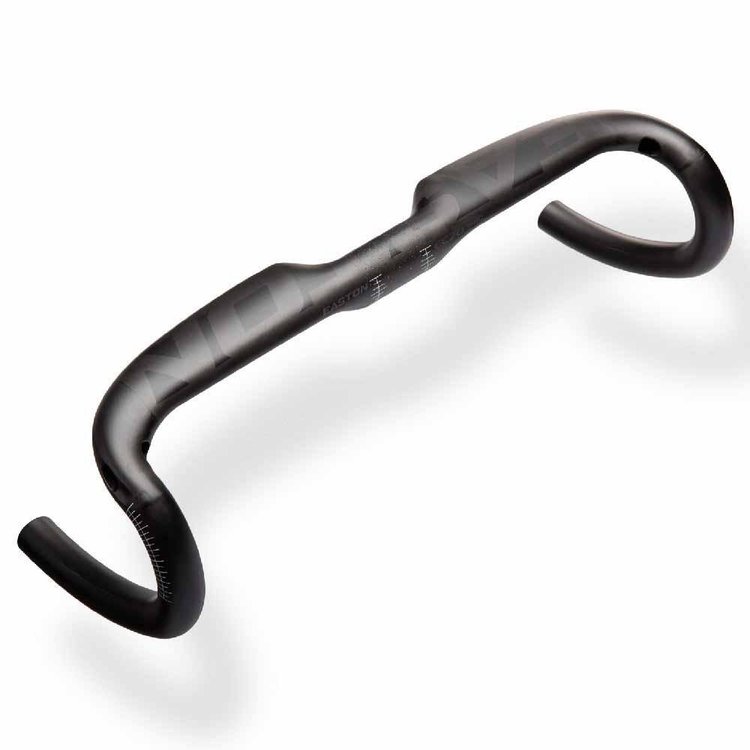

Le cintre plat se règle de la même façon ?
Ok. Je trouve que c'est pas facile de régler le cintre avec les cocottes, j'ai fais comme dans la vidéo d'abord réglage mains au creux et en suite mains aux cocottes je suis toujours a environ 3,7 cm au dessus. Faut il avoir les bras tendu mains au creux du cintre ?
Pour le cintre je l'ai déjà commandé je l'aurai en fin de semaine. Je ne savais pas qu'il y avait un réglage pointilleux a faire par rapport aux cocottes etc.... On prendra le temps nécessaire pour bien que je sois positionner dessus en respectant les cotes donc pas plus de 30 mm. Peut être aussi ça qui fait que j'ai mal aux quadriceps (l'appui des mains).
D'accord de toute façon je vais changer mon cintre pour un cintre plat je ne l'aurais quand fin de semaine je m'aiderai de votre vidéo pour les réglages. Je vous tiendrais au courant lorsque que j'irai faire un essai mais je ne sais pas trop quand idéalement ça serait bien pour le week end prochain car a partir de lundi 17 juin je serais hospitalisé pendant 3 jours et je ne pourrais pas reprendre d'activités sportive avant 15 jours.

Je vais essayé donc avec un recul a 620 et hauteur de selle a 648 par contre la distance bec de selle a axe du cintre et de 420. Je souhaiterais savoir si un cintre plat type aéro serait pas plus confortable que mon cintre actuel (cintre compact)? j'ai trouvé un cintre aéro mais avec un reach de 93 et drop 123 mais étant donner que la distance selle/cintre est maintenant a 42 (vu que l'on avancé la selle) , est ce que ça peu compenser la mesure du reach ? Actuellement mon reach est a 75 et drop 130.

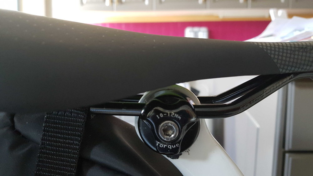

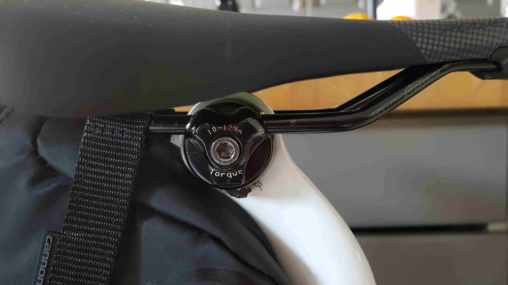

Elle est a 75 de recul donc en bout de rail et je serres très fort déjà mais ça fais plusieurs fois qu'elle se met un petit peu en arrière.

Bonjour, j'ai changé de selle j'ai acheté la selle spezialised mimic la dernière étudier pour l'anatomie feminime. J'ai un soucis avec les selles plus petites car mon RBS se trouve entre 72 et 75 comme vous me l'aviez dit mais du coup ça me met la selle en bout de rail et pourtant j'ai déjà une tige de selle déporté. Ma dernière sortie la selle a basculé légèrement en arrière et je suis revenue avec un mal de dos horrible. Que puis je faire ?
