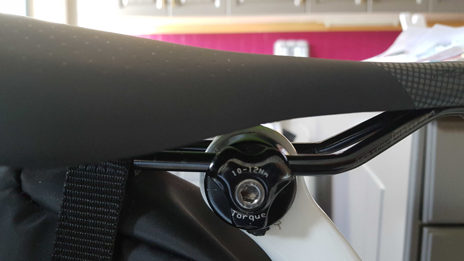

    Voici la photo avec le recul a 62.
  16. ZAKI
    ZAKI 4321 Route sur VTT
    Quand la selle était plus reculé je n'avait pas ou très peu d'irritation, pour ceux qui est du recul quand je met entre 72 et 75 je suis en bout de rail. La distance selle cintre me paraît pas si mauvaise que ça (420 mm). Même si l'on recul la selle la distance selle/cintre serait de 440 mm max. Hier j'ai monté la selle petit a petit car je me sentais comme trop basse ou trop avancé sur le vélo, ceux qui au final a empiré les choses. Le cintre est a peu prêt a hauteur du guidon. J'ai des semelles orthopédiques mais ça ne rentre pas dans mes chaussures ça me comprimes les pieds , donc j'avais acheté des semelles exprès pour le vélo un peu comme vous vendez sur le site. Pour ceux qui est du braquet mon conjoint ma mis des plus petit plateaux et changé la cassette etc...

    Je vais essayé donc avec un recul a 620 et hauteur de selle a 648 par contre la distance bec de selle a axe du cintre et de 420. Je souhaiterais savoir si un cintre plat type aéro serait pas plus confortable que mon cintre actuel (cintre compact)? j'ai trouvé un cintre aéro mais avec un reach de 93 et drop 123 mais étant donner que la distance selle/cintre est maintenant a 42 (vu que l'on avancé la selle) , est ce que ça peu compenser la mesure du reach ? Actuellement mon reach est a 75 et drop 130.
  19. ZAKI
    Non c'est bon pour 62 elle est pas en bout de rails j'avais oublié de soustraire. Je la monte a combien max ? la dernière fois je l'ai monté a 63 mais je me sentais pas forcément mieux et j'avais les mains qui s'endormais (fourmillement jusqu' a presque plus pouvoir freiner).

    Je l'avance de combien ? car la elle est a 75 de recul. Vous m'aviez dit que mon recul se trouverait entre 72 et 75, même si je l'avance a 72 de recul elle restera toujours en porte a faux.
  24. ZAKI
    C'est une tige de selle déjà déportée.
