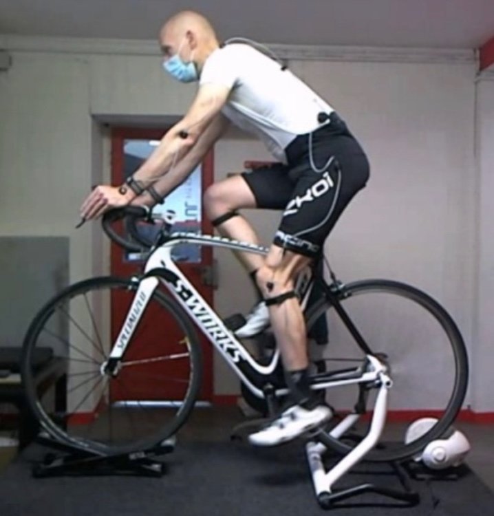

e ne pense pas avoir perdu en souplesse le pose quasiment mes mains à plats au sol en basculant vers l'avant pour douleur dos ou cou c'est plus parce je pense que ma position est de type cambrée cou et dos qui bascule vers l'arrière pour bras sur photo ils sont tendus mais pas en roulant ils sont cassés mais je n'arrive pas à tenir les mains en haut du guidon de chaque côté de la potence j'ai l'impression d'être trop proche donc je repositionne mais mains aussitôt aux leviers toutes ma sortie se fait aux leviers qqles fois dans le creux du cintre dans les descentes mais 99% aux leviers donc faut il vraiment remonter cintre ou allonger la potence ? il veut que je passe le voir pour remonter le cintre !!!
Je ne pense pas avoir perdu en souplesse le pose quasiment mes mains à plats au sol en basculant vers l'avant pour douleur dos ou cou c'est plus parce je pense que ma position est de type cambrée cou et dos qui bascule vers l'arrière pour bras sur photo ils sont tendus mais pas en roulant ils sont cassés mais je n'arrive pas à tenir les mains en haut du guidon de chaque côté de la potence j'ai l'impression d'être trop proche donc je repositionne mais mains aussitôt aux leviers toutes ma sortie se fait aux leviers qqles fois dans le creux du cintre dans les descentes mais 99% aux leviers donc faut il vraiment remonter cintre ou allonger la potence ? il veut que je passe le voir pour remonter le cintre !!!
Je n’arrive pas à rester mains en haut du guidon de chaque côté de la potence je me sens trop proche ça ne risque pas d’amplifier le problème ? en jouant sur l’articulation on joue également sur la longueur de la potence !!! En fonction de l’angle
Il veut remonter la hauteur de ma potence
Le cintre n’est plus réglé comme ça la photo est peut-être tronquée car c’est une copie d’écran d’une vidéo peut être etais je bras tendu à ce moment là j’ai toujours un angle au niveau des bras c’était un test pour soulager l’arrière des bras je suis revenu a un réglage comme avant EP mais tjrs le cou sui le gêne allonger ou raccourcir potence ? baisser cintre ? il faut que je trouve pourquoi j’incline la tête trop vers l’arrière
Photo prise pour test le cintre avait été tourné pour essais les leviers ont été déplacés et cintre remis en bonne position mais depuis j’ai tourné le cintre car j’avais les poignets cassés et paumes douloureux et fourmis dans les doigts la les paumes c’est mieux mais toujours le cou douloureux et comme je mets des lunettes pour protéger mes yeux car 3 orgelets en moins de 5 mois j’ai peut-être plus la tête basculée pour regarder devant moi !!!
