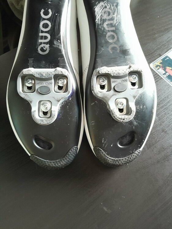

Et pour la position des cales, qui sont posées vraiment au bord intérieur de la chaussure? Je les décale ou je laisse comme ça?
Généralement on regle le scales au milieu de la semelle en largeur  car on laisse la place de mettre un couvre chaussure . Ensuite  on s'assure que la chayuussure droite ets aussi eloignée de l'axe du velo que la gauche .
Voici la position des cales. L'engagement n'a pas bougé depuis l'EP.
Je dois donc faire sortir un pool le talon gauche. C est déjà fait.
Est ce que, à gauche, je dois aussi décaler la cale vers l'extérieur, ou je la laisse comme ça?

Cale gauche :
Cale droite :

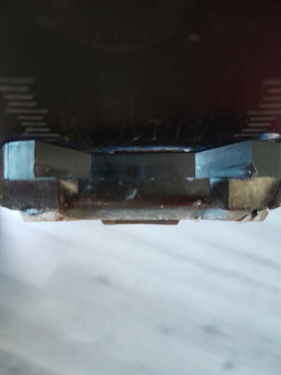

Les cales noires, si je les monte en lieu et place des grises (en tout cas à gauche) cela va aggraver le problème puisqu à gauche l'orientation ne convient pas.
Bon, j'ai quand même monté les cales noires. Rien changé à droite, à gauche c est plus ou moins en neutre donc le talon rentre.
J ai fait 4-5 kilomètres pour essayer, cela fait rentrer le talon (ce qui est la position naturelle de mes pieds en marchant par exemple).On verra si l'inflammation me laisse continuer; ça va être compliqué et je n'ai pas envie de me reprendre 4 mois de soins.
Pas d usure assez probante pour tourner la cale pour le moment.

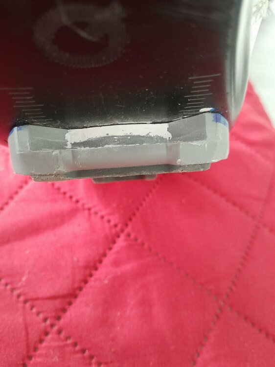

Cale gauche :

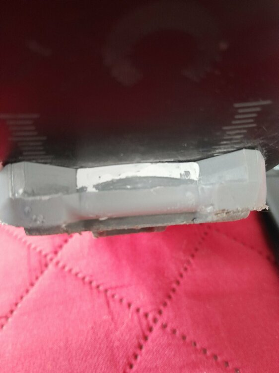

J ai mis les grises avec la cale de 2mm.
26 km de plat, 3 arrêts pour changer l'orientation de la cale gauche.
J ai aussi légèrement reculé les cales (environ 2mm). Je ne sais pas si c est assez.

Aujourd'hui 36,7 km - 270 d+ - 25 km/h.
La seule chose que je puisse dire à cette heure est que je me sens mieux avec les cales grises qu'avec les noires.
