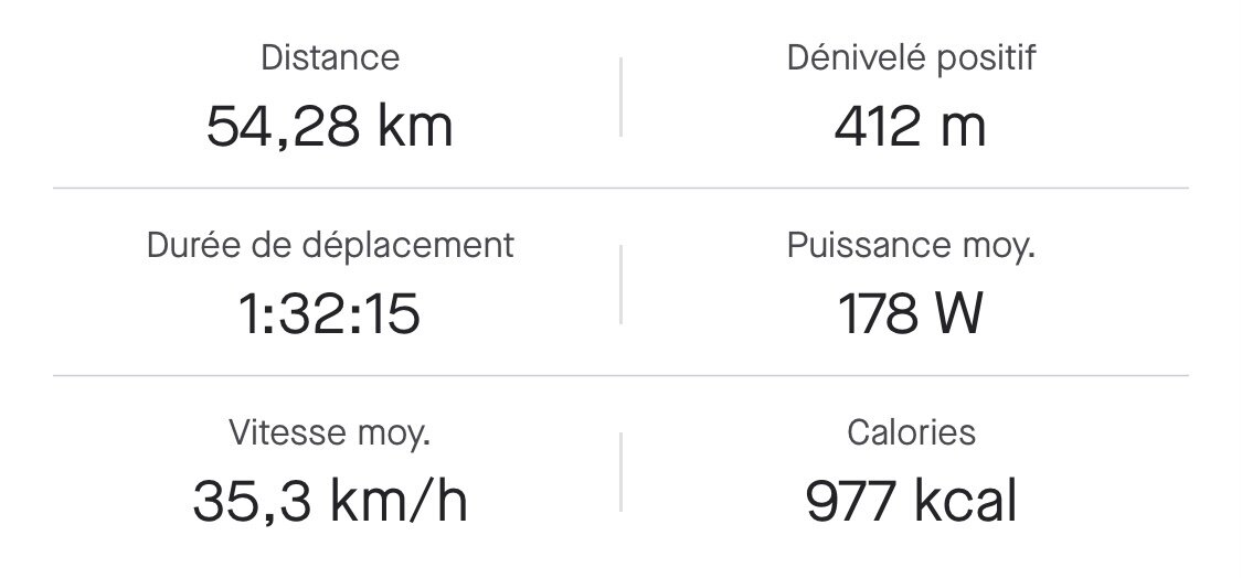

1er séance sur Home traîner aujourd’hui . (tacx + shimano sphyre)
Pas de douleur au genou gauche mais malheureusement  toujours cette douleur à la selle à gauche (toujours cette sensation de pédaler de travers)
A suivre

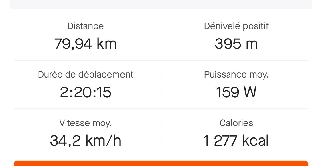

Quelques statistiques  :
Je pense qu'il faut soigner ce genou gauche ( froid + pommade ) car manifestement il y a toujours  une legere inflammation qui persiste et est relancée par la pratique .

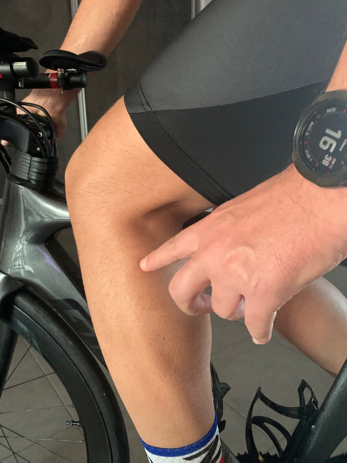

Précision du jour la douleur est passé en haut du mollet à gauche et plus sur le côté du genou .
Ce qui est bizarre c’est que je n’avais pas cette douleur sur le route avant . Cette douleur n’était qu’en vtt et en gravel donc pas avec les cales routes ni ces pedales la .
Modifié par Ruis
"Précision du jour la douleur est passé en haut du mollet à gauche et plus sur le côté du genou "
A préciser  elle est passée de ou a ou ?  si c'est le haut du mollet d'un cote cela voudrait dire qu'il y a un peu trop de hauteur de selle et un appui  du pied pas correct dans la chaussure ...

Bonsoir ,
Voici les vidéos avant / côtés / arrière par mail  , toujours le même problème , normal vu que zéro changement , tension latérale genou gauche / début mollet gauche  pendant  et douleur localiser à froid en haut du mollet côté extérieur  . Toujours ce pédalage de travers donc la pression sur la selle à gauche . Ce qui est bizarre c’est que je n’avais pas ce problème avant avec ce vélo et ces chaussures ( pour le mollet/genoux) .

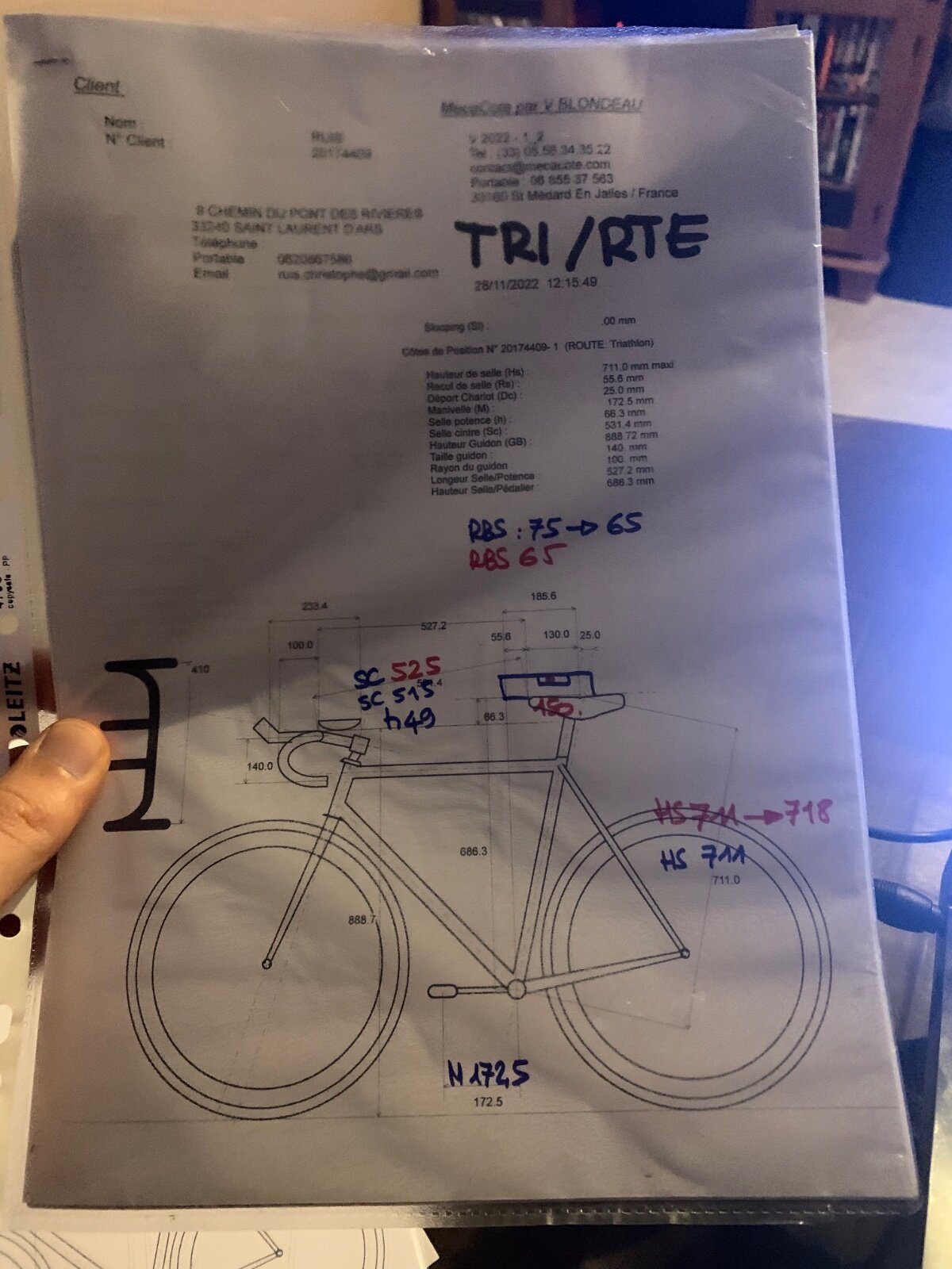

vous marquez 715 mais sur la fiche 711.
La bonne est ???

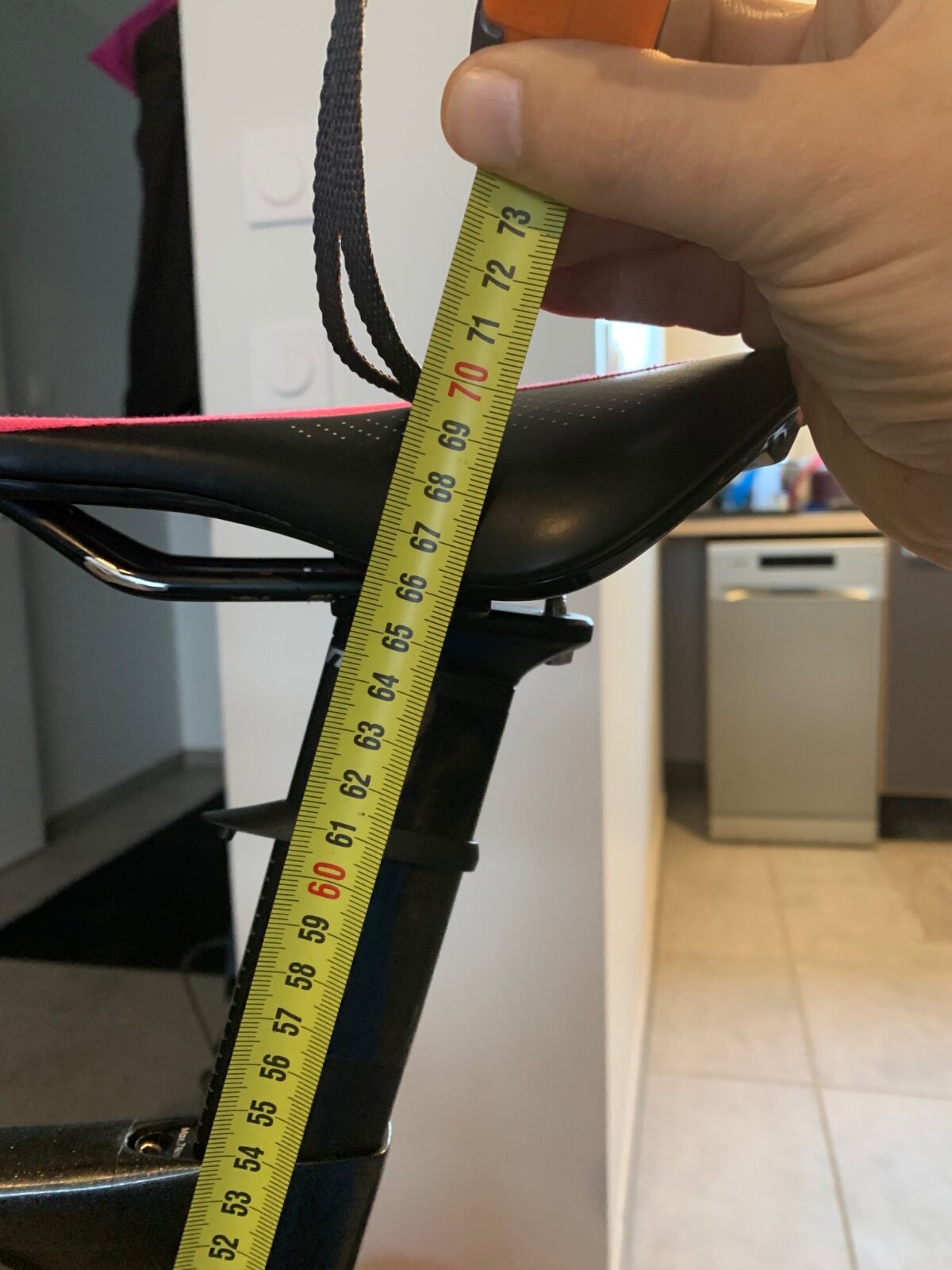

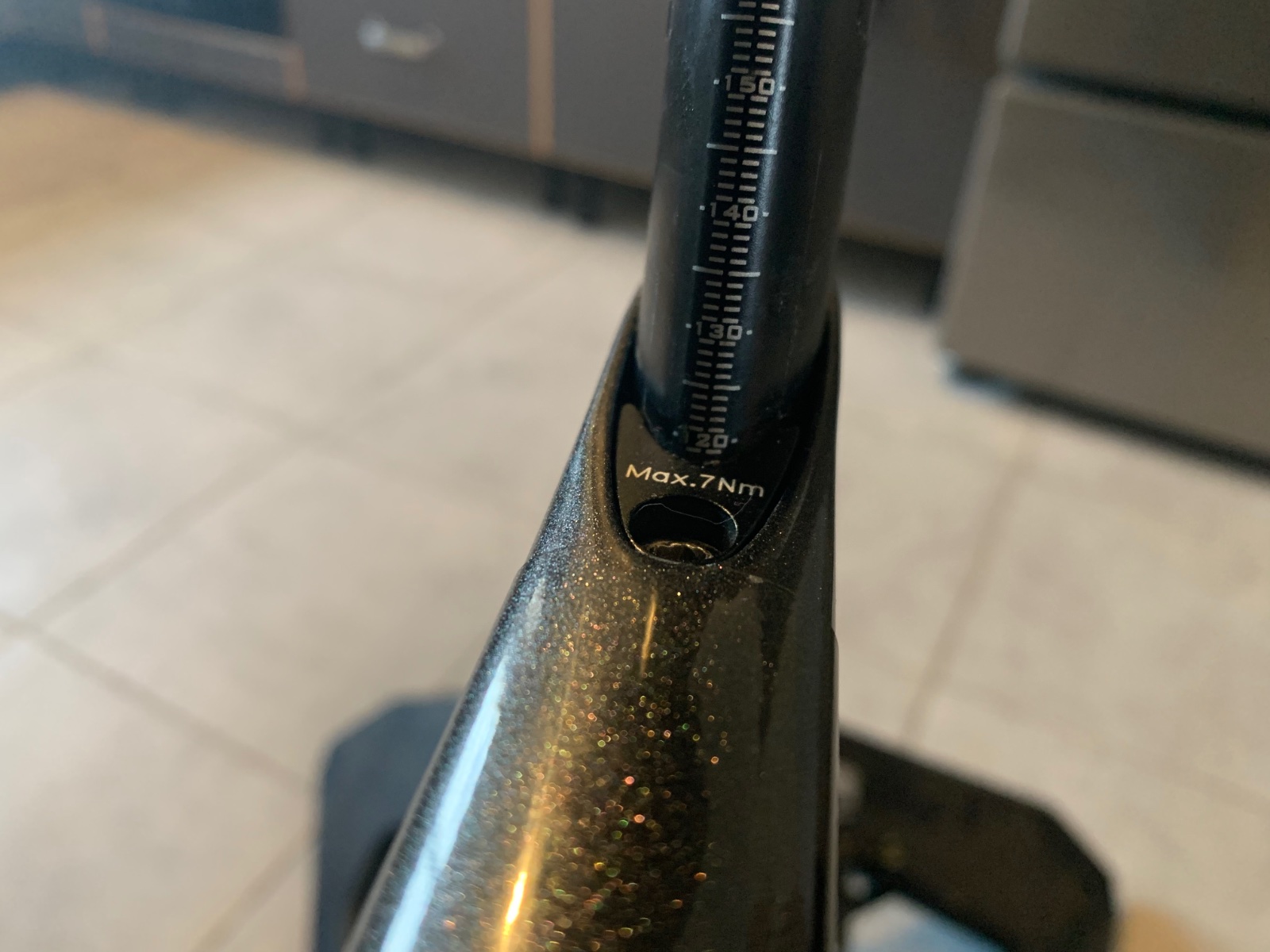

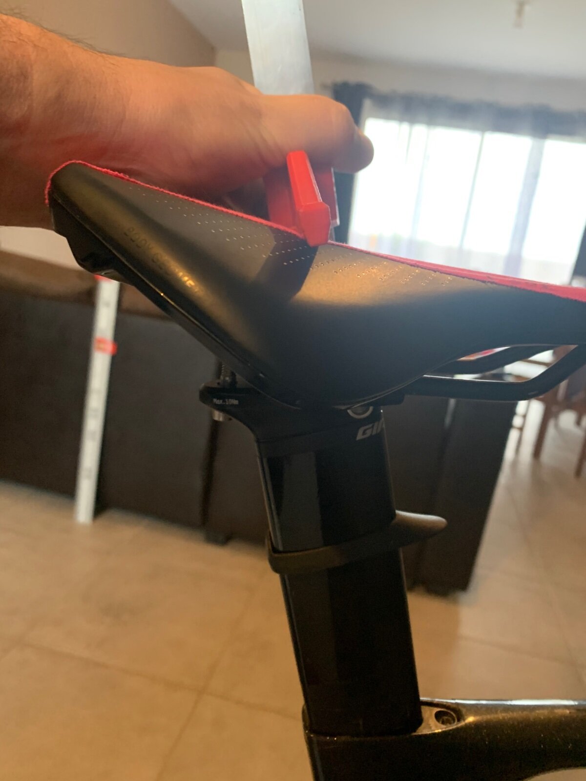

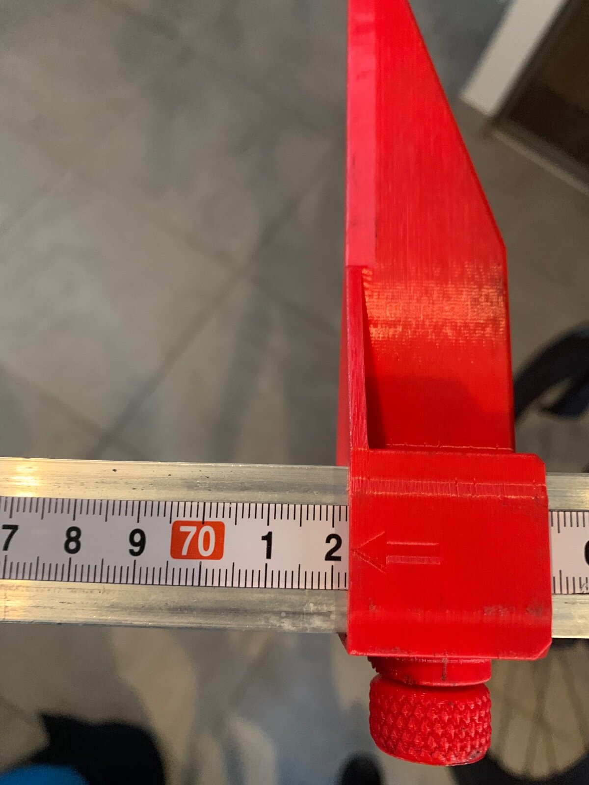

Bonjour mr blondeau
Voici la photo de votre réglage ,  si la mesure est bonne + 22,5mm du pédalier . Ça nous amène à 722,5mm.
Erreur de ma mesure ?
J'ai peut être faire une erreur de mesure  mais je doute car j'ai mesuré avec l’appareil  et il y a un appui   sur la selle .( mais l'ecart est grand ..722 pour 715 ? ).
Vous avez roule a cette valeur ?
