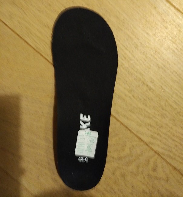

willzao Posted December 16, 2021 Share Posted December 16, 2021 (edited) bonjour, Sans descendre la selle aucune modification de faite. 1h de Home trainer avant hier / tranquille sans changement de rythme. Le lendemain, sensation étrange au niveau du tendon d’Achille droit, comme s'il avait trop travaillé. ----------------------------- Hier, je suis partie essayé les lakes cx 201 en 41.5 et 42. Le 41.5 était trop petit pour mon pied de 260mm. la semelle interne du 42 mesure 265 (légèrement grand), bout du pied de la chaussure carré, top pour mon pied carré. La chaussure est en tissu fin comme des chaussures de course à pied, les doigts des pieds sont libre même sur la hauteur, ça m'a perturbé, peut-être trop de volume sur la hauteur. Le fait qu'elle soit en tissu est-ce que ça peut avoir une impact lors du "tirage" levé des genoux? Dès que je peux je vais essayer les fizik et faire un choix. William Le 14/12/2021 à 11:30, Vincent Blondeau a dit : Ok donc il faut baisser la selle et la remettre dans l'axe ..NB ) vous mettez du talc ou un autre anti-echauufement type Ozone ? je baisse et essai du talc lors de la prochaine sortie. Edited December 16, 2021 by willzao Quote Link to comment Share on other sites More sharing options...

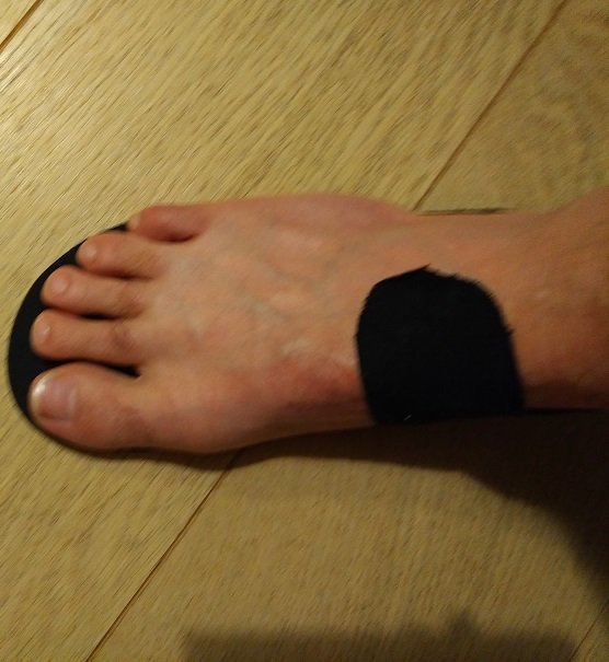

willzao Posted January 14, 2022 Share Posted January 14, 2022 Le 10/01/2022 à 08:49, Vincent Blondeau a dit : Il va falloir compenser a gauche ....probleme de laxité probablement ..donc a essayer ... Bonsoir, J'ai une compensation a droite déjà, j'ai ma jambe droite plus courte de 8mm (radio bassin en charge). Faut-il que je l'enlève au lieu de mettre une compensation a gauche ? Aujourd'hui je suis partie chercher mes nouvelles chaussures. lake cx 201, en 42 : Semelle interne 265 et 96 de large semelle carbone 279 (dur d'etre précis il y a un plastique sur le bout de la chaussure) et 94 de large total de la chaussure 281 largeur 104. La particularité de ces chaussures c'est qu'elles ont le bout carré, pour ceux qui veuillent de l'espace à l'avant du pied ils seront servis (cf photos) Les semelles interne de mes anciennes chaussures sont de 260 et engagement à 93, faut-il que je mette un engagement à 98 sur mes nouvelles chaussures ? Quote Link to comment Share on other sites More sharing options...

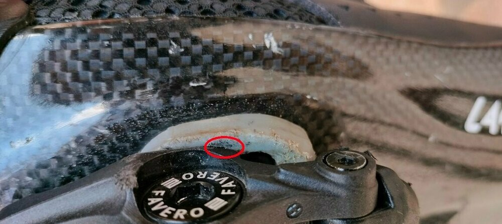

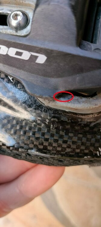

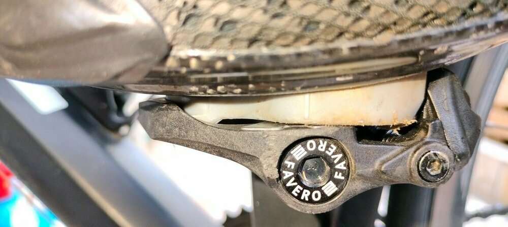

willzao Posted January 17, 2022 Share Posted January 17, 2022 Lundi 10 janvier HT 1h avec 10x (1min PMA 45sec de récup.) Séance dur mais qui passe, engourdissement de la verge. quand j’appuie fort sur les pédales j'ai un peu tendance à m'avancer vers le bec de selle. Dimanche 16 janvier Sortie rive droite en passant par Bordeaux 2:05 / 47 km / 22.5 moy Sortie avec mes nouvelles chaussures, elle semble bien adaptée à mon pied, à confirmer sur les prochaines sorties. j'ai du m’arrêter plusieurs fois pour orienter ma cale du pied gauche et mettre une légère orientation du talon vers le cadre. Douleur au trapèze gauche après 1h.... légère gêne à l'ischion gauche, moins prononcée que d'habitude. Quote Link to comment Share on other sites More sharing options...
