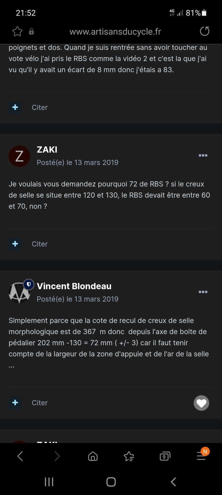

Bonjour , j'ai plus de vtt depuis longtemps, donc velo route. Mes chaussures sont des sidi mega pointure 40 ,longueur de mon pied 24,4 cm. Ma selle est une specialized elaston (celle qui sont courtes). Mon recul est à 721 mm. Longueur manivelle 165 MM.

hauteu de selle  je vais verifier mais il se peut qu'elel soit trop basse  avec SIDI
pour le recul de selle  je comprends pas 721
J ai ré vérifié et je me suis aperçu qu'elle était à hauteur 642. J'ai remonté de 2mm sans toucher au recul pour l instant, je vais aller essayer cet après-midi et je vous dis.
