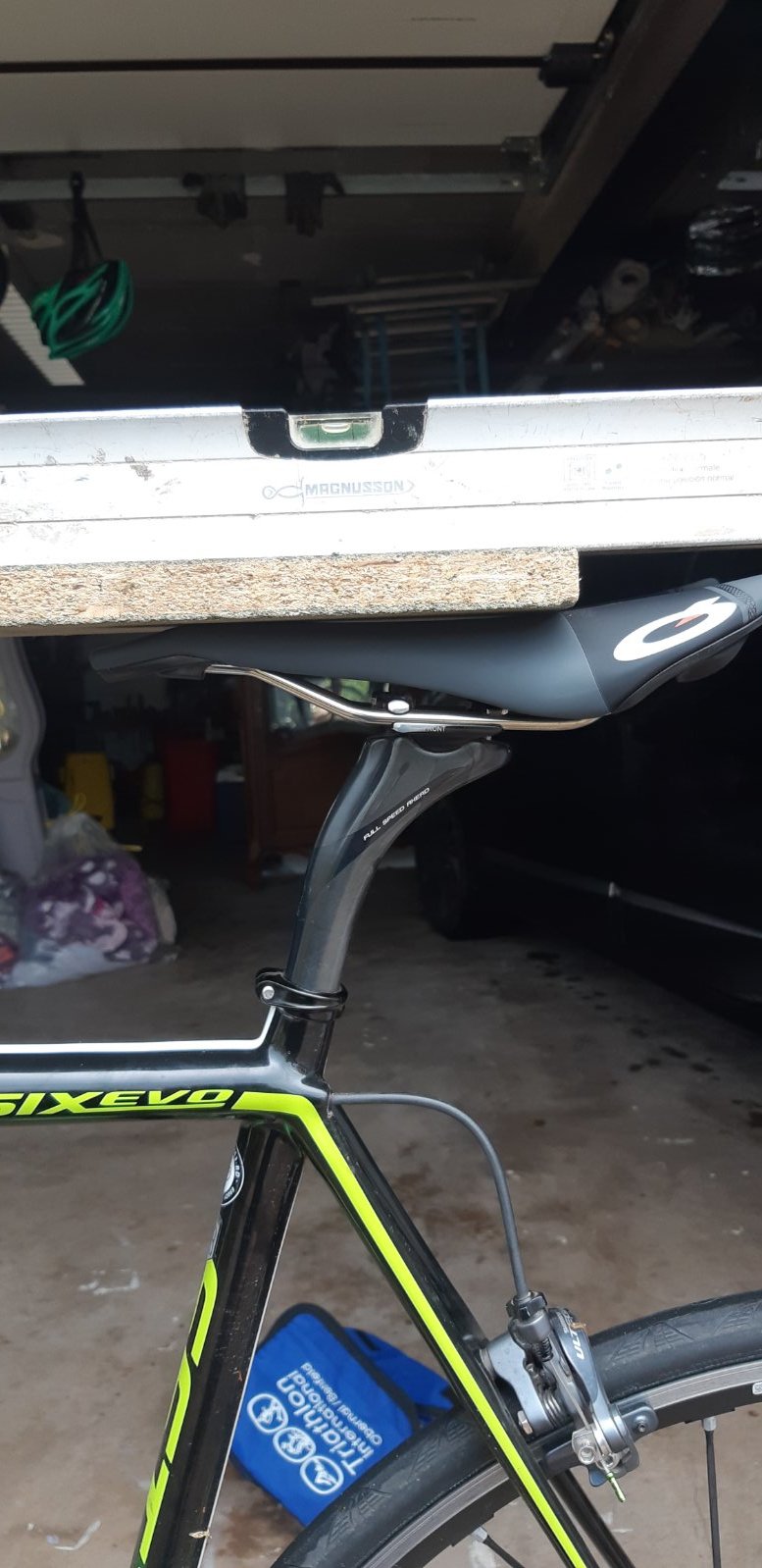

vince67 Posté(e) le 22 août 2021 Auteur Posté(e) le 22 août 2021 Bonjour Vincent, A priori je souffrirais depuis plus quelques mois de compression pudendale, avec douleur verge et périnée. Ayant une selle flite ancien modèle, je l'ai remplacée il y a 3 semaines par une prologo système PAS. Ça améliore mais je ne suis pas sûr concernant l'inclinaison. Mon ancienne flite étant plate, je la mettais de niveau. La prologo étant incurvée, je l'ai réglée de niveau par rapport au trait sur la selle situé aux 2/3 arrière environ. Est-ce la bonne solution ou ça va me faire glisser sur l'avant et comprimer le périnée? Du coup la forme incurvée change aussi La HS, comment mesurer par rapport à une selle plate, l'arrière du coup sera poussé haut ? Je vous joins une photo. Merci Vincent Citer
Vincent Blondeau Posté(e) le 23 août 2021 Posté(e) le 23 août 2021 Comme je vois le réglage c'est la bonne" base de départ ...Ensuite il faut pouvoir rouler mains derrière le dos sans glisser ( c'est le test ) . Pour le compression pudentale c'est bizarre car sinon tu aurais du t'en plaindre depuis longtemps et avoir des difficultés pour uriner ? Dans ce cas baisser la selle de 2 a 3 mm semble indiqué . Citer
