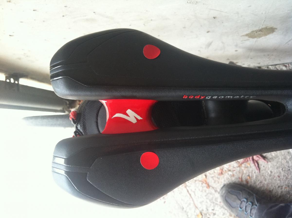

Jean Pierre Posté(e) le 1 juillet 2014 Posté(e) le 1 juillet 2014 Bonsoir à Tous, J'étais intervenu en octobre 2010 sur un présupposé "syndrome de l'essuie glace", qui résultait en fait de mauvais réglages de la hauteur et du recul de selle. Pédalant mes 5000 kms annuels, je n'ai qu'en de rares périodes connu l'état de grâce, pédaler sans douleur. Et nous voilà à l'hiver 2013 ou la situation empire pour donner ce résultat au terme d'une sortie de 50kms environ: sur la photo jointe les pastilles rouges marquent l'empreinte des ischions. Vous devinez le plaisir de pédaler " tordu" et dans ces conditions, je me décide à consulter. Pour l'essentiel, le diagnostic est le suivant: Rhumato, 1et 2, posturologue, 3et4. - scoliose lombaire droite, d'angulation 13 degrés avec abaissement de l'épaule droite de 11mm. - bascule pelvienne frontale de 6mm. - pieds dysharmoniques ( valgus G, varus D) - projection centre de masse en arriere et à droite. Bon, c'est pas la cata, mais c'est plus la tour de Pise que Jacques Anquetil dans un contre la montre. S'ensuivent 6 mois d'arrêt du vélo et reprise en mai 2014. Entre temps, Rééducation de la posture avec semelles sur mesure, nouveau réglage des cales, HS et Rs suite Ep-Bg Fit, au total meilleur alignement hanche-genou-pied, et meilleur équilibre en position: je revis en vélo, je peux en refaire, je suis mieux centré. Subsiste cependant, une pression récurrente de la zone de l'ischion droit induite par mes pathologies, et cela malgré l'essai de 6 selles différentes ( ces dernières années ): Toupé , romin, chicane, aliante, antares et prologo nago. Rien n'y fait et j'en arrive à ma question: comment compenser une ( légère ) scoliose lombaire avec déplacement du centre de masse de façon à ne plus ressentir de douleur sur des sorties de deux à trois heures. Nouvelle selle, quel réglage de selle, relever le cintre, potence plus courte??? Merci de m'avoir lu et de vos possibles témoignages et propositions. Sportivement Jean-Pierre Citer

Vincent Blondeau Posté(e) le 4 juillet 2014 Posté(e) le 4 juillet 2014 (modifié) "la distance inter- ischions, la largeur du bassin" il faut en discuter avec ceux qui en parlent .Dans les faits il existe des selles étroites ou larges et plates ou arrondies ( vue de face comme la VOLTA ) . Lorsqu'on a un appui différencié pour éviter les soucis il faut prendre une selle arrondie. On pourra " compenser un peu " avec une cale de compensation pour " limiter " les mouvements du bassin. Modifié le 8 juillet 2014 par Vincent Blondeau Citer
