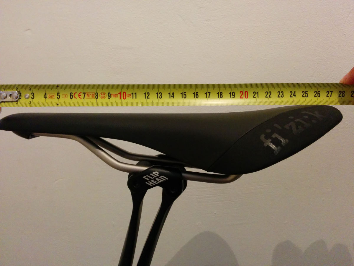

Concernant le creux de selle que vous donnez a 155. En regardant ma selle j'ai plutot l'impression que celui ci se trouve a 175 mm.
Je joins une une photo de ma selle.
La mesure se fait  avec une selle correctement réglée..Je vous ai donné la valeur que je connais habituellement.. ( c'est moi qui suis à l'origine du " creux de selle et tu talon virtuel ou cambrure de la chaussure " :) )
:P
Je pensais que le creux etait donne non pas par la position de la selle mais par sa forme. Pouvez vous me dire ce qu'est le creux de selle dans ce cas ? Merci.
 Le creux est mesuré selle horizontale  mais on ne mets jamais une selle horizontale de l'AR à l'AV !
On incline le bec de selle vers le bas .
dans cette situation le " creux " avance vers le bec .
