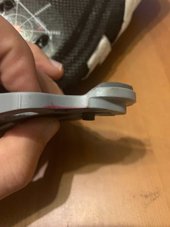

La talonnette ne sert que pour changer la zone d'appui du talon. Dites m'en plus ...Cela aurait supprimé quelle douleur ? Cela à diminuer bcp la douleur sur le coté du pied droit ( j'appuie plus sur l'avant du pied donc le premier meta , à voir sur la prochaine sortie ce soir ) C'est intéressant car ce que l'on pourrait conclure ce serait lié à l'angle de de la chaussure qui aurait change de 1° max ?? cela parait bizarre non ? drop de la chaussure ? je vous enverrai une photo de la cale ce soir ou demain après ma sortie , j'ai toujours une entretoise de 3mm pour que je touche pas le pedalier , je la laisse ?

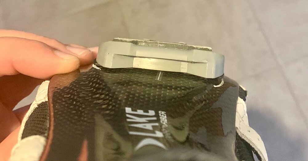

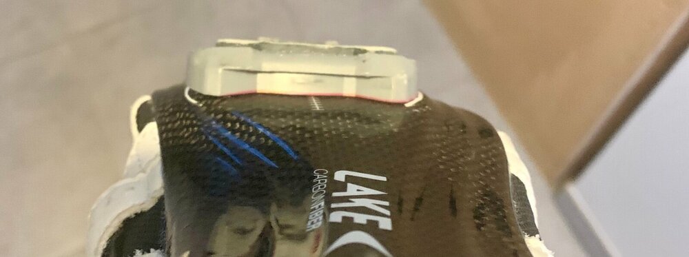

Bonsoir Mr Blondeau . CR sortie 2 et 3 . Sortie 2 : chaussure shimano en 43 . 36km d+ 460 , 1h25 , 25,5km/h , 157watts , 90 rpm Gene côté pied droit toujours (3/10 ) pour le reste ras . Sortie 3 . Chaussure lake avec semelle modifier . Début des douleurs dès 20min et de plus en plus 6/10 . Retour maison . Vérification cale , elle avait bougé car il faut une cale de 10mm pour être perpendiculaire . Je repars, du mieux mais la chaussure touche régulièrement donc mise d’une entretoise de 3mm ( j’avais que ça ) la même gêne que les shinano en 43 . Du mieux car fait 3h30 , 100km à 28,6 km d+ 813m , 158watts . Je récupère des talonnettes demain pour essai dans les shinano en 42 .

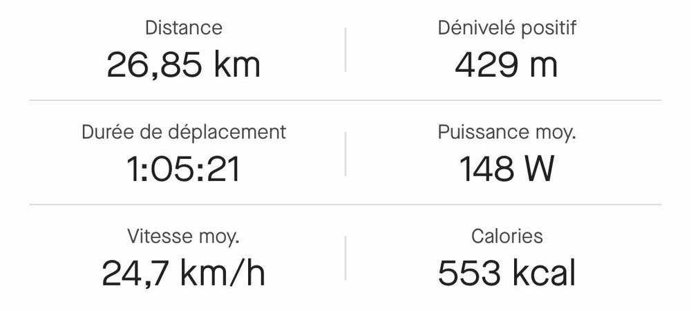

Bonsoir Première essai après vos réglages (vélo et cale) Mieux mais encore une gêne au pied droit sur le côté avec les shimano en 42. ( si j’avance le pied vers l’avant de la chaussure la douleur diminue énormément ) Test demain avec les lake et vos semelles car je m’étais trompé de boîte de chaussure . Une sensation bizarre au genou gauche à 45min à 100 rpm 180watt qui a disparue comme elle est venue. Tres bonne sensation de pédalage . info : 1h , 27,1km/h , 325 d+ , 151 watts , 86 rpm sportivement

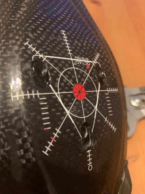

cale Bien à l’axe et perpendiculaire
