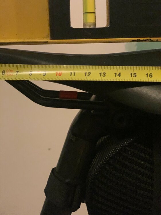

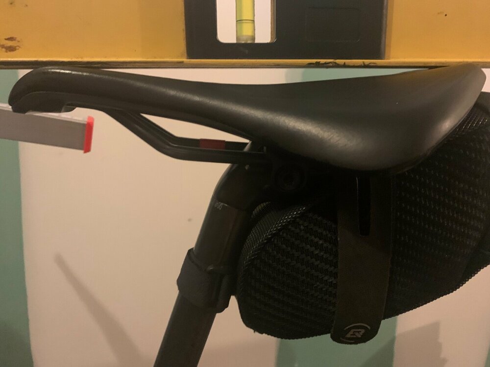

Bonjour, j'ai questionne pour la selle car je n'en ai jamais vu ni touche . Pour la question pourquoi se repositionner à l'AR : - selle trop basse hauteur : 715 et 709 à 130mm de l’avant - selle trop inclinée vers le bas : horizontal sur les 90 premiers millimètres - creux de selle trop vers le bec de selle : voulez vous que je le mesure à la partie du creux ? Voici les photos . hauteur de selle au creux ou a 130mm ?

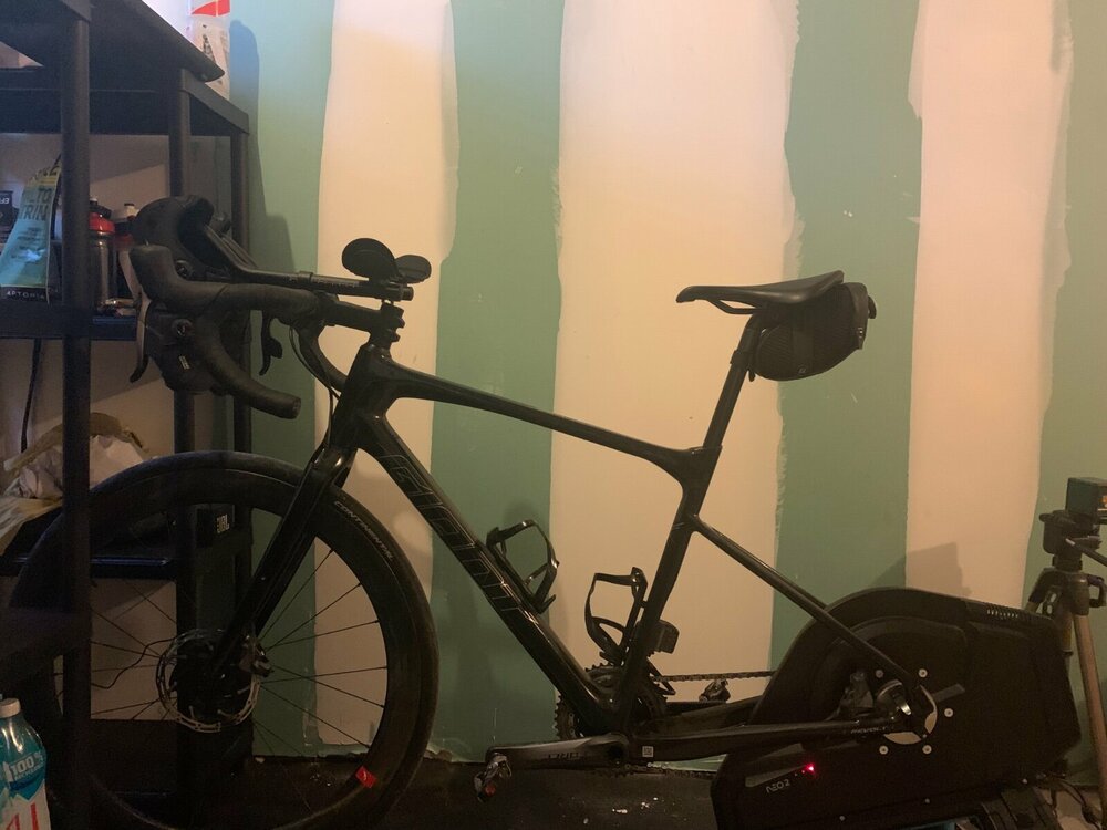

Position avec quelle selle ? la specialized power comme les 2 dernières mise à jour L'EP c'etait une aliante ? Non spe power Si c'est toujours cela horinzontale sur le s90mm c'est trop incliné vers le bas . Oui je veux bien aisniq u'une photo de profil du velo je vous fais cela ce soir
