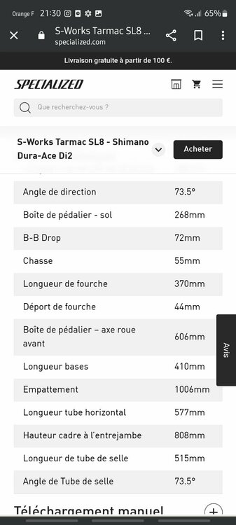

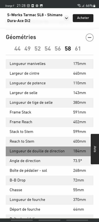

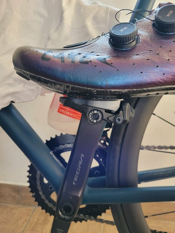

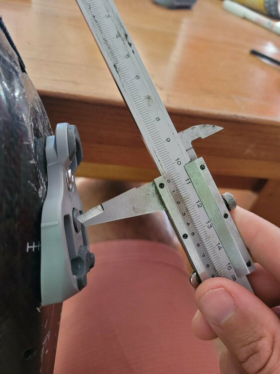

tibo Posté(e) le 26 mars 2025 Posté(e) le 26 mars 2025 ? 90 de recul de selle merci je vais essayer. Pouvez vous me dire quelle cote vous avez besoin pour me donner la longueur de potence adéquat car j'ai un combo cintre plus potence . Pour la largeur de cintre je suis en 42 vous en pensez quoi? J'ai des manivelles en 170mm vous conseillez 175 pour mon cas mais je vois que la mode est de mettre des manivelles plus petites vous en pensez quoi aussi ? J'ai recalculer mon entre jambe et je tombe plus vers 89cm que 88.5 que je vous avez donné. Donc pour 89cm entre jambe avec 170mm de manivelles et les cales qui sont à 105mm bout de chaussures centre cales vous me conseiller quoi comme hauteur de selle ? je suis actuellement à 79cm Axe de pedalier jusqu'à l'endroit ou là selle fait 75mm de large Merci à vous Citer
Vincent Blondeau Posté(e) le 27 mars 2025 Auteur Posté(e) le 27 mars 2025 ? 90 de recul de selle merci je vais essayer.pour une position route et pas CLM Pouvez vous me dire quelle cote vous avez besoin pour me donner la longueur de potence adéquat car j'ai un combo cintre plus potence .Toutes les cotes du velo Pour la largeur de cintre je suis en 42 vous en pensez quoi? si pas de point de cote vous pouvez conserver J'ai des manivelles en 170mm vous conseillez 175 pour mon cas mais je vois que la mode est de mettre des manivelles plus petites vous en pensez quoi aussi ? argument insuffle par les constructeurs pour faire du CA :https://mecacote.com/et-si-lon-parlait-des-manivelles-courtes-de-pogacar/ J'ai recalculer mon entre jambe et je tombe plus vers 89cm que 88.5 que je vous avez donné. en gros "negligeable " Donc pour 89cm entre jambe avec 170mm de manivelles et les cales qui sont à 105mm bout de chaussures centre cales vous me conseiller quoi comme hauteur de selle ? je reprends le dossier et je vais voir vos photos je suis actuellement à 79cm Axe de pedalier jusqu'à l'endroit ou là selle fait 75mm de large ? euh... Merci à vous Citer
