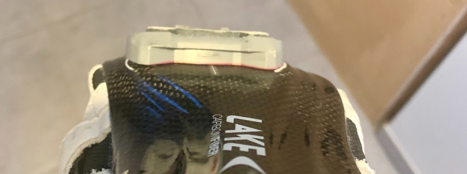

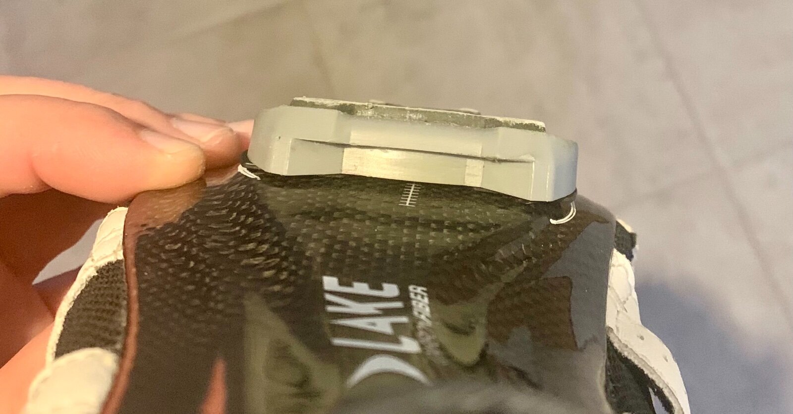

Ruis Posted February 14, 2022 Posted February 14, 2022 Ok Pour info : photo 1 pied gauche . photo 2 pied droit . Quote
Vincent Blondeau Posted February 14, 2022 Author Posted February 14, 2022 Ca a l'air bien ..cependant passez du feutre noir avant pour bien notre la marque Quote
