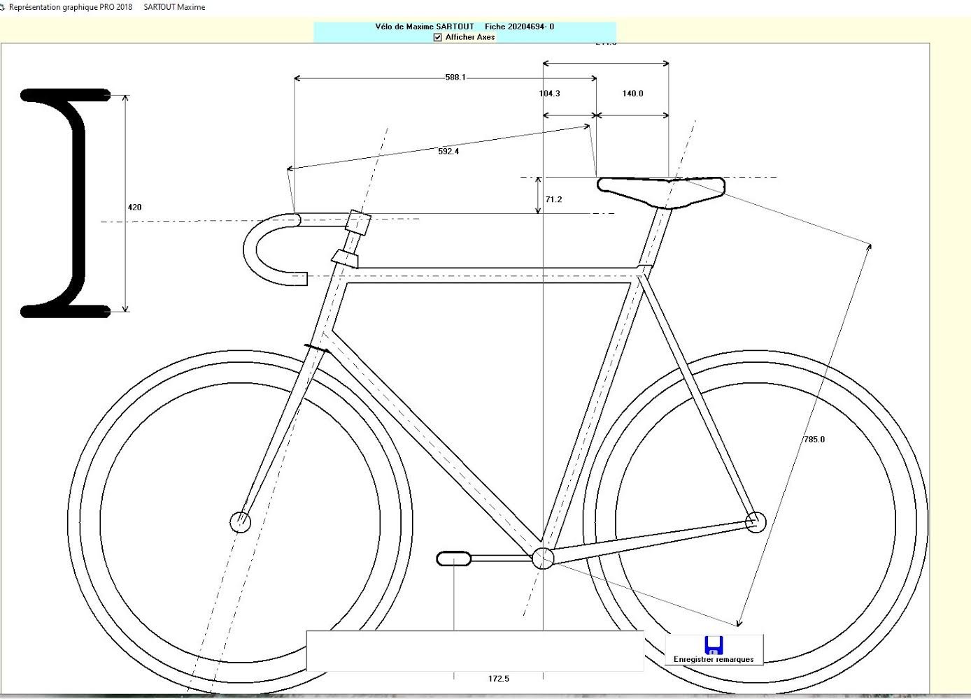

Vincent Blondeau Posté(e) le 19 septembre 2020 Share Posté(e) le 19 septembre 2020 (modifié) Bonjour, Le suivi ( SAEP ) commence ICI pour une année . Le but est de valider votre position sur une saison complète et sur vos terrains. IL faudra mettre un compte rendu sur les 20 premières sorties au début , ensuite nous pourrons espacer les comptes rendus . Indiquer : distance parcourue, dénivelé, moyenne horaire ou puissance moyenne. HS hauteur de selle =78.5 RBS recul de bec de selle =10.4 SC distance selle cintre =59 h bascule du cintre =7 Engagement des cales =110 largeur de la chaussure = Chaussures long semelle interne =29.2 Marque + pointure =shimano s-phyre Manivelles =172.5 Long potence =110 DTS = Remarques = Modifié le 22 septembre 2020 par Vincent Blondeau maj Citer Lien vers le commentaire Partager sur d’autres sites More sharing options...

Vincent Blondeau Posté(e) le 23 septembre 2020 Auteur Share Posté(e) le 23 septembre 2020 Comparativement au velo de route pouvez vous me donner ( pour verification ) Hauteur de selle marque et modele selle recul de bec de selle distance selle cintre bascule du cintre vs selle Citer Lien vers le commentaire Partager sur d’autres sites More sharing options...
rakanaki Posté(e) le 23 septembre 2020 Share Posté(e) le 23 septembre 2020 il y a 25 minutes, Vincent Blondeau a dit : Comparativement au velo de route pouvez vous me donner ( pour verification ) Hauteur de selle 78.5 marque et modele selle bontrager aeolus 145mm recul de bec de selle 10.4 distance selle cintre 59.3 bascule du cintre vs selle 7.2 Citer Lien vers le commentaire Partager sur d’autres sites More sharing options...
Vincent Blondeau Posté(e) le 23 septembre 2020 Auteur Share Posté(e) le 23 septembre 2020 Sur un VTT les choses sont différentes , les equipements sont différents , le terrain ets différent ainsi ( rapidement ) Hauteur de selle 785 mm reste si manivelle et chaussures et pedales identiques marque et modele selle bontrager aeolus 145mm recul de bec de selle 10.4 il faudrait environ 70 mm distance selle cintre 593 mm ne changerait pas sauf si le terrain est trés pentu bascule du cintre vs selle 7.2 ne devrait exceder 40mm Citer Lien vers le commentaire Partager sur d’autres sites More sharing options...
rakanaki Posté(e) le 23 septembre 2020 Share Posté(e) le 23 septembre 2020 Il y a 2 heures, Vincent Blondeau a dit : Sur un VTT les choses sont différentes , les equipements sont différents , le terrain ets différent ainsi ( rapidement ) Hauteur de selle 785 mm reste si manivelle et chaussures et pedales identiques marque et modele selle bontrager aeolus 145mm recul de bec de selle 10.4 il faudrait environ 70 mm distance selle cintre 593 mm ne changerait pas sauf si le terrain est trés pentu bascule du cintre vs selle 7.2 ne devrait exceder 40mm Sur le vtt La selle et a 77 cm car chaussure de vtt et pedale shimano vtt le recul j'ai mis la même chose que la route et le drop du cintre et moins haut que sur la route 6 cm et selle cintre 60.5 cm Citer Lien vers le commentaire Partager sur d’autres sites More sharing options...

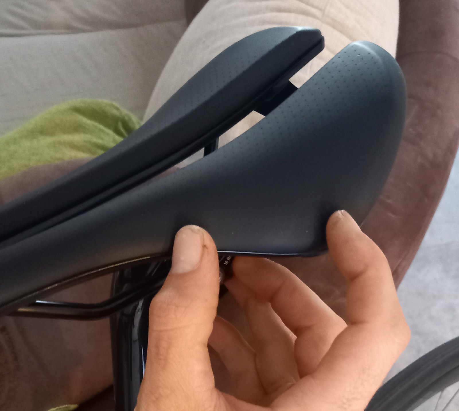

rakanaki Posté(e) le 9 octobre 2020 Share Posté(e) le 9 octobre 2020 Bonjour Vincent aujourd'hui j'ai essayer de faire du rouleau , au bout de 5 min je sens que j'ai mal derrières les jambe et que j'ai la selle qui appui assait fort contre le bas de la fesse coter gauche . C'est la partie entre mais doits ou je sens la pression es que cette selle me correspond bien ? Citer Lien vers le commentaire Partager sur d’autres sites More sharing options...
Vincent Blondeau Posté(e) le 9 octobre 2020 Auteur Share Posté(e) le 9 octobre 2020 Il semblerait donc que : - la selle soit trop avancée ou - que la jambe gauche soit plus courte ou moins laxe Le plus simple est de baisser la selle de 3 mm pour se rendre compte Citer Lien vers le commentaire Partager sur d’autres sites More sharing options...
rakanaki Posté(e) le 16 octobre 2020 Share Posté(e) le 16 octobre 2020 bonjour, mardi j'ai fait une sortie de 1 heure la douleur jambe gauche revient très vite j'ai baisser la selle de 3 mm je me sens mieux sa tire moins dans le bas du dos , j'ai remarquer que quand je suis en appuis sur la selle je suis assis pas mal sur avant et je ne suis pas très stable portant j'ai relever le bec de selle pour tenir sans tomber en avant mes même relever je tombe en avant . je me pose la question de si cette selle et bien pour moi . Citer Lien vers le commentaire Partager sur d’autres sites More sharing options...
Vincent Blondeau Posté(e) le 16 octobre 2020 Auteur Share Posté(e) le 16 octobre 2020 Essayez d'avancer la selle pour voir. Citer Lien vers le commentaire Partager sur d’autres sites More sharing options...
rakanaki Posté(e) le 18 octobre 2020 Share Posté(e) le 18 octobre 2020 bonjour Vincent , je arrive vraiment pas a tenir sur cette selle court je tombe toujours en avant même avec le bec vers le haut j'ai remonter une ancienne selle juste pour comparer une prologo sratch 2 et de suite je me tombe plus en avant mais avec cette selle je sens un appuis sur le périnée , je me penche sur achat dune nouvelle selle mais il en a tellement que je ne c'est pas sur quoi partir je fait du 38 en taille de pantalon. avait vous des selle a recommander. Citer Lien vers le commentaire Partager sur d’autres sites More sharing options...
Vincent Blondeau Posté(e) le 18 octobre 2020 Auteur Share Posté(e) le 18 octobre 2020 Envoyez moi photo de profil du velo et De vous sur le velo Je crois pas au problème de selle mais plus a un réglage Citer Lien vers le commentaire Partager sur d’autres sites More sharing options...
