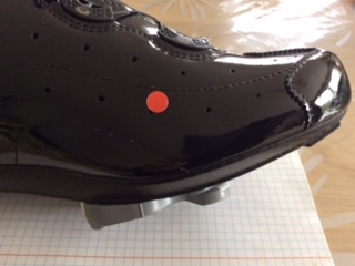

Greguyt Posted February 21, 2017 Author Posted February 21, 2017 (edited) Bonsoir, avec cette longueur, j'ai l'impression que la cale est trop reculée d'au moins 1 cm. Est-ce normal? Finalement, en mesurant je pense correctement, la NW 300 mm ext et 295 pour la semelle et la Sidi 305 mm ext et 285 pour la semelle. Edited February 21, 2017 by Greguyt Quote
Thomas Geoffroy Posted February 28, 2017 Posted February 28, 2017 Bonjour est ce une sensation dû au changement ou la projection de l axe de la cale est fort en retrait par rapport à l axe du gros orteil ? Pour la longueur chez sodium il faut mesurer en dessous du logo situé au talon. Quote
Greguyt Posted February 28, 2017 Author Posted February 28, 2017 Il y a 5 heures, Thomas Geoffroy a dit : Bonjour est ce une sensation dû au changement ou la projection de l axe de la cale est fort en retrait par rapport à l axe du gros orteil ? Pour la longueur chez sodium il faut mesurer en dessous du logo situé au talon. Bonjour, J'ai effectué la mesure sous le logo, cela donne une longueur extérieure de 295 mm et une semelle de intérieure de 285 mm. je trouve que l'axe du gros orteil est avancé par rapport à la cale. merci du suivi Quote
Vincent Blondeau Posted February 28, 2017 Posted February 28, 2017 Si la référence est l'axe de l'articulation du gros orteil l'appui se trouve sous l'arche métatarsienne entre le gros orteil et le petit doigt de pied..... C'est donc entre ces points extrèmes que doit de positionner l'axe de la cale . Quote
Greguyt Posted February 28, 2017 Author Posted February 28, 2017 Le point rouge correspond à l'axe d'articulation du gros orteil Quote
Thomas Geoffroy Posted March 1, 2017 Posted March 1, 2017 L axe de la cale en retrait de celui de la première articulation mp est normal car comme écrit par Vincent ce est l axe de l arc metatarso phalangien qui est pris en compte. Si la sensation de trop de recule persiste vous pouvez avancer de 2mm . Survos chaussures précédentes la valeur calculé ne pouvait être utilisée car la possibilité de recul de cale était insuffisante. Quote
