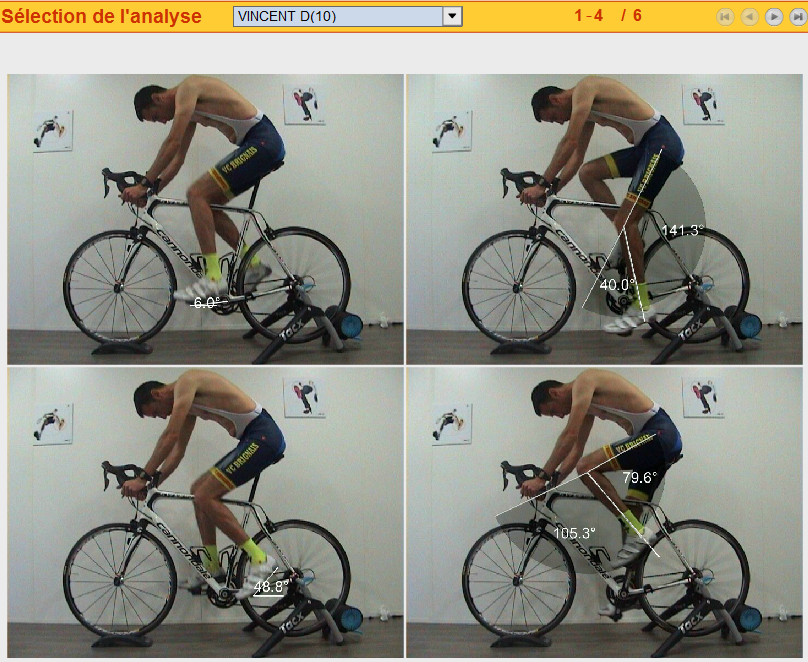

DavidV Posté(e) le 12 juillet 2016 Share Posté(e) le 12 juillet 2016 (modifié) J'ai joint les photos prises par le podologue avec des mesures angulaires sur lesquelles j'aimerais avoir votre avis. Je vais également essayer de vous partager une vidéo (lien envoyé sur votre adresse gmail) Ma sortie de ce we, sous une forte chaleur en fin de parcours: 3h09 67km D: +1120/-1120 Légère douleur sur le petit orteil du pied droit sur la fin du parcours, mais bien moindre qu'auparavant (plus une gêne qu'une douleur). Modifié le 12 juillet 2016 par DavidV Citer Lien vers le commentaire Partager sur d’autres sites More sharing options...
Vincent Blondeau Posté(e) le 13 juillet 2016 Auteur Share Posté(e) le 13 juillet 2016 Bonjour, Je ne travaille pas avec des valeurs angulaires . Ce que je note c'est un cycliste avec un dos " raide " dont la selle semble trop reculée ou trop horizontale et surtout qui ne casse aucunement les bras ... Citer Lien vers le commentaire Partager sur d’autres sites More sharing options...

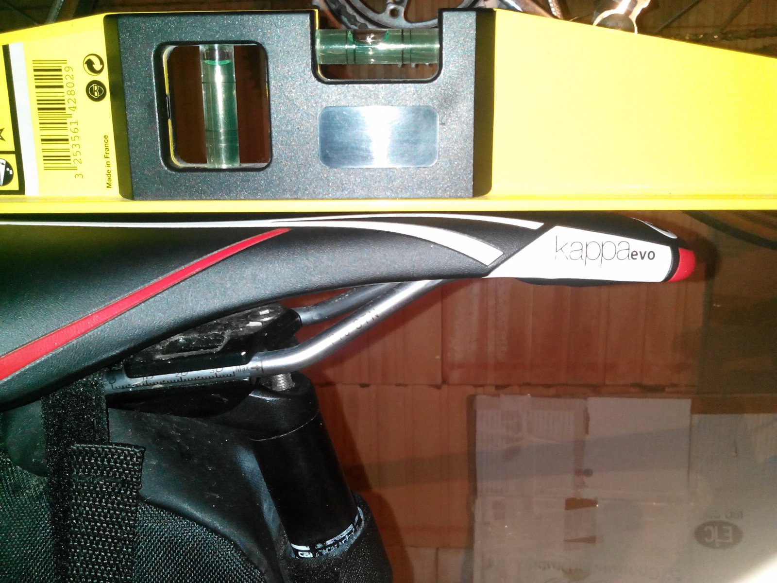

DavidV Posté(e) le 31 juillet 2016 Share Posté(e) le 31 juillet 2016 les dernières sorties: 14/7 2h16 47 kms : RAS 17/7 3h20 75 kms : RAS 23/7 3H44 75 kms : légère douleur orteil pied gauche 30/7 2H47 66 kms : RAS Pour tenir compte de vos remarques, j'ai légèrement avancé la selle ( 2mm) les nouvelles cotes sont: HS 820 (cote cible étude = 824) SC 572 (cote cible étude = 563) H 68 (cote cible étude = 78,3) RBS 88 (cote cible étude = 87) concernant l'inclinaison de la selle, cf photo Pour les bras encore des efforts à faire... je compte changer le cintre pour passer sur 42, et éventuelllement oter une bague sous la potence (5mm) pour augmenter H . La potence actuelle est de 120; est ce que passer à 110 m'aiderait à "casser les bras" ? Citer Lien vers le commentaire Partager sur d’autres sites More sharing options...
Vincent Blondeau Posté(e) le 1 août 2016 Auteur Share Posté(e) le 1 août 2016 Passer a 110 permettra de mieux casser les bras ... Citer Lien vers le commentaire Partager sur d’autres sites More sharing options...

Vincent Blondeau Posté(e) le 29 août 2016 Auteur Share Posté(e) le 29 août 2016 Baissez le bec de selle de 2mm ... Es ce que les cocottes ont la même hauteur ? Citer Lien vers le commentaire Partager sur d’autres sites More sharing options...
DavidV Posté(e) le 20 septembre 2016 Share Posté(e) le 20 septembre 2016 J'ai baissé le bec de selle de 2 mm et les cocottes n'ont pas bougé. Dernières sorties: 17/09 - 3h20 - 72 km - D +125Om/-1250m 10/09 - 2h51 - 61 km - D +100Om/-1000m 03/09 - 3h46 - 78 km - D +125Om/-1250m Pas de douleurs particulières sur le vélo. En revanche, dans les jours suivant chaque sortie, sensibilité dans les avant bras, particulièrement le droit qui est déja sensible au travail. (j'ai fait des radios et echos qui ne montre pas de pb particulier) je pense que c'est du à une mauvaise position, avec trop souvent les mains sur le plat du cintre Je vais essayer de garder les mains sur les cocottes et bas du cintre, ce qui devrait moins solliciter ces muscles en rotation. Citer Lien vers le commentaire Partager sur d’autres sites More sharing options...
