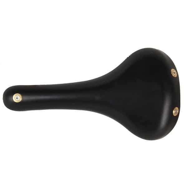

Pour la selle, j'ai investi dans la Gilles Berthoud Galibier Titane. J'ai déjà quelques quelques kilomètres au compteur avec, sur mon gravel. Je la trouve assez confortable (le cuissard reste indispensable) mais il me semble qu'elle perturbe la maîtrise de mes sphincters... Je ne sais que penser à ce sujet.
En tous cas, je mets une photo de la Galibier à la suite, et voici ses cotes :
-Largeur arrière 146mm
-Longueur 278mm
-pour la hauteur de la selle elle même, j'ai essayé de mesurer la distance entre le bas du tube de chariot de selle et la partie de la selle où je m'assois (donc la hauteur totale de la selle). J'ai pris la mesure avec un mètre de bricolage en essayant de bien aligner mon oeil mais je ne pense pas que ma mesure soit exacte. La selle Gilles Berthoud aurait une hauteur de 5,2 CM tandis que la selle précédente aurait seulement une hauteur de 4,8 CM. Cette cote est peut être secondaire (?) dans la mesure où je pourrais reporter mon "ancienne" cote de hauteur de selle (de l'axe de pédalier à l'assise), c'est à dire 72,5 CM.

Il ne manque que la position du creux de selle par rapport au bec...

La zone de contact entre la selle et moi se situe entre 15 et 23 cm de recul par rapport à l'extrémité du bec de selle.

Le creux de selle   c'est la position du point le plus creux par rapport au bec ..il n'y en a qu'une ...si c'est entre 15 et 23 comment voulez vous qu'on donne une seule valeur pour le recul du bec ?

Alors, pour être précis :
-la selle mesure 285 MM de long
-le point le plus creux est à 158 MM en arrière du bec de selle
-la profondeur du creux par rapport à la ligne qui passe entre les 2 points les plus hauts de la selle est 5MM
merci pour votre patience (je suis un piètre preneur de cotes) !

Je vous ai oublié !
Il faudrait changer la selle !
Avec la Berthoud le RBS doit être de 54 maxi

En effet, même avec ces bons réglages et malgré sa renommée, la selle Berthoud Galibier n'est pas faite pour moi (malgré différents essais d'inclinaison et de tension du cuir).
je ne suis pas bien dessus après plus de 1000 km et les réglages du chariot sont extrêmes. De plus, la décharge périnéale est absente (j'ai cru voir de tous nouveaux modèles avec une découpe dans le cuir à cet effet, comme quoi je ne devais pas être le seul à déplorer cela) et cela me pose les problèmes déjà évoqués.
Je pense m'orienter vers la selle que vous m'aviez conseillée : l'aliante vs kium.
Quelles serait les cotes à appliquer à l'aliante ?

Nouveau recul de bec de selle   entre 55 et 57 mm ( verticale depuis axe de boite de pedalier ) avec une aliante ...
