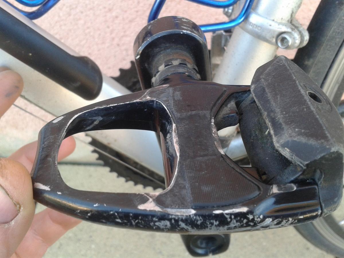

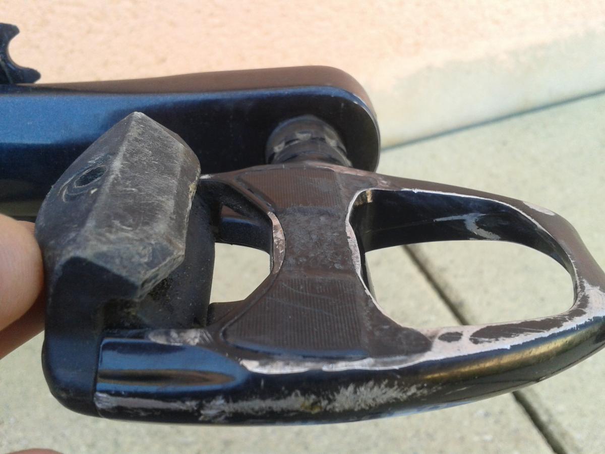

GéraldN Posté(e) le 15 mai 2015 Auteur Share Posté(e) le 15 mai 2015 Bonjour, Les douleurs d'ischios dont j'avais fais part le mois dernier se sont dissipées comme elles sont arrivées mais depuis quelques sorties de nouvelles apparaissent aux ischios droit toujours. Ces douleurs sont différentes, ça brule et les étirements sont exclut. Je ressens aussi une gene au niveau de la patte d'oie au pédalage et mon pied fait la girouette dans la pédale et il y a un jeu vertical qui me fait pensé que mes cales sont deja bonnes à changer (3500 km), j'envisage également le remplacement les pédales car la surface de contact y est assez usé. Je pense toujours à baisser également ma selle de 2 ou 3 mm. Citer Lien vers le commentaire Partager sur d’autres sites More sharing options...
Vincent Blondeau Posté(e) le 18 mai 2015 Share Posté(e) le 18 mai 2015 Postez des photos des pédales et cales . Citer Lien vers le commentaire Partager sur d’autres sites More sharing options...

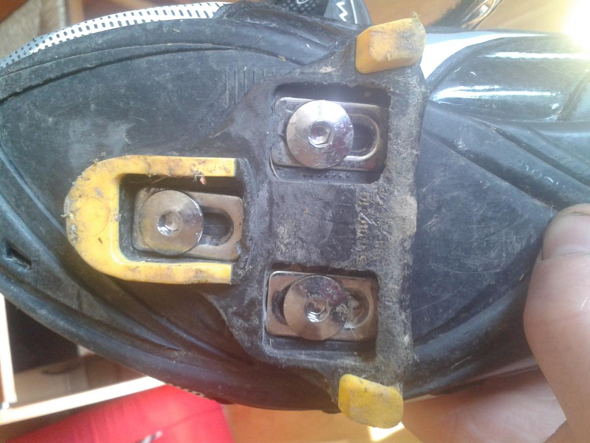

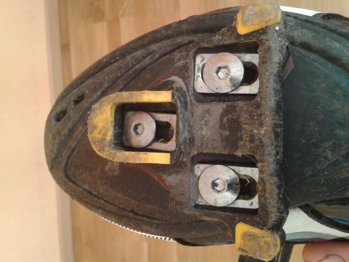

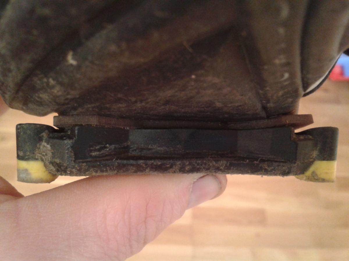

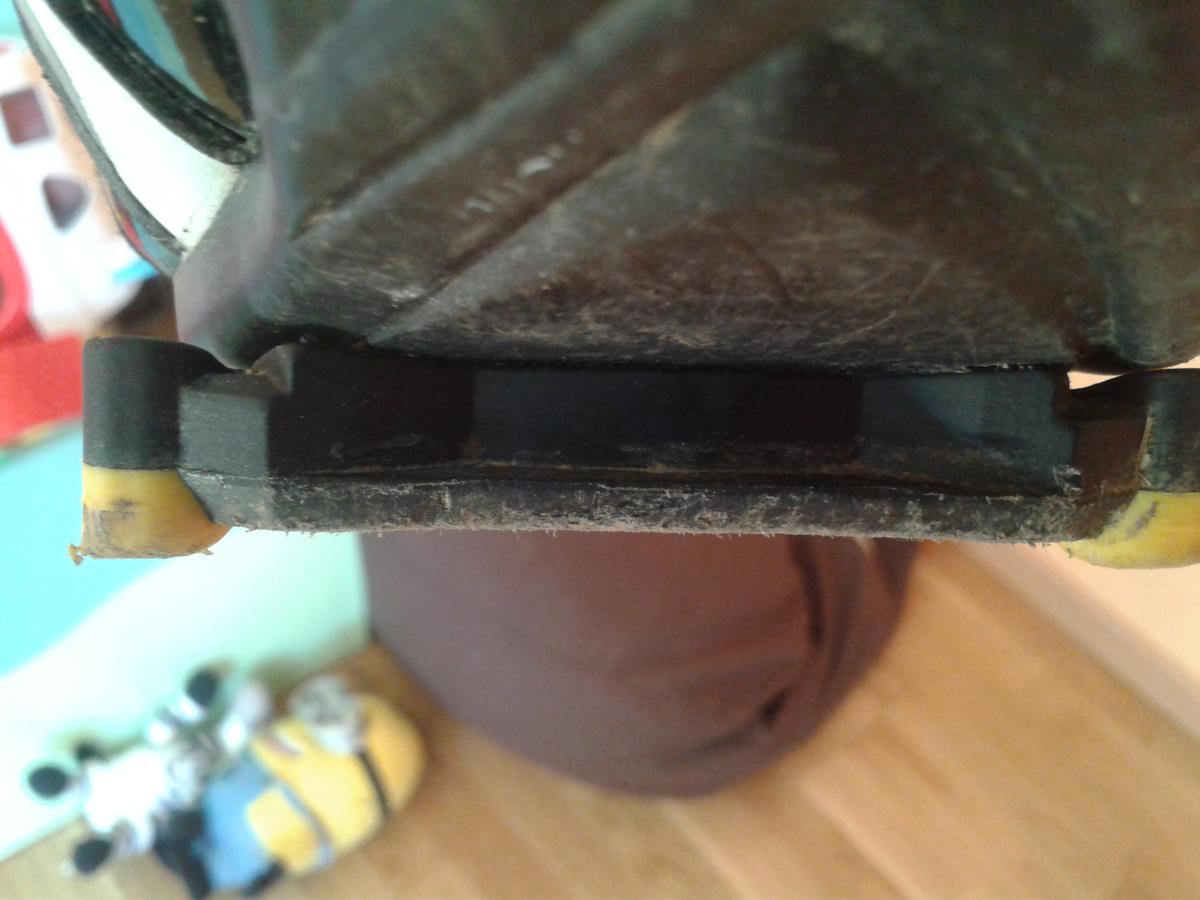

GéraldN Posté(e) le 18 mai 2015 Auteur Share Posté(e) le 18 mai 2015 Photos pédale et cale droite : Photos pédale et cale gauche : Je ne sais pas si ces photos seront parlantes. Citer Lien vers le commentaire Partager sur d’autres sites More sharing options...

Vincent Blondeau Posté(e) le 19 mai 2015 Share Posté(e) le 19 mai 2015 Je pense aussi à un reglage de l'orientation des cales car l'alignement ne semble pas parfait . Si vous baissez la selle vous allez augmenter la pression articulaire ce que la jambe gauche vous a signale avec les douleurs au genou.Vous auriez peut etre du essayé d'enlever la cale de compensation a gauche en meme temps que vous baissiez la selle . Citer Lien vers le commentaire Partager sur d’autres sites More sharing options...
GéraldN Posté(e) le 19 mai 2015 Auteur Share Posté(e) le 19 mai 2015 bonjour, Actuellement les cales sont perpendiculaires à l'axe interne de la chaussure. Si j'interprête bien il faudrait que les pieds pointent plus vers l'extérieur !? Citer Lien vers le commentaire Partager sur d’autres sites More sharing options...
Vincent Blondeau Posté(e) le 20 mai 2015 Share Posté(e) le 20 mai 2015 Apparement il faut laisser le talon rentrer plus ..Voir la marque sur la cale ..mais c'est peut être une selle un peu basse ou des cales sous engagées? Citer Lien vers le commentaire Partager sur d’autres sites More sharing options...
GéraldN Posté(e) le 20 mai 2015 Auteur Share Posté(e) le 20 mai 2015 Je suis à 692mm de hauteur de selle (hauteur réglée depuis Janvier) pour 695mm max, la baisser de 2mm m'avait soulager l'ischio droit mais pas la rotule gauche, sous engagé la cale à droite serait peut être une solution ? Concernant l'orientation, je ne ressens absolument aucune contrainte à gauche, bien qu'en buté ce pied parait être à sa place (peut être le libérer par sécurité), juste la sensation d'être de temps en temps trop engagé. mais avant l'étude j'étais sous engagé au max et j'avais déja cette sensation. A droite je suis plus partagé, une sortie je vais être bien avec un pied calé, la sortie d'après il va bougé dans tous les sens. C'est quand il bouge dans tous les sens que j'ai les plus mauvaises sensations. Citer Lien vers le commentaire Partager sur d’autres sites More sharing options...

GéraldN Posté(e) le 25 août 2015 Auteur Share Posté(e) le 25 août 2015 Bonjour, Depuis un peu plus de deux semaines, les douleurs aux genoux comme celle qui m'ont poussé à faire une étude posture en fin de saison dernière réaparaissent. C'est à dire des douleurs aux rotules et aux tendons, j'ai l'impression que le genou est tiraillé dans tout les sens.Je vais changer mes cales qui présentent une usure et un jeu assez prononcés. Elles ont plus de 6000kms.J'ai pu retrouvé grâce à mes notes que mes précédentes cales avaient sensiblement le même kilomètrage quand ces douleurs sont apparues la saison dernière.Ces cales avaient été remplacer peu de temps après le repositionnement donc difficile de savoir laquelle des 2 actions a été la plus bénéfique. Pour combien de kms préconisez vous une paire de cales habituellement ? Citer Lien vers le commentaire Partager sur d’autres sites More sharing options...
Vincent Blondeau Posté(e) le 25 août 2015 Share Posté(e) le 25 août 2015 Les cales doivent être changées dés qu'elles sont usées .pour les Look il y a 4 puits marqués ; dés que l'un d'eux est usé il faut changer la cale car les appuis seront mauvais et provoqueront " petit à petit " des pathologies des genoux . Citer Lien vers le commentaire Partager sur d’autres sites More sharing options...
