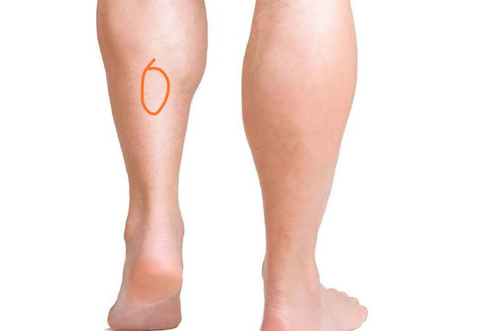

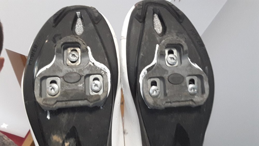

Nochi Posté(e) le 28 décembre 2020 Share Posté(e) le 28 décembre 2020 Je pense que vous voyez juste, j ai essayé d analyser sur mes 2 dernières sorties, et j'ai l'impression de sentir à chaque pédalage la contraction et la deconcontraction du mollet sur ce côté comme un élastique qui se tendrait et relacherait à chaque coup alors que sur l'autre mollet la contraction est beaucoup plus progressive, il n'y a pas d'accoup. J ai vu que la cale avait légèrement reculé par rapport à l'autre, je vais essayer de les avancer un petit peu les 2 et surtout qu elles soient bien symétriques Citer Lien vers le commentaire Partager sur d’autres sites More sharing options...

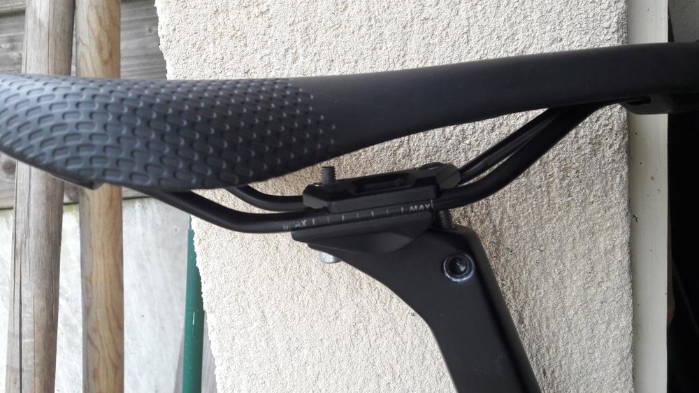

Nochi Posté(e) le 4 avril 2021 Share Posté(e) le 4 avril 2021 Bonjour, Après nos échanges par mail j'ai encore avancé de presque 1cm la selle je n'ai pas d'amélioration pourtant je flechis les coudes. Je reviens de 2j de montagne (mes premiers cols) avec 160km de 4500D+ et autant c'était super d'un point de vue paysage et sportif, autant ça a été éreintant niveau confort. Bas de dos usé mais ça reste gérable par contre toujours le long de la colonne niveau homoplates jusqu'à remonter au cou c'est à la limite du supportable après 4h sur le vélo. J'ai clairement identifié que mon pb est la cassure du cou pour relever la tête car dans les montées ça va à peu près, dans les decentes c'est carnage (vitesse + forte donc regard + loin, et inclinaison/position + basse). Je ne sais plus quoi faire. À croire que je vais devoir limiter les sorties à 3H de temps... J'ai espoir que vous ayez encore une idée. Cdlt Citer Lien vers le commentaire Partager sur d’autres sites More sharing options...
