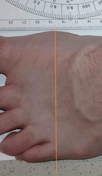

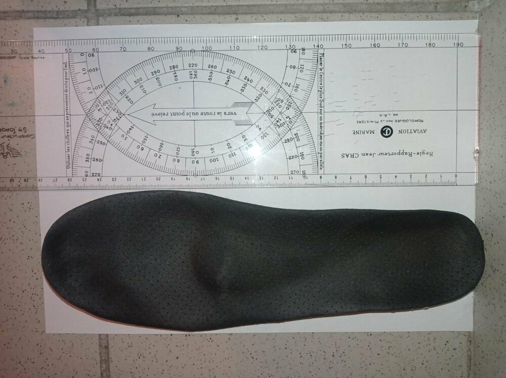

Eric Reignier a répondu à un(e) sujet de Vincent Blondeau dans S.A.E.P

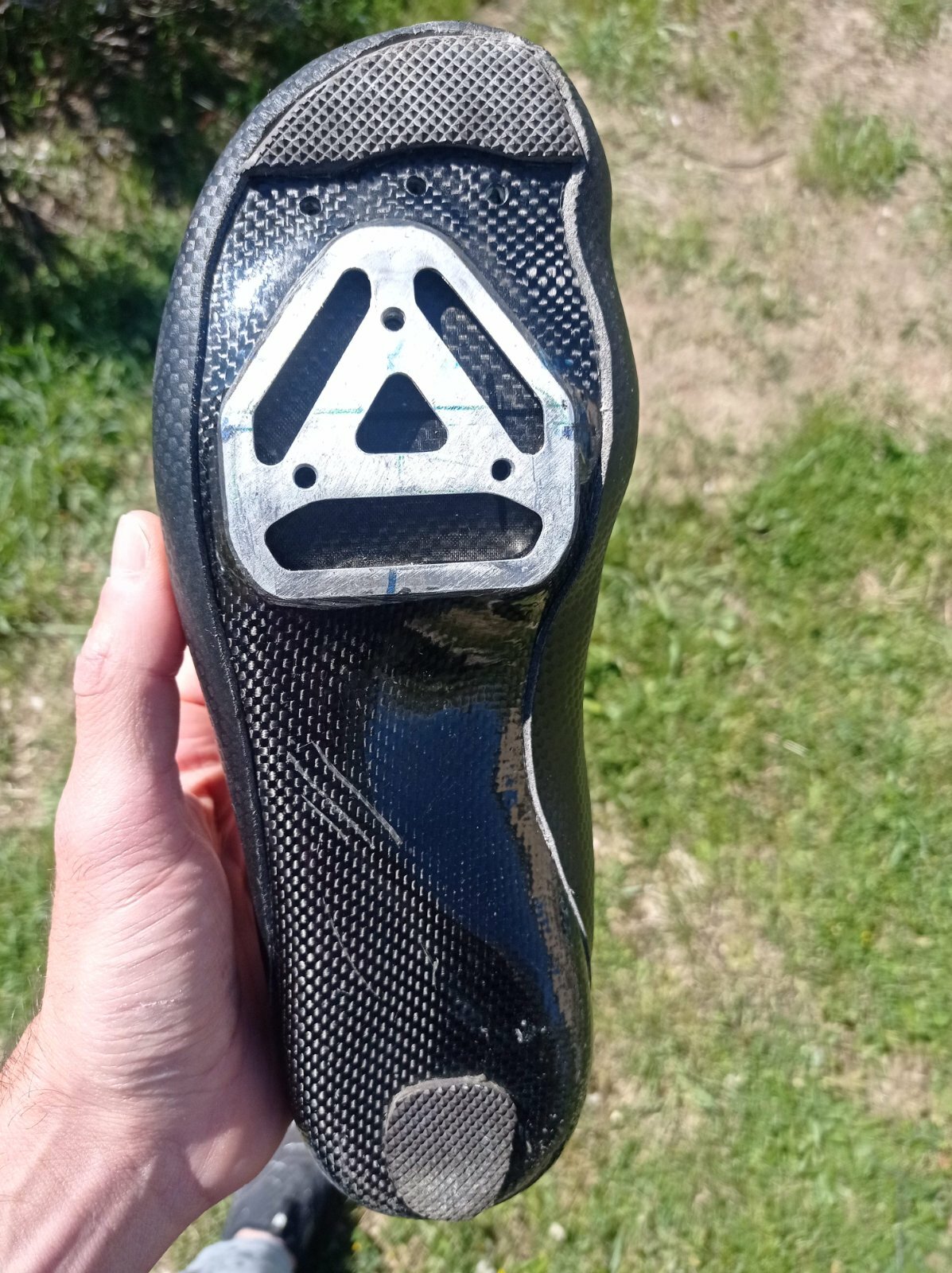

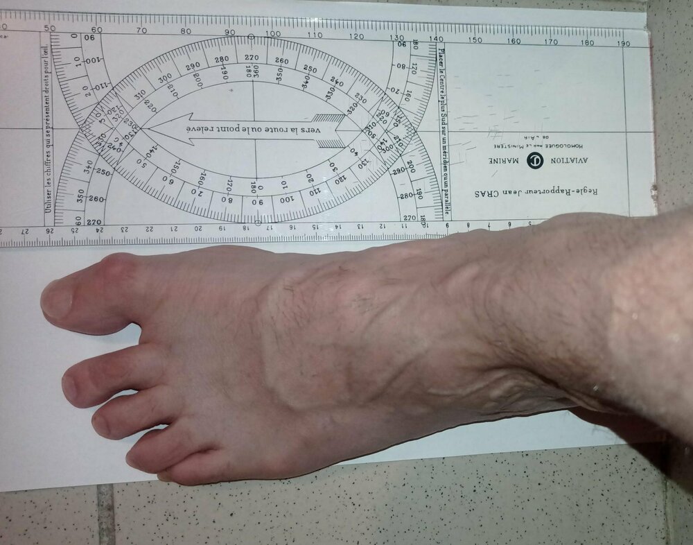

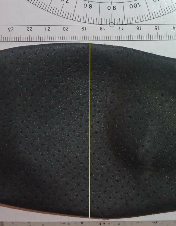

Voici les photos demandées. Nb : faut ajouter 14mm à la valeur mesurée (longueur de la zone graduée avant le zéro...) -

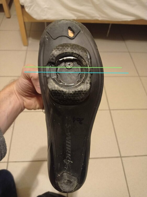

Oui mel bien reçu. J'ai compris ta méthode de mesure de l'engagement. Mais pourquoi autant d'écart avec l'outil de chez Morphologics réputé fiable ? Oui changer serait une solution (même si elles sont quasi neuves...) Mais pour quel modèle !? -
Reignier 2013 3882 Maj relais
Ok j'ai compris. Tu penses que c'est les 1.5° qui relèvent l'appui premier métatarse (pourquoi spé fait ses chaussures ainsi) qui pourrait être la cause du talon qui sort? Hier sortie endurance 2h. Toujours gêne côté extérieur côté gauche et talon qui lui rentre. Comme l'impression d'être trop haut ... D'ailleurs, j'ai fait mesurer positionnement de mes cales avec l'outil de chez morphologics. Leur outil positionné mon 1er méta à 11mm en avant de la position actuelle = trait vert sur photo (93mm du bout de la semelle = trait bleu)! Pourquoi autant d'écart ? Là n'est il pas le pb...? Bon en tout état de cause même si je voulais avancer les cales c'est impossible suis en butée... Je crois que je me suis mal exprimé... Trait vert = 1er méta Trait bleu = engagement 93mm Delta entre les deux = 11mm -
