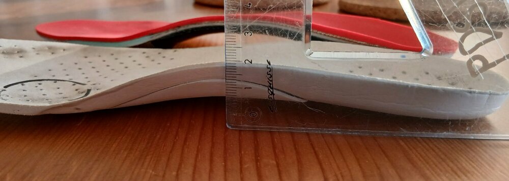

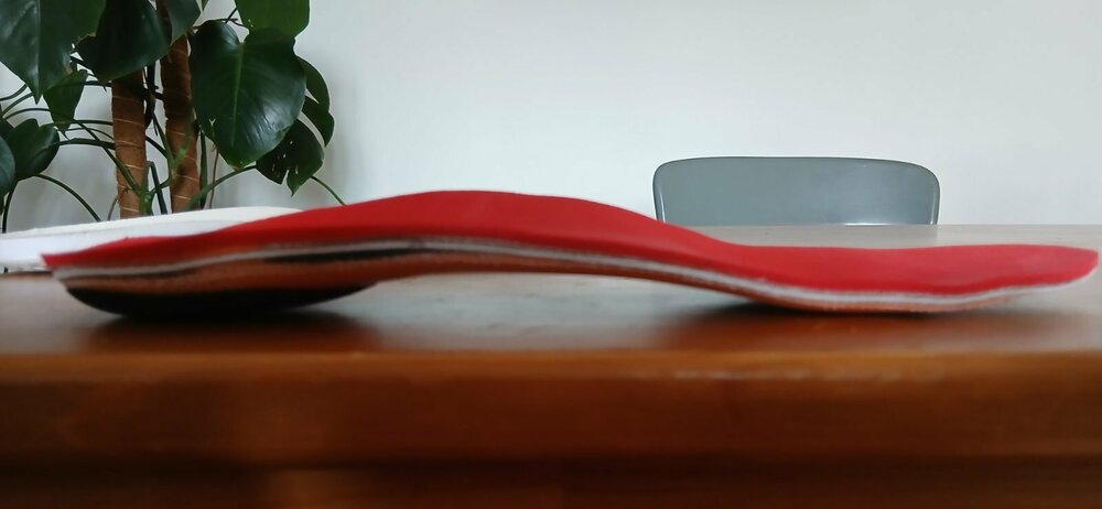

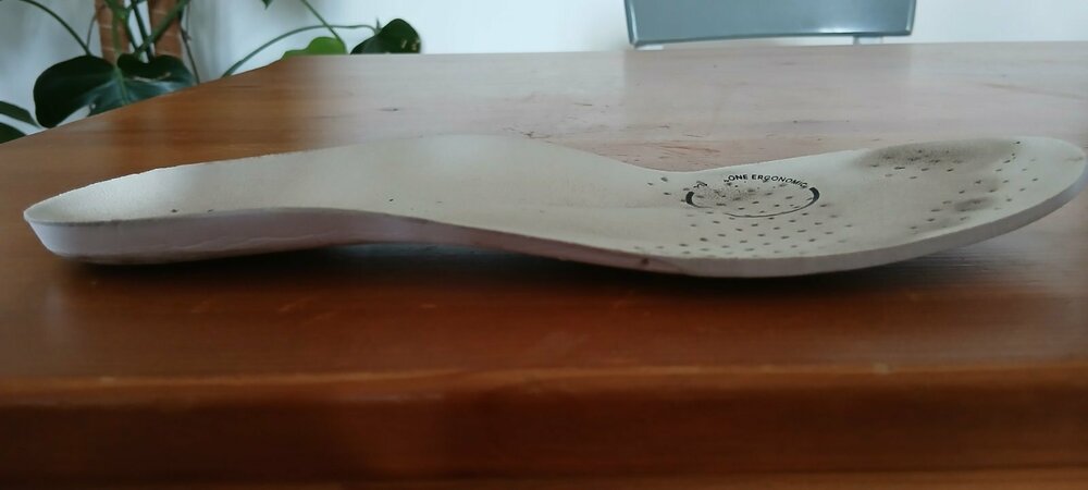

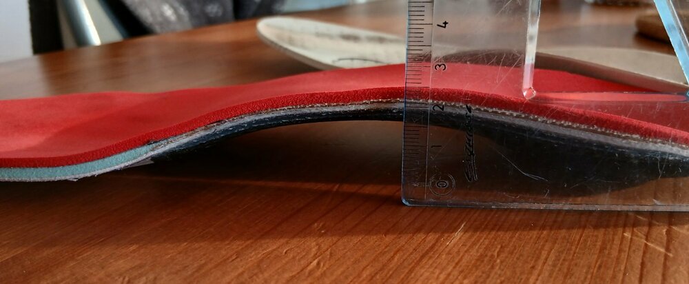

Après 3 sorties avec les semelles d'origine, les tensions quadricipitales sont passées. Je vais donc mettre les semelles orthopédiques et monter la selle. J'ai mesuré environ 3-4mm d'épaisseur de talon (pas évident à faire) et 5mm au niveau de la cambrure de la semelle. Je commence par monter la selle de 3mm dans tous les cas ? Pas besoin de l'avancer ensuite? merci.
OK merci, je vais d’abord remettre les semelles d’origine pour laisser passer l’orage et confirmer l’hypothèse. Ensuite je monterai la selle de 3mm et mettrai les semelles orthopédiques. Elles sont très confortables, ça me ferait c... de m’en passer. Je vous tiens au courant.
