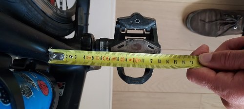

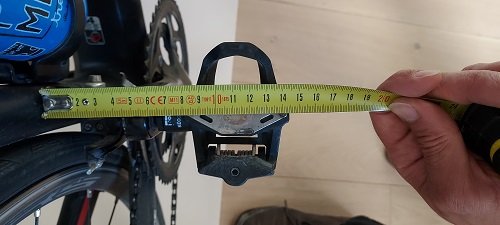

  5. La réponse de BMC : Bonjour Merci pour votre demande. Il est possible que le tube de selle devienne asymétrique vers le bas. Mais à la même distance, le tube de selle doit être symétrique. Salutations sportives Votre équipe BMC, Melina
  6. Bonjour et merci pour votre retour. Petit point sur mes avancés. J'ai demandé à la marque et pour l'instant pas de retour de leur part. Dès qu'il me répond je viendrai poster. En parallèle je suis parti rendre visite à un revendeur de la marque et discuté avec le mécano. Il m'a conseiller de prendre la mesure par rapport au tube diagonal. (tout comme vous). Du coup j'ai pris les mesures en me fixant comme repère la vis du support bidon. Je trouve sensiblement la même chose (à 1 millimètre près). Réglable par le boitier.... je savais même pas qu'il y avait des boitiers de pédalier réglable. Pédalier double LA ligne de chaine me parait correcte, cette mesure est très dur à prendre, vous avez une astuce pour faciliter ? Je suis novice dans la pratique du vélo mais j'aurai jamais cru que les cadres peuvent avoir une dissymétrie Il y a bcp de marque qui pratique cette dissymétrie ? Bon dimanche à tous
  7. Je répond en vous spécifiant les caractéristiques de mon vélo. vélo : BMC SLR03 2016 Pédalier : FC RS500 Pédale : Look KEO 2 MAX Connaissant deux autres personnes qui on un BMC je leur est aussi demandé de faire la mesure. L'un à un BMC SLR02 de 2019, pédalier ultegra, la distance identique. Pour l'autre je suis en attente d'information de sa part.
  8. Bonjour à tous. Tout d'abord je tenais à remercier tous les gens qui contribue à ce forum. C'est une véritable mine d'or et j'en apprends tous les jours grâce à vous. Suite à quelques problèmes de positionnement sur mon vélo, je me suis mis à faire des recherches sur le forum (comme d'habitude ) Après avoir dégrossi il est souvent revenu le fait de vérifier le qfactor, ou plutôt de vérifier la distance entre la pédale et le cadre, à gauche puis à droite. Il va de soi que la mesure doit être identique ou quasiment. La mesure consiste à aligner la manivelle dans l'axe du tube horizontal du cadre. Tirer un mètre du cadre jusqu'au bout de la pédale et prendre la mesure des deux côtés. Confiant, je saute de mon siège, je prends un mètre et effectue les mesures. Wouhaou !!! Je m'aperçois que j'ai presque 1cm d'écart !! Du coup, j’essaie de trouver des informations un peu de partout autour de moi, mais très peu de réponses. Es ce que le tube horizontal du cadre est légèrement incliné pour aligner la selle dans l'axe du pédalier ? Es ce que la prise de mes mesures est bonne ? Déformation du pédalier suite a une chute à l'arrêt ? Avez-vous déjà eu une telle différence sur vos vélos ? Es-ce que cette différence peut engendrer des douleurs ou même des blessures ? Finalement es-ce que nous ne minimalisons pas cette donnée ? Merci à tous pour la lecture En espérant que ce sujet ne soit pas un doublon et fera débat. William
