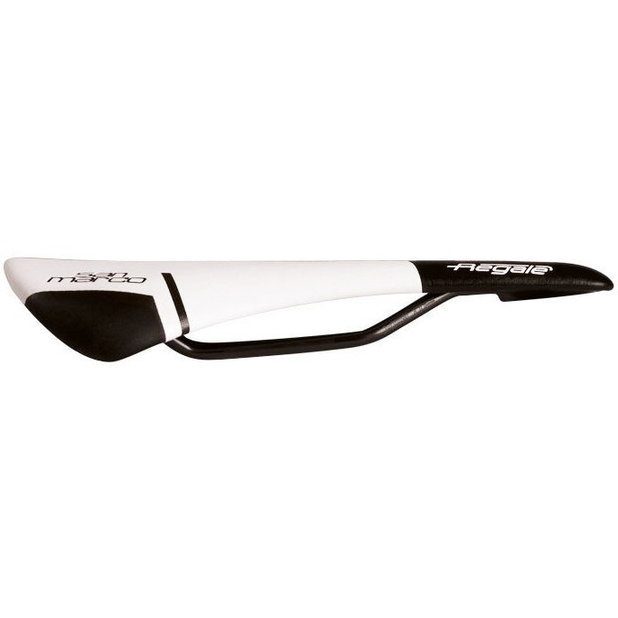

  12. Bonsoir. je profite de ce sujet pour aborder le cas des nouvelles san marco regale. La forme et le creux de selle sont-ils identiques à la regale racing team, ou à la régale "traditionnelle" ? quelles sont les différences notables (exceptés le poids et les matériaux) ?
