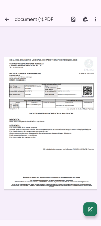

18/04 38 kms dont travail de force en côte à 25 km/h. 1h31 mn. Même douleurs arrivant au bout de 1h15.
Graduellement au bout de 1h15 à 1h30 au niveau de l'infra épineux épaule droite. Tendinopathie ? Les radios récentes n'ont rien montrer d'anormal à ce niveau.
Du coup le kiné m'a demandé une radio pour ma colonne vertébrale. Voici le résultat.Screenshot_20250422-212849.thumb.png.64781aa30cfd929eb42602c07e429083.png

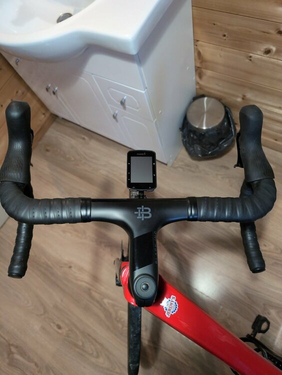

Faites moi une photo  ( avec un e aide ) de vous sur le velo et en tracant la zone douloureuse . C'est ennuyeux car il n'y a rien mais sous finisesez par souffrir donc  un petit quelques chose  qui ets toujours présent ..
Qu'en est il de la distan,ce entre le bec de selle et l'axe de la potence ?

Le 03/05/2025 à 08:26, Vincent Blondeau a dit :
Les bras sont ils " cassés " ?
Les bras ne sont pas cassés. Je suis à 593 mm de distance suite à votre mesure conseillé. La douleur se situe à droite sur l'infra épineux juste au dessus de l'omoplate. J'ai toujours ce point sensible depuis quelques années.
Les bras doiivent etre cassés  pour permettre  des variation d'inclinaison du buste . Pouvez vous réduire encore cette distance ?

OK ..Casser les bras ...
Je vais réduire de 1.5 cm. Contrôle avec une balance non je connais pas. Avant j'étais encore plus avancé.

 Reduire c'est par la potence pas en avancant la selle .
L'equilibre c'est 50% de charge sous la roue avant et 50% sous la roue AR
Pour cela  peser cycliste +velo ;
mettre le velo  avec la roue AR sur une balance .
Mettre la roue avant a la meme hauteur sur un annuaire .
Monter sur le velo et lire le poids
faire le rapport .
il y a 9 minutes, Vincent Blondeau a dit :

Malheureusement j'ai une potence de type combo qui ne peut pas être réglé.
Donc globalement vous etes mal .
Vérifiez l'equilibre  deja .
