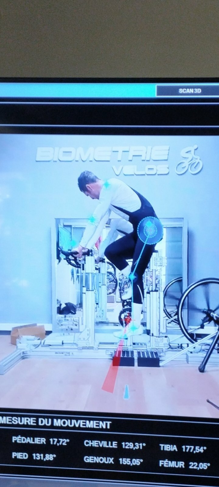

Tadej Van der Aert Posted January 10, 2025 Author Posted January 10, 2025 IJ'ai conservé une capture d'écran de ma dernière étude. Me voici sur la machine avec la hauteur de selle à 779 - hauteur de guidon depuis l'axe du pédalier à 641 - distance bec de selle/ axe de cintre 563. Je ne sais pas si cela peut vous aider. Quote

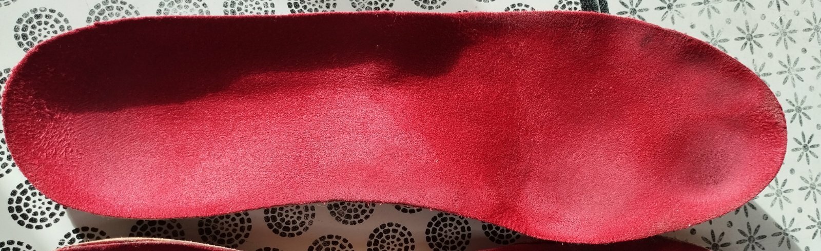

Tadej Van der Aert Posted January 10, 2025 Author Posted January 10, 2025 Photo de ma semelle gauche que je viens de mesurer à 278mm Quote
Vincent Blondeau Posted January 10, 2025 Posted January 10, 2025 Mon analyse : vous avez un soucis d'appui des pieds avec des traces marquées des doigts de pied qui montrent une grispation pour stabiliser le pied dans la chaussure . Par contre on peut avancer le scales de 2 mm vers l'avant mais je ne sais pas si ce sera sensible . Quote
Vincent Blondeau Posted January 10, 2025 Posted January 10, 2025 Pour la photo de votre position en video je trouve " une incoherence " avec les statistqiues géénéralement untilisées par les systemes video à savoir genoux angle maxi 150 minio 140 et vous etes a 155 °...Clairement c'est celui qui a fait l'EP qui ets en meusre de choisir au moment de l'EP..Vous avez effectivement une hauteur un poil trop importante mais si vous n'avez aucune tension dans le creux poplité ( derriere le genou ) et aucune compression du périnée c'est que cela convient .. C'est un peu pour cette raison que le " fitter " doit préciser quelle est la ligne de conduite pour que le cycliste comprenne . Quote
