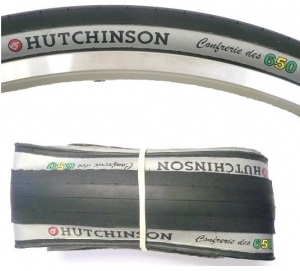

    650 A Et 650 B
    J'ai peut-être trouvé la partie de la réponse, en fait mes roues sont des 650 C(571) et non 650 A: " Choix du pneu en fonction de la roue Attention en 650, il y a trois diamètres de roue : le 650A de 590mm ; le 650B de 584mm ; le 650C de 571mm. Le 650A est utilisé par des vélos anciens Ex : Schwalbe Marathon Plus est référencé 37-590 donc en 650A. Le 650B est traditionnellement celui des randonneuses ou tandem. Le 650C est plutôt orienté performance genre montagne ou triathlon." (source:cyclo-cyclotes.com) La roue de 650 B serait donc plus grande que ma roue de 650 C et on ne pourrait y monter ce nouveau pneu hutchinson.
  2. Bonjour, Hutchinson commercialise un pneu de section 32 en 650 soit-disant pour randonneuse ayant du 650 B de roue. Trois questions à propos de ce pneu: 1) Peut-il être monté sur une jante route normale en 650, où l'on monte des pneus de 20 à 23 de section? 2) Et surtout: les chambres 650 usuelles en 18/23 ou 20/25 sont-elles adaptées pour ce pneu à section de 32? 3) Ce pneu étant pour une roue de 650 B est-il adapté pour une roue de 650 A, où s'agit-il de deux jantes différentes ? Je précise qu'en 650 A on roule avec des pneus de 20 à 23 de section et une pression autour de 8 kg alors qu'en 650 B la section sera supérieure et la pression de 5.5 kg maxi. Peut-on utilisé la même chambre pour ces deux pneus? Sur le marché je n'ai d'ailleurs pas trouvé de chambre route en 650 indiquant une section supérieure à 25. On trouve quelques renseignements sur le site de la confrérie des 650, mais que sur le 650 B, à savoir les randonneuses. Voilà la question est donc de savoir s'il on peut monter un peneu 650 de 32 de section sur une jante normale de 650 A reçevant d'habitude des pneus de 23 et si les chambres de 18/23 ou 20 /25 sont adaptées pour ce pneu. je joins une photo de ce pneu.
