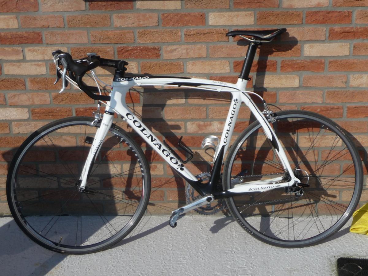

David Offermann Posté(e) le 7 avril 2012 Share Posté(e) le 7 avril 2012 (modifié) Bonjour, mon matériel a été monté sur un cadre slooping colnago CLX taille 57. Le monteur pense que c'est la taille qu'il me faut mais j'ai l'impression que c'est trop petit. (En pensant à mon handicap et non pas à la position optimal pour une personne normal.) Mais je ne sais pas bien dire à quoi correspondent ces tailles Colnago. J'ai la possibilite d'avoir le même cadre en taille 60. Sais-tu me dire si dans mon cas le 60 serait plus facile à adapter à mes mesures? Merci pour tes infos. David Modifié le 7 avril 2012 par David Offermann Citer Lien vers le commentaire Partager sur d’autres sites More sharing options...
Thomas Geoffroy Posté(e) le 12 avril 2012 Auteur Share Posté(e) le 12 avril 2012 Bonjour David, Désolé Pour la réponse tardive. Je pense effectivement que tu seras + confortable sur un 60, la douille de direction plus longue autorisera un cintre plus haut. Citer Lien vers le commentaire Partager sur d’autres sites More sharing options...
