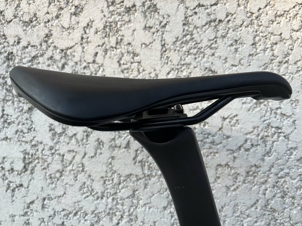

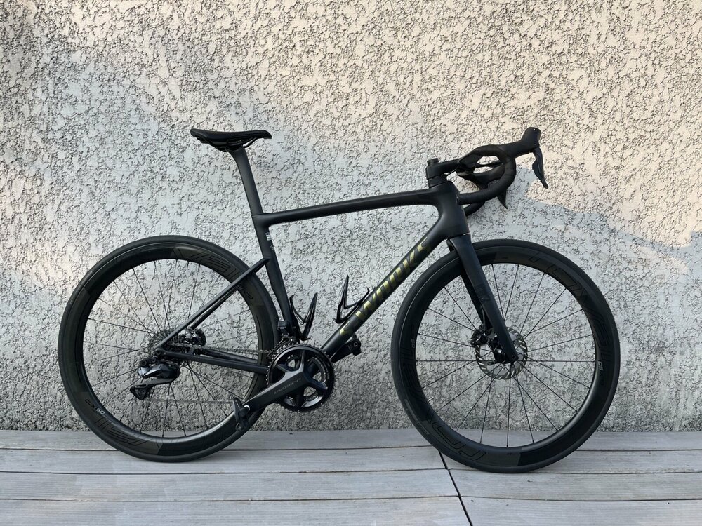

Vincent Blondeau Posté(e) le 5 mai Posté(e) le 5 mai (modifié) Bonjour, Le suivi ( SAEP ) commence ICI pour une année . Le but est de valider votre position sur une saison complète et sur vos terrains. IL faudra mettre un compte rendu sur les 20 premières sorties au début , ensuite nous pourrons espacer les comptes rendus . Indiquer : distance parcourue, dénivelé, moyenne horaire ou puissance moyenne. VELO 1= VELO2= HS hauteur de selle = 753 BAISSER A 746 RBS recul de bec de selle = 120 AVANCER A 95 SC distance selle cintre = 582 PASSER A 600/615 h bascule du cintre = 76 POURRAIT SUPPORTER 83 Engagement des cales = AVEC CHAUSSURE DONT LA SEMELLE MESURE 280 MM + 91/94 REGLAGE A 104/104 AVEC CES CHAUSSURES LONGUES Marque + pointure = SPE largeur de la chaussure = Chaussures long semelle interne = Chaussures long chaussant = 293 devrait mesurer 285 ? Chaussures longues Manivelles =172.5 CORRECT Long potence = DTS = Remarques = FAIRE LE SAEP Commencer seulement par avancer la selle en veillant a eviter le porte à faux .. rouler + rapport Ensuite on pourra baisser Rouler+ rapport Modifié le 13 mai par Vincent Blondeau maj Citer
Vincent Blondeau Posté(e) le 23 mai Auteur Posté(e) le 23 mai Suite a lecture radio : - selle doit etre a 749 de hauteur - compensation a gauche 2 mm pour commencer Pour le recul on verra s'il faut modifier quelques chose . Citer
Noé Verrien Posté(e) le 5 juin Posté(e) le 5 juin Lorsque je met la selle à 749,5mm j’ai un recul de selle de 90mm. Sur le poste avant pour me rapprocher au maximum des bonnes côtes il me faut installer une potence de 120mm mais il me manque 1cm et des douilles à hauteurs de 1cm mais il me manque 1cm. Est ce que ces réglages intermédiaires peuvent convenir ? Citer
Vincent Blondeau Posté(e) il y a 8 heures Auteur Posté(e) il y a 8 heures Si voys etes plus court en SC et ûn peu plus bas cela devrait passer . Essayez et faites les commentaires. Citer
