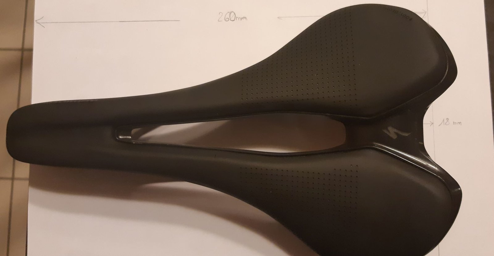

BISCAY 0 Posted August 31, 2020 Share Posted August 31, 2020 En fait je vais enlever la PROLOGO ( 280x143 ) que j'avais en venant chez vous et je vais la remplacer par la SPECIALIZED ROMIN EVO EXPERT GEL ( 260x 155) SELLE PROMOGO SCRATCH 2 SPACE.pdf SELLE SPECIALIZED EVO COMP.pdf Quote Link to post Share on other sites

Vincent Blondeau 42 Posted September 7, 2020 Author Share Posted September 7, 2020 Je cherche les infos pour la romin evo comp mais c'est galere car ils ne donnent que des largeurs .. https://www.specialized.com/fr/fr/romin-evo-comp-gel/p/155424?color=&searchText=27116-7203 J'ai questionné Spécialized ici : https://www.specialized.com/fr/fr/contact-us J'attends leur reponse . Quote Link to post Share on other sites
BISCAY 0 Posted September 7, 2020 Share Posted September 7, 2020 Il y a 3 heures, Vincent Blondeau a dit : Ci joint dimension avec la longueur si cela peut vous aider en attendant si il y a une réponse de SPECIALIZED. Quote Link to post Share on other sites

Vincent Blondeau 42 Posted September 15, 2020 Author Share Posted September 15, 2020 Bonjour Av'ec cette selle le recule de bec de selle doit passe a 92 au lieu de 70 sans que cela ait d'incidence sur la position. Ne changez rein d'autre . Quote Link to post Share on other sites
