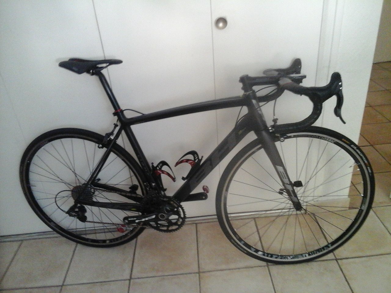

le point bas de la selle est alignée avec le point de serrage déporte 15 mm de la tige de selle ,mesure trouvé après réglage du recul de sel de selle (105mm ) pour une selle PROLOGO dimension NDR courte (24,,5cm);
Pour le calcul de l'entrejambe ,il fallait comprendre simplement :le port au quotidien de semelles orthopédiques pour la vie courante (marche et course )
A t'on besoin de mettre ces semelles dans les chaussures de vélo et de ce fait augmenter la mesure de l'entre- jambes de l'épaisseur des semelles (mesurer l' EJ avec les semelles )
d'autre part r le réglages des cales sont identiques du plus grand pied (le droit ) et l'autre pied gauche plus court avec les semelles orthopédiques à la cale à l'identique car à la marche ,elle stabilise les points d'appui
ce qui entraine que mon pied gauche se cale en recul de l'axe de la cale et positionne naturellement mon bassin comme il faut sur la selle (bonne appui ischions )
Par contre je dois compenser la hauteur du talon gauche en installant 'installer une talonnette permettant d'ajuster l'appui du talon du pied gauche et compensant la différence da jambe gauche plus courte que la droite
