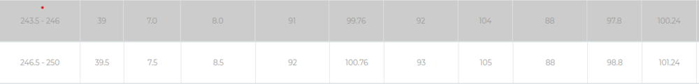

Bonjour, Si j'ai compris, sur la cx238, en répartissant la sur-longueur extérieur (258-252 de semelle intérieur) entre l'avant et l'arrière de la chaussure, le M5 permet le montage de la cale. Reste l'hésitation sur la pointure mon pied fait 244 en fin de journée, est ce que 2mm de marge suffit, ou il faut prendre plus et dans ce cas passer sur un surplus max de 6mm (pointure 39.5 correspondant aux infos donner par LAKE). Merci
Bonjour, Un peu plus d'info qui pourront servir à d'autres sur les modèles Lake 238 et 241. Retour de LAKE: pieds 244; 105, tour de pieds 250 Voici les mesures pour les modèles CX238 et CX241 pour une pointure 39,5.CX238 LargeLongueur de la semelle intérieure; 252mm Largeur de la semelle intérieur; 105mmLongueur extérieure des chaussures; 258mmTrou de tasseau supérieur à partir de l’avant du sabot; 63 mmÉpaisseur de la semelle; 2,5 mmCX241 de largeLongueur de la semelle intérieure; 252mm Largeur de la semelle intérieur; 105mmLongueur extérieure des chaussures; 265Trou de tasseau supérieur à partir de l’avant du sabot; 65 mmÉpaisseur de la semelle; 2,5 mm Cordialement
