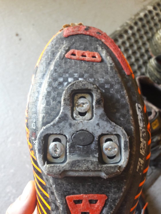

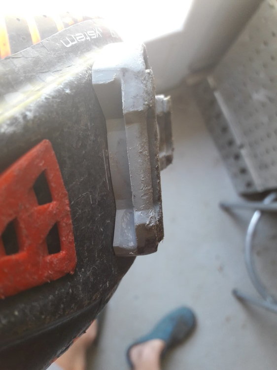

    Bonjour photo de la cale gauche :

    Bonjour, alors Engagement des cales = il faudrait 105/106 = réglé à 105/106 largeur de la chaussure = 100mm quasi plusde douleurs au genoux gauche en ayant remonté la selle de 5mm. Par contre, le deconfinement arrivant à grand pas, le + ou - beau temps aussi , le VTT ressort (ma discipline de prédilection) . J'ai essayé de mettre les mêmes cotes mais pas simple car le VTT c'est pas fait comme un route....
