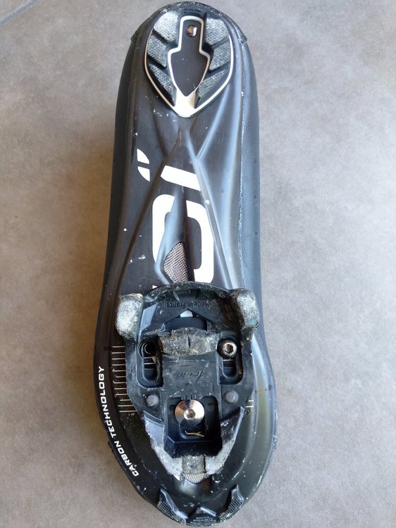

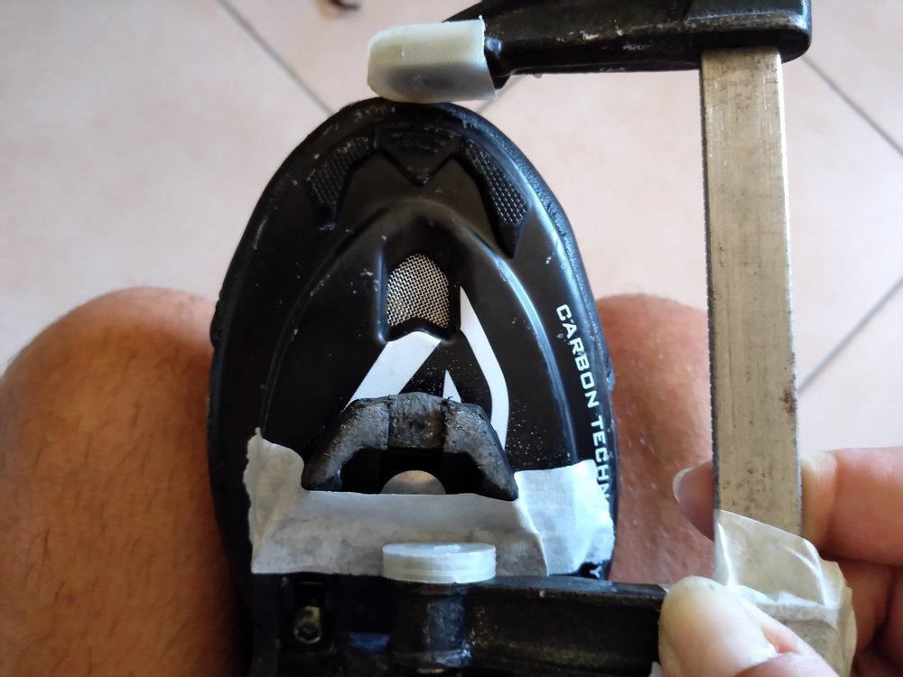

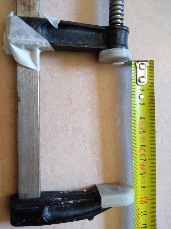

Bonjour Mr Blondeau, N'ayant pas de pied à coulisse, je procède avec un petit serre-joint. J'ai mesuré 88 mm d'écart entre les branches du serre-joint, positionné un scotch pour tracer la ligne du centre de la cale, rapporté le serre-joint sur la chaussure en suivant la technique de la vidéo MAH00783. Je constate que la mesure de 90 mm n'est pas possible car je suis déjà en buttée basse. Pouvez-vous me dire ce que je fais mal et me confirmer le calcul svp ? Cordialement.

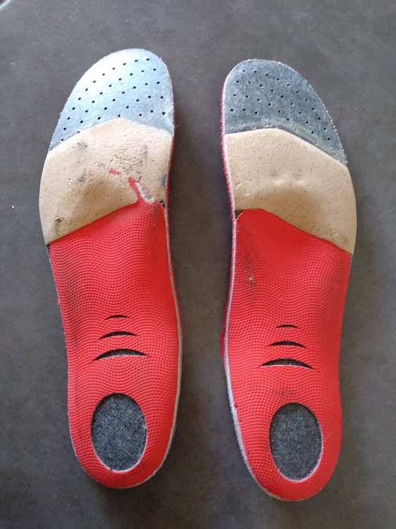

Bonjour Mr Blondeau, Suite à notre conversation téléphonique de ce jour, je vous joins la photo de la semelle de ma chaussure gauche. En synthèse, voici vos conseils : - rehausser à gauche de 2 mm de plus, soit 6 mm en tout ; - positionner les cales de manière identique des 2 cotés à 88/90 mm du bout de la semelle carbone, et pas du bout de la chaussure ; - remonter la selle de 2 mm. Merci. Cordialement.

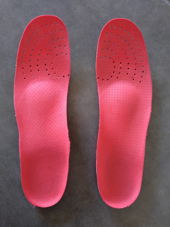

Bonjour Mr Blondeau, Suite à votre première analyse, j'ai suivi votre conseil et changé mes chaussures en restant dans la même marque : j'ai acheté mi-Mars des Ekoï R4 en pointure 43. https://www.ekoi.fr/fr/chaussures-velo-route/8360-chaussures-route-ekoi-r4-evo-carbon-tech-silver.html Voici donc la synthèse des paramètres incluant ce changement : Lg de chaussures 275 bout avant 1 mm (mesure approximative) Lg de pied droit 26 au niveau gros orteil 26,3 au niveau du second plus long pied grec Lg de pied gauche 27 Metatarse droit 66 Metatarse gauche 68 Pédales Time Xpresso 10 Carbon / Cales TIME express Depuis mi-Janvier, j'ai des semelles posturales spécifiques pour le vélo qui ont été retaillées en fonction des nouvelles chaussures. Il y a une réhausse intégrée de 2 mm dans la semelle gauche. Je vous joins les photos. Je rappelle que Mr Baudel a bien constaté une différence de 10 mm de longueur de fémur (plus court à gauche) et que suivant votre avis, j'ai ajouté une compensation de 2 mm sous la cale gauche. Je me retrouve donc avec 4 mm de plus à gauche. En terme de sensations, c'est mieux mais pas idéal. Avec les semelles et les nouvelles chaussures, mon pied droit dont l'avant rentrait à l'intérieur est mieux positionné. Je suis mieux centré sur la selle ce qui limite les échauffements de l'entre-jambe. J'ai gagné en puissance. Par contre, j'ai toujours la sensation désagréable d'avoir la jambe droite trop longue, alors que qu'à gauche c'est bien. C'est encore plus le cas avec les mains en bas du guidon. Le genou rentre encore un peu à l'intérieur malgré la correction des semelles même si c'est beaucoup mieux. Je souhaiterais que vous me réalisiez un nouveau calcul d'engagement des cales car leur position est à améliorer : j'ai grossièrement positionné la gauche 5 mm devant le point théoriquement optimal (milieu de l'articulation métatarso-phalangienne) et la droite 5 mm en retrait de ce même point. Je peux vous régler cette prestation à distance. Mon idée est aussi éventuellement de changer de pédalier en mettant une manivelle de 175 à droite et restant à 172.5 à gauche. Qu'en pensez-vous ? Cordialement.
