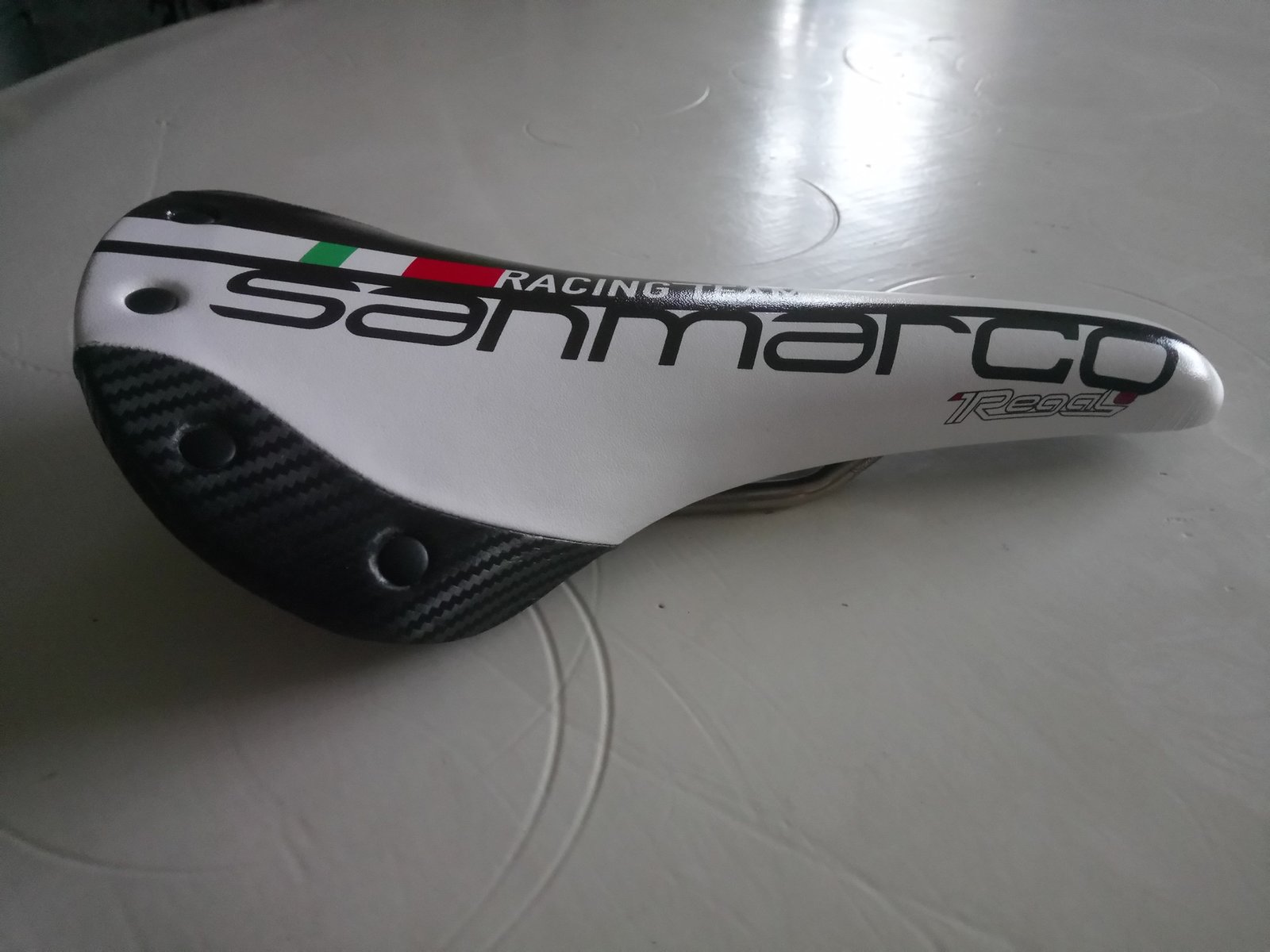

    bonsoir, j'ai reçu la selle san marco regale.J'attends vos indications pour la monter. Pour la cale de compensation , en avez vous ? peut on venir directement chez vous l'acheter ou faut il passer par le site? Merci d'avance. Cordialement

    Bonjour, hier sortie dominicale,106 km a 26 de moyenne.J' avais pour cette sortie remis ma selle prologo car plus large que l'aliante .Je me suis senti mieux sur la durée. Cette fois pas de problème de dos ,mais toujours des tensions sur les cervicales et ce probleme de genoux gauche gauche avec des douleurs derriere la jambe dans le creux et sur la rotule après une quarantaine de kms. Qu'en pensez vous ??Je travail dessus avec le kyné mais pas trop d’amélioration.A savoir que ces douleurs ne sont ressenties qu'en pédalant. Dans l'ensemble je ne suis pas revenu épuisé de cette sortie et la récupération a été plutôt bonne. Pour info j'ai trouve et commandé la san marco regal.Je l'attends avec impatience en espérant que ce soit la selle qu'il me faut.Quand je la monterai ,quel reglage dois je faire adpopter par rapport a la prologo. Toujours en suivant vos conseils.j'ai fait le test d 'effort mais (la vo2max sera pour une autre fois faute de compréhension lors de la prise de rdv) avec le docteur Laporte. J'ai aussi consulte un podologue et suis en attente des semelles et enfin je travaille le ballon suisses avec le kiné. Merci de vos réponses A bientot

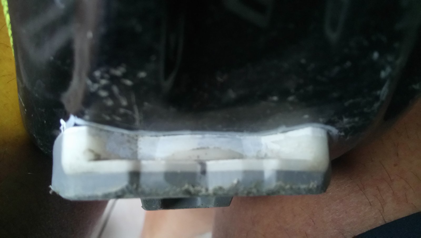

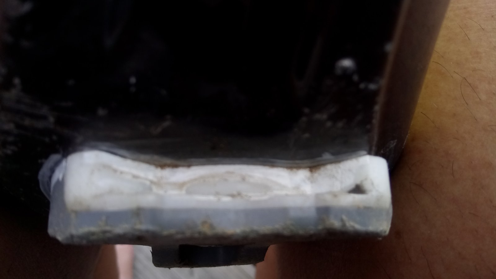

    Bonjour, pas pu sortir hier,mais cyclo aujourd’hui de 114 km 1070 D+ a 26 de moyenne.(pas trop la pêche) Resultats :Douleurs bas du dos ,douleurs au cou, douleurs et échauffements a au postérieur et douleur tres gênante derrière la jambe gauche au creux du genoux. Ci joint photo de la cale gauche .Que pensez vous du réglage ? (la droite suit). Je ne sais pas quoi faire ou changer pour être mieux. Je pense remettre ma selle prologo un peu plus large que l'aliante en attendant mieux. dans l' attente de vous lire et de votre réponse au mail precedent . Merci A bientot
